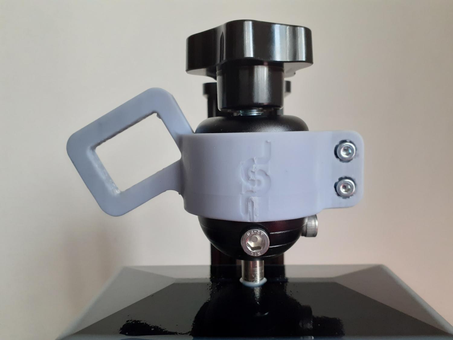

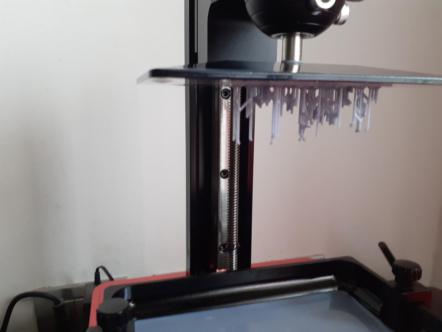

sophie88 Inviato 30 Luglio 2020 Inviato 30 Luglio 2020 Ciao ragazzi, premetto che sono completamente nuova in questo mondo. Al momento con questa benedetta stampante sono riuscita a fare solo un pezzo (anche le torri del modello di prova si erano attaccate al FEP), ma solo dopo aver sistemate le impostazioni della resina (utilizzo quella grigia della Elegoo) su Chitubox. Dopo quello basta, qualsiasi cosa abbia provato a stampare si attacca al FEP e vengono stampati solamente i supporti del modello, dei quali ho lasciato le impostazioni di base del programma. Avete qualche suggerimento? Grazie in anticipo!! Cita

Killrob Inviato 30 Luglio 2020 Inviato 30 Luglio 2020 questo sembra tanto un problema di livellamento errato del piatto Cita
sophie88 Inviato 31 Luglio 2020 Autore Inviato 31 Luglio 2020 Potrebbe essere semplicemente quello? Per livellarlo ho seguito le istruzioni usando il foglio di carta, deve muoversi sforzando o deve essere bloccato? Leggendo online avevo visto che tanti preferivano la seconda soluzione. Cita
Killrob Inviato 31 Luglio 2020 Inviato 31 Luglio 2020 Deve essere bloccato, ed assicurati che la barra di Z sia fissa che ad un mio amico gli è arrivata non avvitata e aveva il tuo problema. Senti rumori strani quando sale mentre stampa? Cita
sophie88 Inviato 1 Agosto 2020 Autore Inviato 1 Agosto 2020 Mentre stampa fa un rumore come se rimanesse tutto attaccato al fondo della vaschetta Cita
