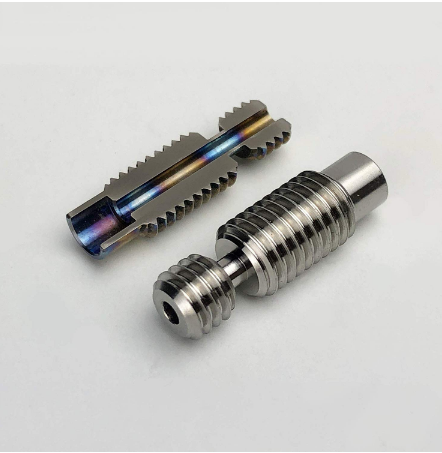

Carsco Inviato 3 Agosto 2020 Autore Condividi Inviato 3 Agosto 2020 21 minuti fa, Whitedavil dice: all metal per tutti tranne pla Quindi con all-metal niente PLA? 16 minuti fa, Killrob dice: può reggiungere temperature che con il ptfe a contatto con nozzle te le sogni. Bene, per questo intendevo interporre un tubo di ottone tra nozzle e teflon. Mi spiego? In questo caso potrei superare certamente i 250° (che poi io piu' di 260° non posso fare, e mi basterebbero) Cita Link al commento Condividi su altri siti Altre opzioni di condivisione...
akita Inviato 3 Agosto 2020 Condividi Inviato 3 Agosto 2020 No... non hai forse capito. con all metal, stampi tutto, la differenza della gola in titanio, la vedi in foto che allego. se guardi bene, il ptfe entra per 10 mm... poi si ferma li, e li non si deforma, perche non viene a contatto con le alte temperature del nozzle. E' questa la differenza rispetto al tuo, il tuo prosegue...e con l'uso si deforma. 1 Cita Link al commento Condividi su altri siti Altre opzioni di condivisione...
Carsco Inviato 3 Agosto 2020 Autore Condividi Inviato 3 Agosto 2020 3 minuti fa, akita dice: No... non hai forse capito. Sara' forse che non mi sono spiegato bene, o forse hai saltato il messaggio in cui spiego cosa voglio fare col tubo di ottone. Il tubo in teflon e' a contatto col nozzle se lascio tutto originale, ovviamente. Ma non ho scritto questo. Cita Link al commento Condividi su altri siti Altre opzioni di condivisione...
Whitedavil Inviato 3 Agosto 2020 Condividi Inviato 3 Agosto 2020 10 minuti fa, Carsco dice: Quindi con all-metal niente PLA? Bene, per questo intendevo interporre un tubo di ottone tra nozzle e teflen. Mi spiego? In questo caso potrei superare certamente i 250° (che poi io piu' di 260° non posso fare, e mi basterebbero) Sconsigliano l'uso di allmetal con pla perché se ritrai troppo potresti avere problemi. Io per non avere rogne ho quella in titanio e vado con tutto. Il limite di 260 è messo proprio per evitare di squagliare il ptfe. Io che stampo anche abs, il primo layer lo faccio a 260/265..... Comunque basta riprogeammare il fw ed arrivi alla temperatura che ti pare... Lascia stare modifiche artigianali di quel genere, ti danno solo problemi. Con 10€ monti una gola decente e risolvi. Le gole all metal e titanio all'interno sono tirate a specchio, cosa che con un tubo in ottone non avrai mai... Lo fanno per evitare che la plastica si incolli alla gola. 2 Cita Link al commento Condividi su altri siti Altre opzioni di condivisione...
akita Inviato 3 Agosto 2020 Condividi Inviato 3 Agosto 2020 ah ok, si scusa, non avevo capito io. per il resto sono d'accordo con white... lascia perdere modifiche cosi artigianali, rischi di impazzire a farle funzionare. (per all metal... si, io intendevo all metal con titanio) 2 Cita Link al commento Condividi su altri siti Altre opzioni di condivisione...
Carsco Inviato 3 Agosto 2020 Autore Condividi Inviato 3 Agosto 2020 2 minuti fa, Whitedavil dice: Lascia stare modifiche artigianali di quel genere, ti danno solo problemi. Con 10€ monti una gola decente e risolvi. Ed e' appunto cio' che cerco... Naturalmente da chi ha gia' provato su Ender3, per non buttare soldi inutilmente. Cita Link al commento Condividi su altri siti Altre opzioni di condivisione...
