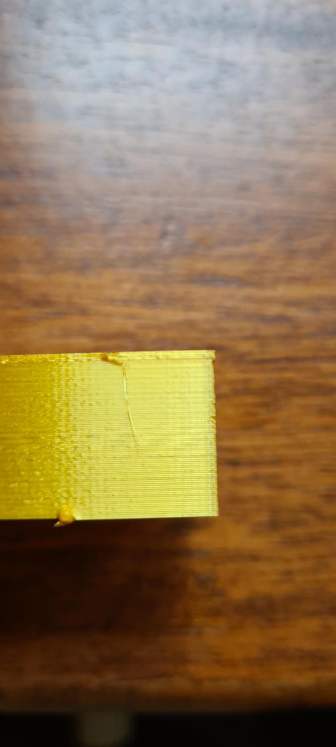

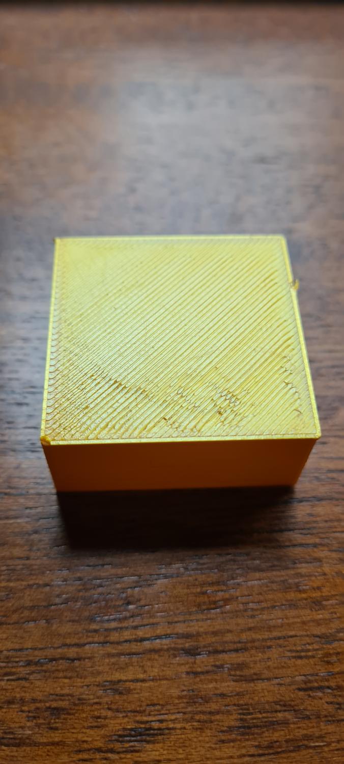

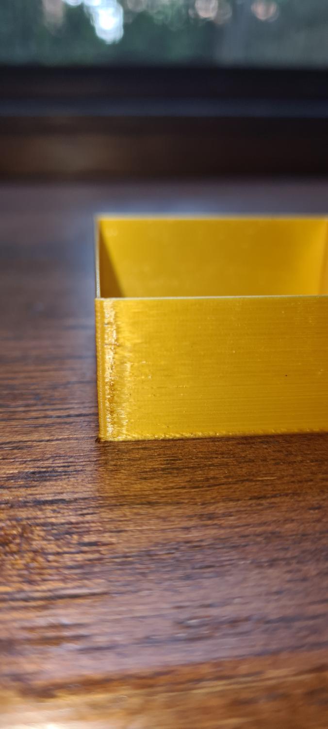

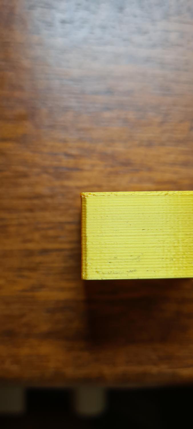

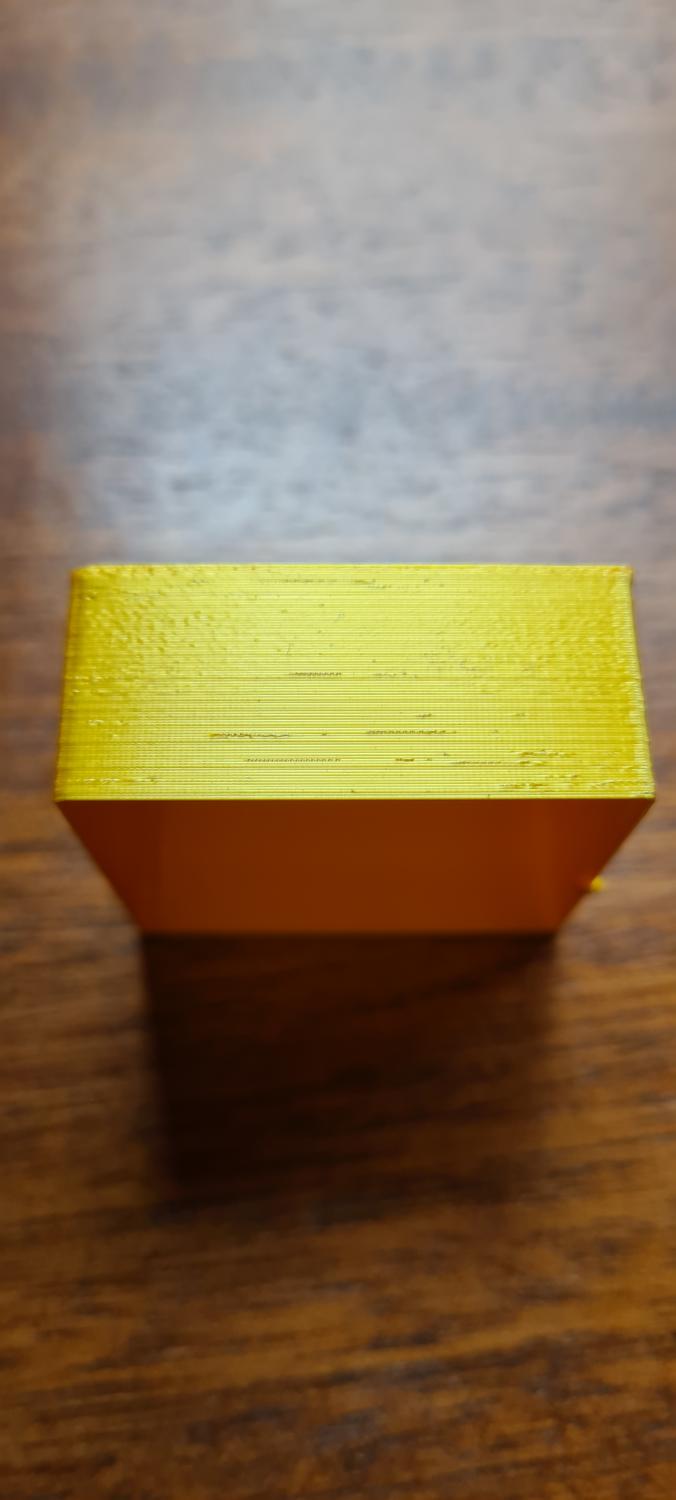

Salve a tutti! Ho un problema con la stampante anycubic i 3 mega s. Ho tarato il motore che spinge il filo e adesso se estrudo 120 mm sono 120 mm regolari. Il problema è che non riesco a stampare con precisione nonostante il lavoro effettuato allego delle foto per sapere cosa può essere. Non riesco ancora a dirvi con precisione le pareti quanto sono spesse perché con il calibro che ho leggo solo 0.4..quindi non riesco ancora a calibrare il flow può essere quello?

sembrerebbe sottoestrusa, che slicer usi e con che parametri? che materiale è?
Expand
Uso cura, il programma presente con l'acquisto della stampante. Il pla sunlu a 190 gradi con 55 piatto...0.2 altezza layer (forse ho impostato 0.3 il primo layer per quello ha fatto angolo male) 10 mm e 60 mm/s retrazione..
  Il 31/07/2020 at 05:52, Killrob ha scritto:
Aggiorna cura all'ultima versione per cominciare, 0.3 per il primo layer è normale lo faccio anche io. Dovresti comunque procurarti un calibro digitale e poi il thin wall test
Expand

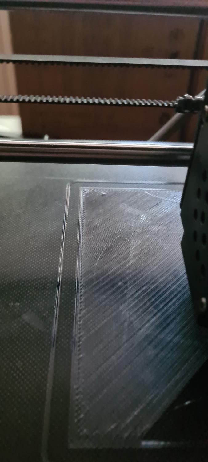

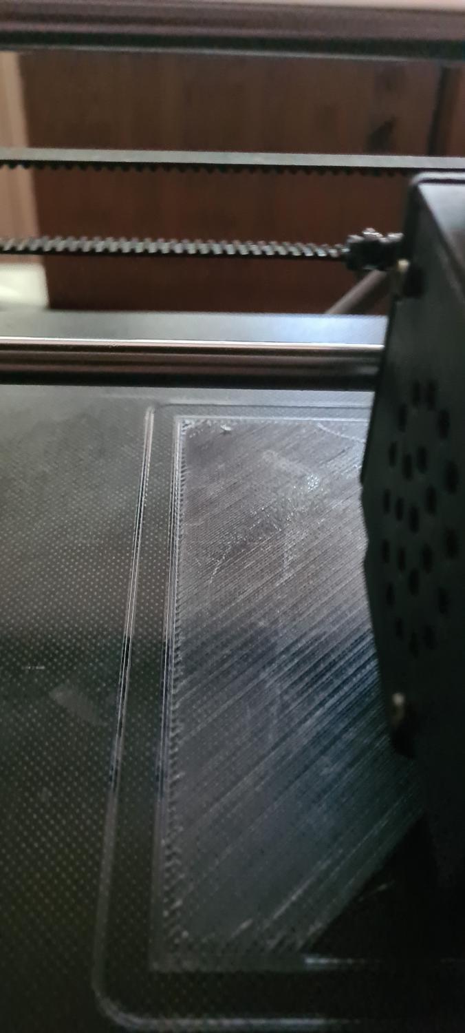

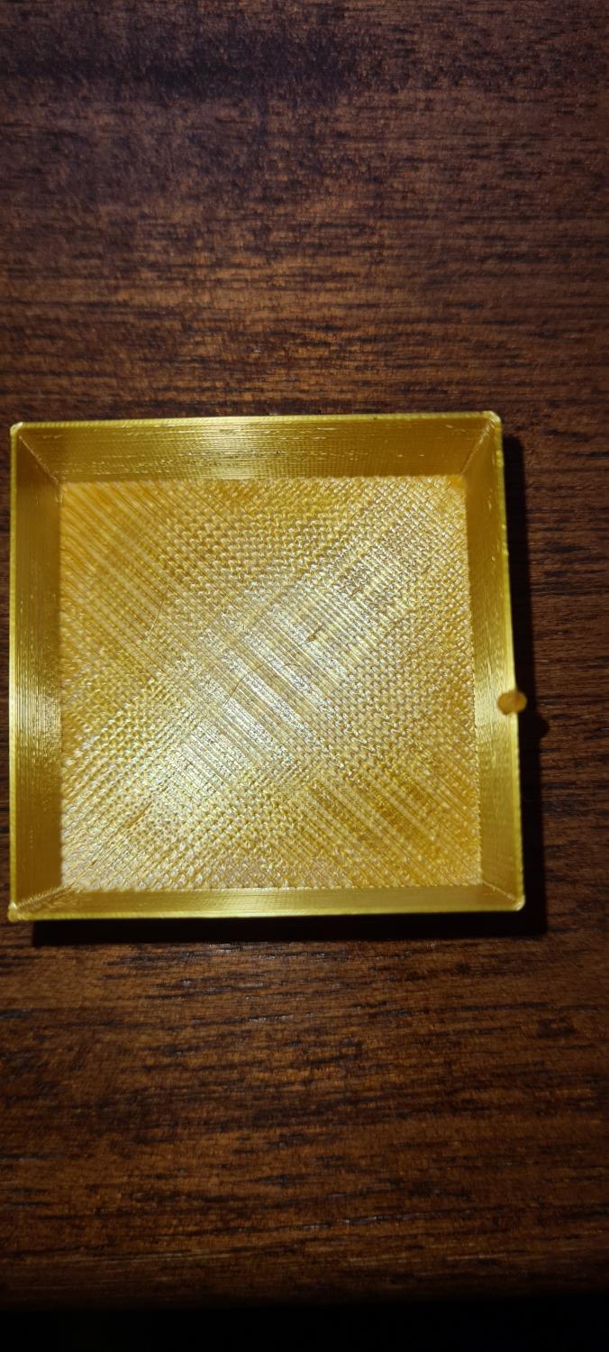

Allora ho misurato con un calibro le pareti e misurano 0.48 ho quindi calibrato il flow in base a questo...ora però calcolando con un test cube da 20 mm, l asse x e y misurano rispettivamente 19.80 e 19.90...dovrei dividere per 20 e moltiplicare per gli stepmm x e y? E sopratutto da alcuni test fatti successivamente mi accorgo che nel primo layer quando riempie il perimetro, le linee che toccano gli angoli escono con un puntino vuoto...allego una foto per farvi capire.
