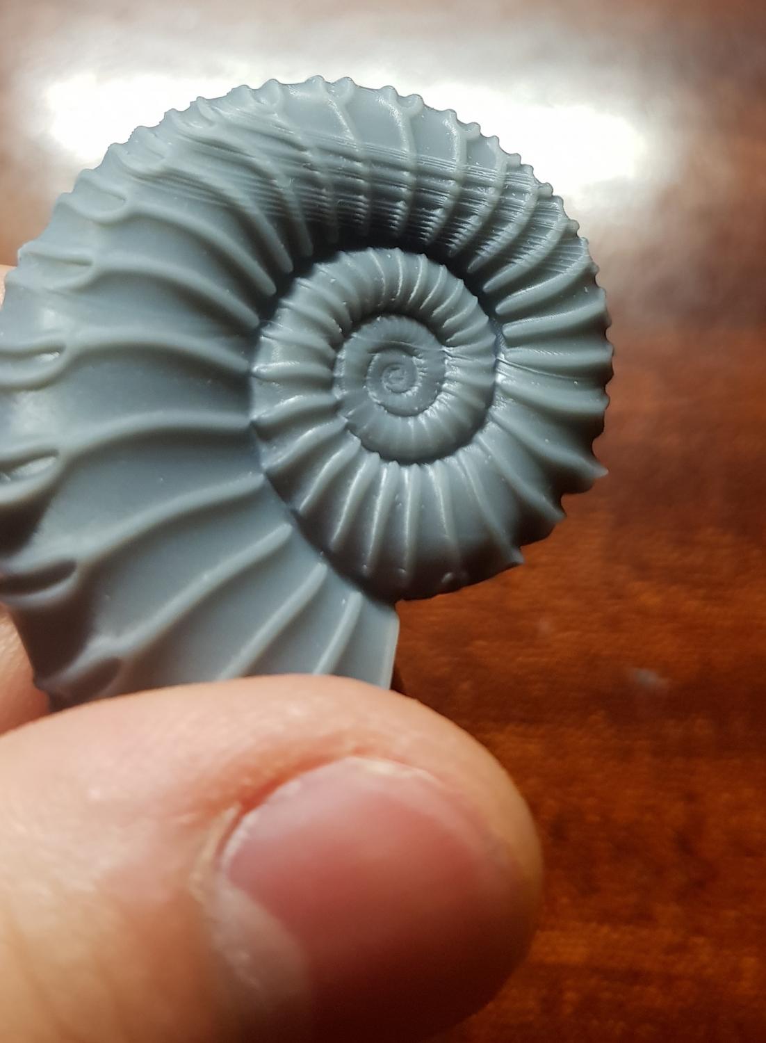

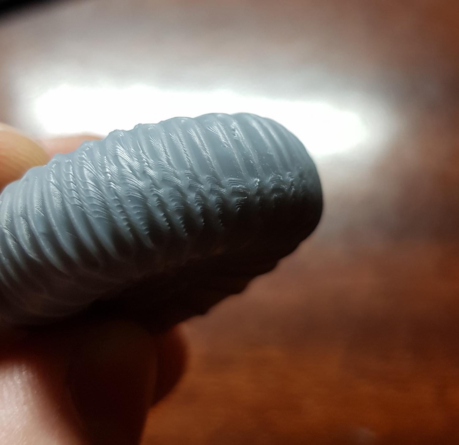

Dopo le prime stampe di prova, che mi sono venute abbastanza bene, la stampante ha iniziato a stamparmi gli oggetti con parti deformate.
Come potete vedere dalle foto sotto, la mia ultima stampa presenta delle imperfezioni come se in alcuni livello non avesse attaccato bene, potete aiutarmi? Magari è dovuto alla resina (utilizzo quella grigia della Elegoo) che rimane attaccata al FEP?

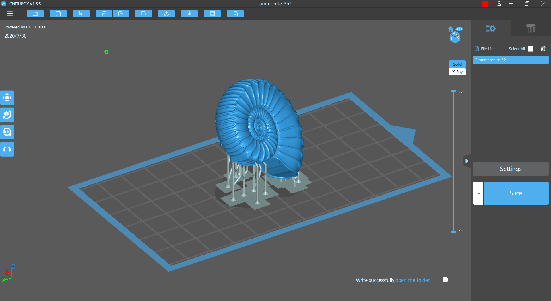

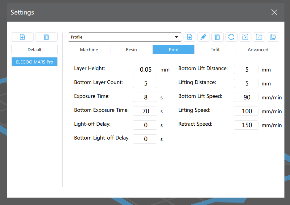

Qui sotto le mie impostazioni di Chitubox con lo slice che ho creato per la stampa

17 minuti fa, WaltherEvans95 dice:
prova ad impostare un valore su "light off delay" che credo sia il tempo che aspetta dopo che la piastra è tornata in posizione prima di accendere la luce per la stampa del layer successivo ed anche a diminuire "lifting e retract" speed
(2secondi,80mm\min,100mm\min)
sembra il classico problema derivante dalla "troppa fretta"
