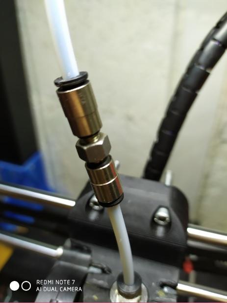

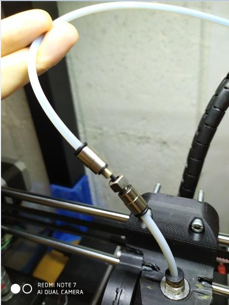

NicoNico Inviato 31 Luglio 2020 Inviato 31 Luglio 2020 Ciao ragazzi Questa piccola semplificazione e ottimizzazione spero possa fare piacere a qualcuno. Ovviamente vi sarà capitato di sostituire il tubo in teflon per usura o intasamento, il problema è che ad una certa lunghezza, seppur accorciandolo di poco, non potrà essere più usato (limite fisico). Con questo accorgimento (2 pezzi di tubo separati uniti da 2 innesti idraulici + un dado), il pezzo da cambiare sarà molto ridotto,con la reale certezza di poter riutilizzare anche i pezzi più piccoli che normalmente non troverebbero più spazio tra le nostre stampanti. 6 2 Cita
marcottt Inviato 31 Luglio 2020 Inviato 31 Luglio 2020 Forse costano più i due attacchi pneumatici e il bullone che 20mt di teflon [emoji28], però l'idea è comunque interessante Inviato dal mio tablet utilizzando Tapatalk 2 1 Cita
gregorio56sm Inviato 31 Luglio 2020 Inviato 31 Luglio 2020 Il 31/07/2020 at 17:11, NicoNico ha scritto: Questa piccola semplificazione e ottimizzazione spero possa fare piacere a qualcuno Expand Secondo me hai avuto una bella pensata. Complimenti! 1 1 Cita
Salvogi Inviato 31 Luglio 2020 Inviato 31 Luglio 2020 Avere una giunzione vicino all'hotend permette anche di ispezionare facilmente quando ci sono intasamenti. Per uniformità il titolo di questa discussione poteva essere "Giunzione di quanto resta dei tubi in teflon" 😂 2 2 Cita
NicoNico Inviato 31 Luglio 2020 Autore Inviato 31 Luglio 2020 Il 31/07/2020 at 19:29, marcottt ha scritto: Forse costano più i due attacchi pneumatici e il bullone che 20mt di teflon , però l'idea è comunque interessante Inviato dal mio tablet utilizzando Tapatalk Expand Mah sai, alla fine è un'investimento: l'attacco resta, il teflon passa.. in alternativa si può utilizzare il terminale in Capricorn e il resto con un teflon "standard", in modo da usarne per il doppio dei cicli. Poi avevo un'ideuzza circa cambiare "al volo" l'hotend, magari da un all teflon a un all metal 2 Cita
gregorio56sm Inviato 1 Agosto 2020 Inviato 1 Agosto 2020 Il 31/07/2020 at 21:11, NicoNico ha scritto: Mah sai, alla fine è un'investimento: Expand Eventualmente se vuoi ci sono in commercio i giunti classico femmina/femmina 1 Cita
