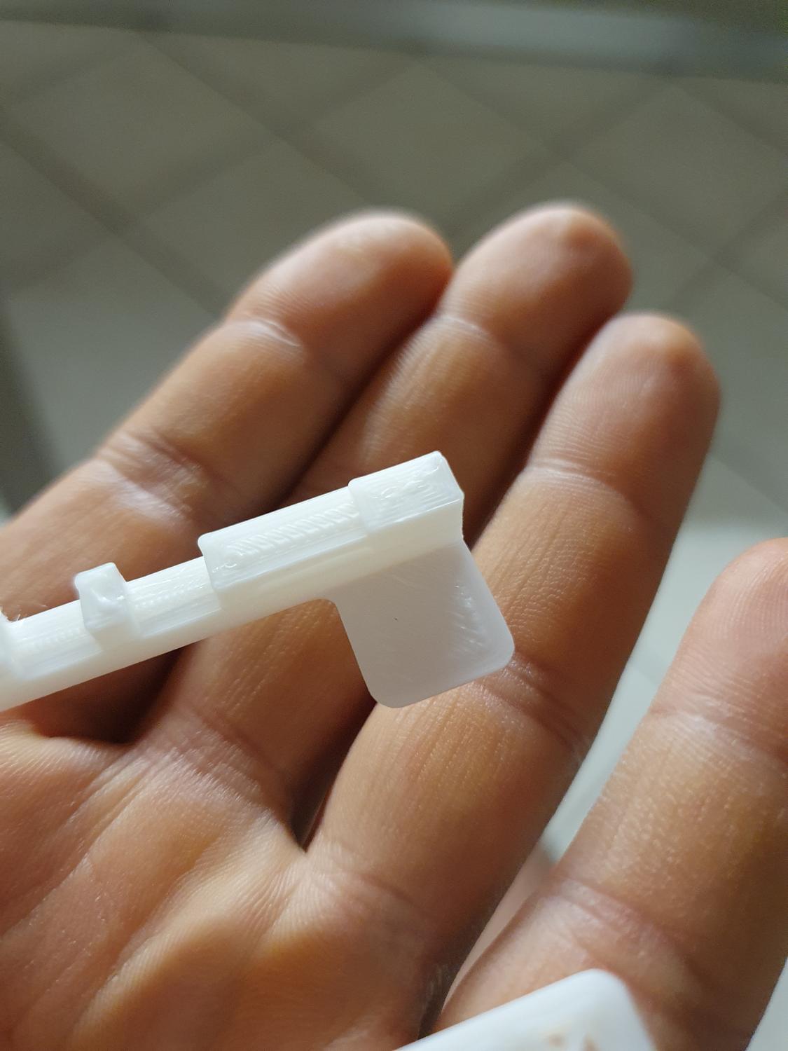

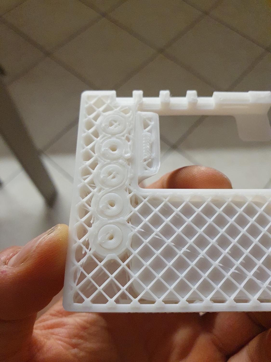

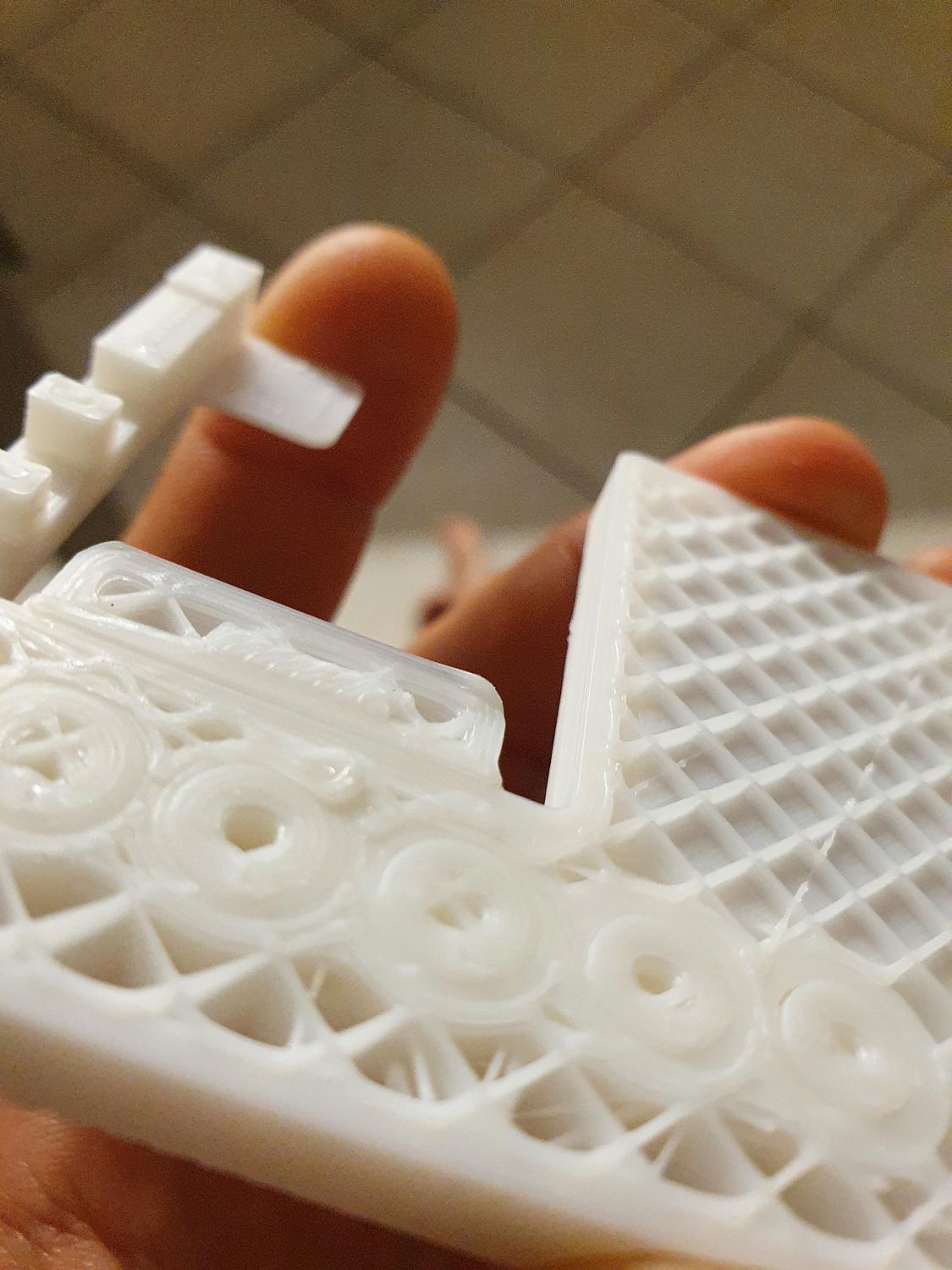

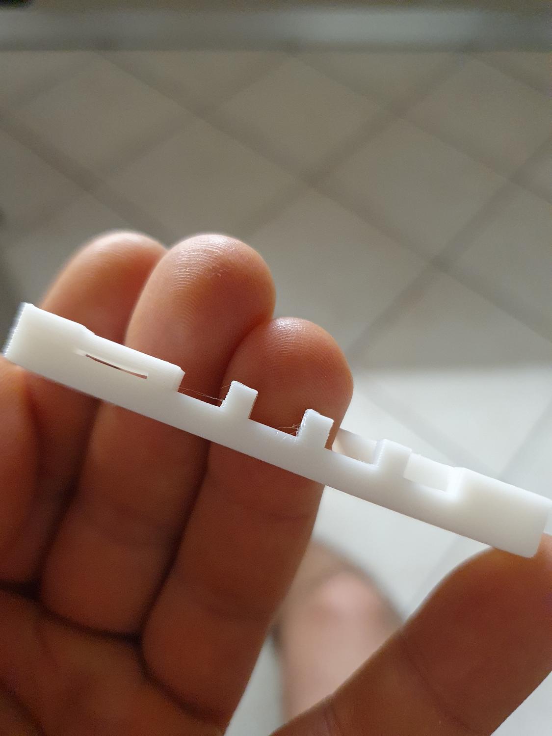

Sera a tutti. Dopo la deludente esperienza con la 3drag (ricordo essere un prodotto del 2012 di futura shop) l'altro ieri é arrivata la i3 mega x di anycubic. Presa da uno store italiano per circa 360 euro spedita. Ho fatto le calibrazioni di base, dal piano agli step/mm. Compreso il flow width (??) e quello dell'estrusore. Il cubo di test ha uno scarto minimo (40.12 mm circa o 20.qualcosa nella versione piccola). Sono decisamente soddisfatto. Ora chiedo come poter regolare di fino i vari parametri. La retraction ho capito come fare e penso di riuscirci. Ma mi manca qualcosa sulla precisione. Ho provato a stampare il test che si trova online, quello con le tolleranze, ma ho stoppato perché é ben chiaro che la stampa rane comunque grossolana. Allego qualche foto.
Intanto grazie. Gli step dell'estrusore misurando il filamento in base al comando. Il flow stampando il solito Qubo vuoto con un solo layer a 0.45. Il fatto é che cura non fa solo 1 layer, ma almeno 2. ho letto quindi il valore e ho diviso per 2. Alla fine sono andato quasi a tentativi. Numeri alla mano dovrebbe essere corretto.. dovrebbe. Bed a 60 gradi e hot end a 185! (Anche se continua a fare un po' di "bollicine")

se ho capito bene, per layer intendi "spessore pareti"...quindi se hia un ugello da 0,4 e metti che vuoi le pareti da 0,45 per forza fa 2 passaggi ma il problema è che nel secondo passaggio tenta di stampare 0,05 con un ugello da 0,4 il che è a dir poco inutile...spessore pareti a 0,4mm ed 1 sola linea mi smebra un test piu' accurato

su cura in "shell"--> numero di linee perimetrali lo imposti a 1
ma comunque se non vuoi stampare oggetti che per qualche necessita' hanno 1 sola linea di perimetro questo parametro è secondario....puoi anche fare X linee e misurare l'importante è mettere lo spessore delle pareti multiplo dell'ugello (0,4-0,8-1,2mm-etc,,)
Ah ottimo.. vedo che ho le idee chiare! Si, chiaramente laodifica di quel valore é solo per il cubo di test. In ogni caso immaginavo che mi bastasse andare per multipli visto che comunque lo slice dava 2 tracciati. Domani metto insieme le varie informazioni e vediamo..
