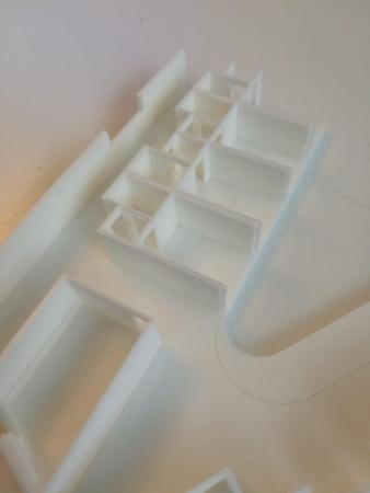

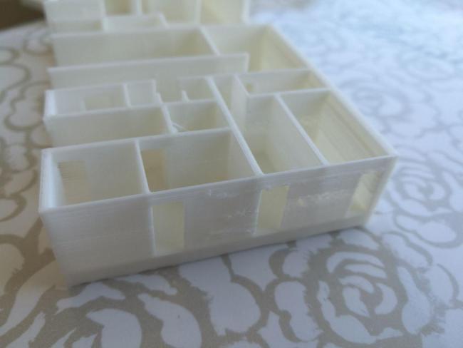

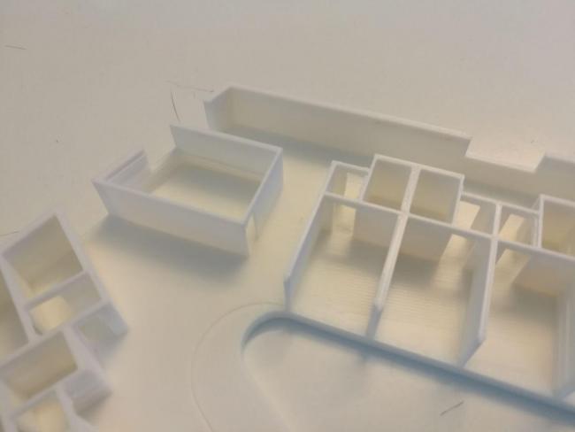

MAL1190 Inviato 6 Agosto 2020 Inviato 6 Agosto 2020 @andrek una curiosità il problema te lo fa solo in una direzione o è casuale? Sarebbe utile se trovassimo una correlazione tra l orientamento del pezzo stampato con il difetto e un asse... se puoi posta una foto del pezzo ancora attaccato al piatto di stampa per vedere se le righe di cui parli seguono un asse specifico.. Cita
andrek Inviato 6 Agosto 2020 Autore Inviato 6 Agosto 2020 @MAL1190 purtroppo non ho foto del pezzo sul piatto ma la prossima volta le farò. Inizialmente mi sembrava un errore casuale..ma guardando bene vedo che è sempre su "muri" paralleli dello stesso modello.. non saprei dire però se questi piani verticali nei differenti modelli erano sullo stesso asse di stampa.. se fosse così cosa si potrebbe fare? anzi..a guardar bene ho trovato lo stesso difetto anche su piani quasi ortogonali..mai su superfici curve Cita
MAL1190 Inviato 6 Agosto 2020 Inviato 6 Agosto 2020 Te lo chiedo perché nella seconda foto del tuo post hai il muro lungo a sinistra,quello obliquo, che ha le righe,mentre quello piccolo alla sua destra, parallelo alla base, non ne ha nemmeno una di righe!! Cita

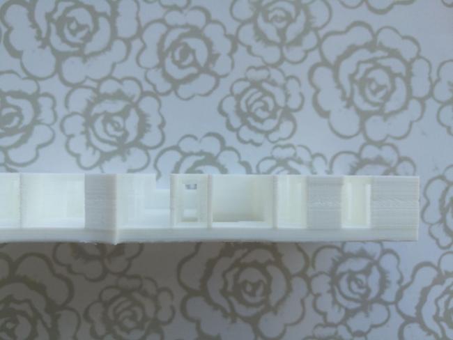

andrek Inviato 7 Agosto 2020 Autore Inviato 7 Agosto 2020 14 ore fa, MAL1190 dice: Te lo chiedo perché nella seconda foto del tuo post hai il muro lungo a sinistra,quello obliquo, che ha le righe,mentre quello piccolo alla sua destra, parallelo alla base, non ne ha nemmeno una di righe!! esatto! non riesco però a trovare una correlazione tra i muri con questo difetto.. lo si trova spesso su muri paralleli dello stesso modello ma mai su tutti! ed inoltre è presente anche con muri con diversa inclinazione... @Killrob questo è il risultato abbassando la percentuale di flusso al 93... mi sembra che il problema rimanga sui muri più spessi e sulel murature più sottili diventano "trasparenti" Cita
Killrob Inviato 7 Agosto 2020 Inviato 7 Agosto 2020 Si hai ragione, da quanto tempo stai stampando con quel nozzle? Cita
andrek Inviato 7 Agosto 2020 Autore Inviato 7 Agosto 2020 da novembre dell'anno scorso..a ritmi più e meno intensi.. dici che potrebbe essere usurato? Cita
Killrob Inviato 7 Agosto 2020 Inviato 7 Agosto 2020 Potrebbe essere si, io da novembre dell'anno scorso l'ho cambiato 3 o 4 volte, direi che è ora 🙂 1 1 Cita
