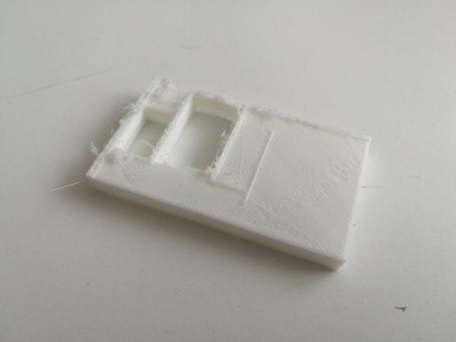

andrek Inviato 24 Agosto 2020 Autore Condividi Inviato 24 Agosto 2020 perdonate il ritardo nella risposta ma sono stato lontano da pc e stampa 3d per un pò.. Ho provato a cambare il nozzle e a fare un pò di pulizia generale ma il primo risultato è quello che si vede in foto... ad un certo punto smette di estrudere il filamento senza un apparente motivo valido e non so più cosa fare! Cita Link al commento Condividi su altri siti Altre opzioni di condivisione...

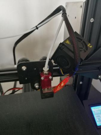

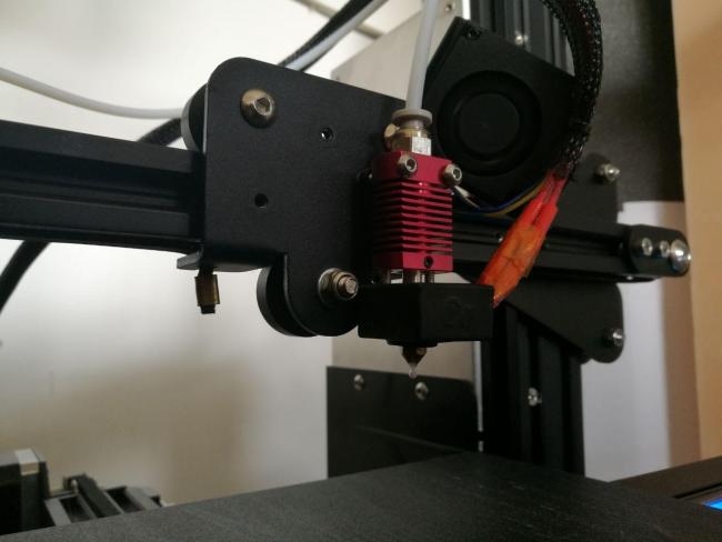

andrek Inviato 24 Agosto 2020 Autore Condividi Inviato 24 Agosto 2020 21 minuti fa, Killrob dice: Dimmi distanza e velocità di retrazione distanza retrazione 6 mm e velocità 80 mm/s..sono i parametri predefiniti di Creality Slicer e non li ho mai modificati 20 minuti fa, Carsco dice: Accorcia il tubo di 3-4cm e riprova. O cambialo. ok grazie provo ad accorciarlo... non rischia però di limitare i movimenti in fase di stampa? in allegato le foto dell'hotend: sembrerebbe che durante la stampa il filo rimanga inceppato dentro al tubo o all'hotend senza più fuoriuscire. Questo presumo che alla lunga porti anche alla rottura del filo perchè più volte l'ho trovato danneggiato all'ingresso del bowden Inoltre per rimuovere il filo pla devo alzare la temperatura fino a 250 e tirare forte perchè con il motore non riesce ad estrarlo... Cita Link al commento Condividi su altri siti Altre opzioni di condivisione...
Carsco Inviato 24 Agosto 2020 Condividi Inviato 24 Agosto 2020 1 ora fa, andrek dice: non rischia però di limitare i movimenti in fase di stampa? Certo che si. Puoi farlo una volta sola, gia' alla seconda il tubo fara' fatica a stare in verticale e opporra' resistenza allo scivolamento del filo (aggiungendo un'altra causa al problema). Quest'ultima la risolvi con appositi distanziali da stampare per far stare piu' dritto il tubo. La soluzione, pero', e' quella di iniziare a comprare uno o due metri di tubo nuovo da tagliare per la prossima volta. Non e' un difetto ma ti ci devi abituare: quel tubo va accorciato spesso per la tipologia di stampante che e' la Ender. 1 ora fa, andrek dice: Inoltre per rimuovere il filo pla devo alzare la temperatura fino a 250 e tirare forte perchè con il motore non riesce ad estrarlo... Motivo in piu' per credere che tu abbia la parte terminale del tubo ormai deforme. Cmq devi tagliare solo la parte che ti sembra deforme, non una lunghezza arbitraria. Ho detto 3-4cm perche' non lo so: controlla coi tuoi occhi. Ricorda poi di fare un taglio perfettamente in asse e fai in modo che il nozzle stia a perfetto contatto col tubo, quando e' stretto. Pulisci anche la gola, cioe' dove va inserito il tubo: sara' piena di residui di filamento, tipo colla. Per fare il taglio preciso, stampa questo:https://www.thingiverse.com/thing:4215701 1 Cita Link al commento Condividi su altri siti Altre opzioni di condivisione...
