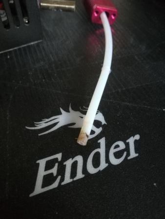

Il 24/8/2020 at 13:30, Carsco dice:
Certo che si. Puoi farlo una volta sola, gia' alla seconda il tubo fara' fatica a stare in verticale e opporra' resistenza allo scivolamento del filo (aggiungendo un'altra causa al problema).
Quest'ultima la risolvi con appositi distanziali da stampare per far stare piu' dritto il tubo.
La soluzione, pero', e' quella di iniziare a comprare uno o due metri di tubo nuovo da tagliare per la prossima volta.
Non e' un difetto ma ti ci devi abituare: quel tubo va accorciato spesso per la tipologia di stampante che e' la Ender.
Motivo in piu' per credere che tu abbia la parte terminale del tubo ormai deforme.
Cmq devi tagliare solo la parte che ti sembra deforme, non una lunghezza arbitraria.
Ho detto 3-4cm perche' non lo so: controlla coi tuoi occhi.
Ricorda poi di fare un taglio perfettamente in asse e fai in modo che il nozzle stia a perfetto contatto col tubo, quando e' stretto.
Pulisci anche la gola, cioe' dove va inserito il tubo: sara' piena di residui di filamento, tipo colla.
Per fare il taglio preciso, stampa questo:
https://www.thingiverse.com/thing:4215701
ho provato a smontare l´hotend per controllare non fosse otturato il tubo.. non sembrava in condizioni pessime ma ho dato comunque una pulita generale. Dopo aver rimontato il tutto e lanciato la stampa, inizia a stampare fino ad un certo punto dove si blocca dicendo che  il nozzle ha raggiunto la temperatura massima..supponendo fosse un problema del sensore ho provato a avvitare / allentare al vite che lo collega all´hotend e riparte ma poi il problema continua a riproporsi..idee?
Grazie!
Capita anche se la cartuccia non e' bene a contatto col blocchetto.
2 ore fa, andrek dice:
Invece lo e': guardalo bene all'interno.
Accorcialo di 2cm e riprova.
59 minuti fa, Carsco dice:
forse mi aspettavo di peggio..non sembrava otturato comunque ok ho tagliato anche un pò di più
3 ore fa, Killrob dice:
Controlla che i cavetti del termistore non si siano scoperti e facciano contatto con il blocchetto di alluminio nel punto in cui li avviti
ho fissato di nuovo la vita e ora sembra funzionare..appena finisce la stampa vi aggiorno
Grazie!
2 minuti fa, andrek dice:
Se fosse otturato semplicemente non funzionerebbe piu'.
Invece e' deformato e ruvido, e cio' a volte ostacola lo scorrimento del filamento specialmente nella retrazione.
E' normalissimo, ed e' semplice manutenzione da fare ogni X ore.
3 minuti fa, andrek dice:
Se e' montato bene dovresti aver risolto.
Non fare l'errore che ho fatto anche io: il nozzle e il tubo vanno montati a caldo e il tubo va tagliato con una apposita guida da stampare per avere un taglio perfetto.
5 ore fa, Carsco dice:
