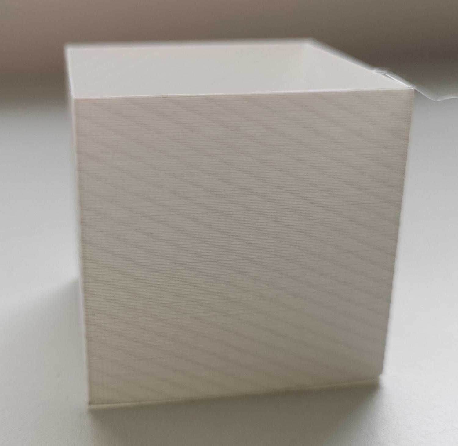

dopo aver lubrificato, provato a modificare la tensione delle chinghie... ecco il risultato... linee diagonali a distanza di circa 2 mm!

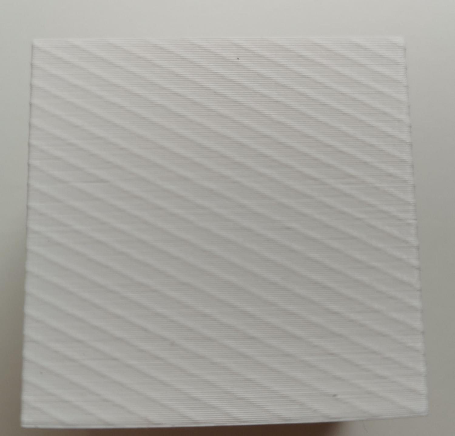

Una questione strana è questa... sono coerenti: cioè proseguono lungo gli spigoli come se fossero progettate lungo la superficie sucessivamente piegata! Magari questo è solo un caso. Il fatto ora è questo: da linee perfettamente perpendicolari sono passato a linee inclinate. Unica modifica è stata nella tensione delle cinghie e nella lubrificazione dei cuscinetti e dei cilindri sui quali scorrono.
2 ore fa, mga dice:
Su tutti e 4 i lati?
Il cubo e' "generato" oppure e' l'STL di qualcuno?
Se lo metti inclinato di 45° con perno sull'asse Z?
Intendo sempre con la base sul piano, ma tutto il cubo ruotato di 45°.
Anche secondo me e' un problema puramente meccanico.
il cubo l'ho fatto io. Ora provo a fare quanto suggerisci. Certamente è un problema meccanico perché rispetto alla prima stampa mi ritrovo con le linee inclinate.
scusa ma quel lato è parallelo alla stampante ? mi spiego meglio..... quando stampi un cubo del genere.... se è parallelo/perpendicolare alla stampante, quel lato durante la stampa è in teoria un "percorso dritto"... invece sembra che  faccia delle gobbette (quelle che viste assieme sono le diagonali) .... sebbene (per esempio guardandolo dal fronte) il solo motore attivo è quello che va da destra a sinistra mentre il bed e la z dovrebbero essere fermi....  a meno che impercettibilmente quel cubo non sia ruotato e quelle diagonali siano le approssimazioni del percorso "leggermente non dritto"....  ma non so neanche se sia possbile questa cosa
puoi postare il file gcode di quel cubo ?

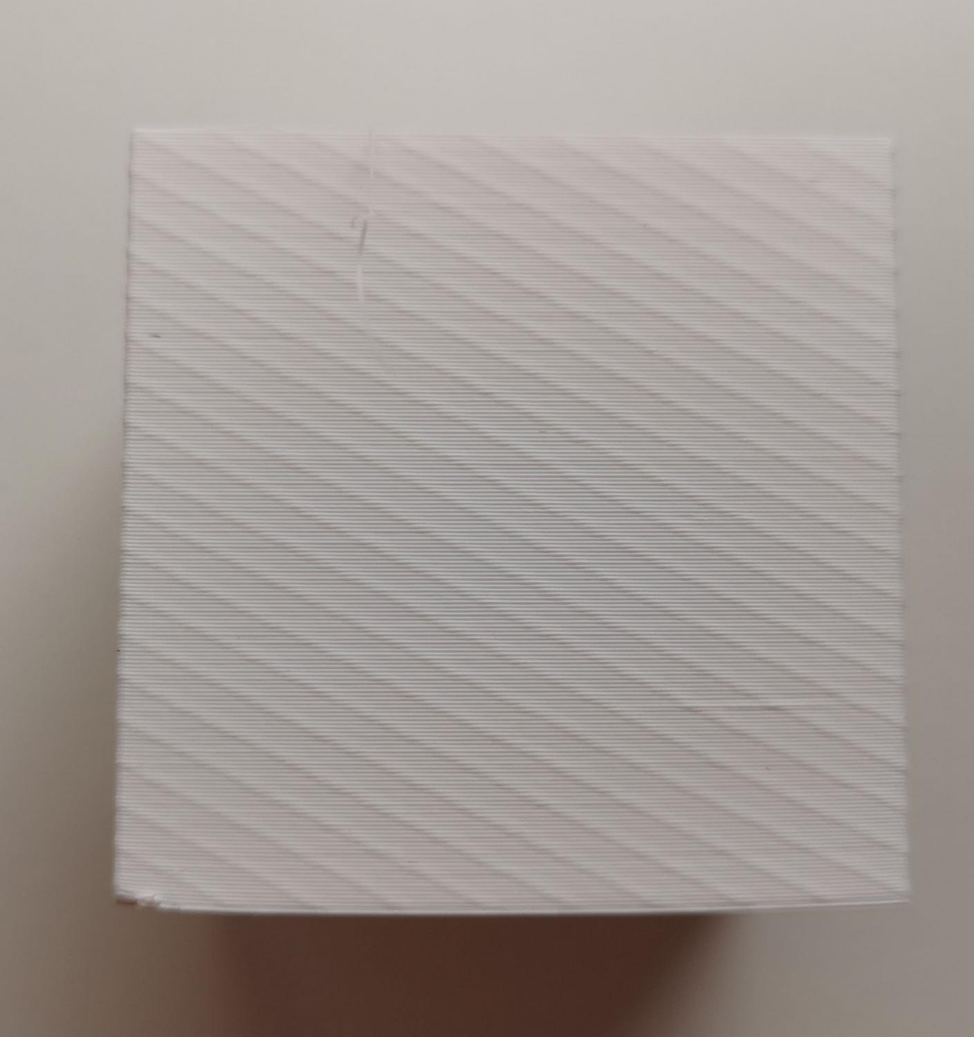

era parallelo alla stampante e ora lo sto stampando inclinato di 45° ottenendo il medesimo risultato ... lnee inclinate di circa 25°
ora però devo dirti alcune info tecniche. L'asse y viene spostato da un motore unico che agisce su due cinghie. La distribuzione sulle cinghie avviene da un perno cilindrico con due ingranaggi laterali.... scusa ma mi sfugge il nome del "perno"... è un cilindro metallico da 8 mm... una barra... su cui sono inseriti gli ingranaggi che agiscono su due cinghie che spostano y. Beh questa barra non mi pare sia perfettamente in asse, ma... "dondolante" come avesse una piccola piega.

ma è una cartesiana standard oppure una roba tipo corexy con molti riporti delle cinghie?
in teoria anche se dondola un poco non cambia nulla perchè è comunque una cinghia dentata... a meno che non perda passi.
allora... è una cartesiana, non core xy... però lo zero è Zmax e il piano si sposta verso il basso.
L'asse y fa spostare il carrello grazie a due cinghie che ruotano su una barra con doppio ingranaggio.

dimenticavo... certo ho stampato in modalità vaso
ok. a vederla così è carina come struttura... interessante.
io per curiosità proverei anche non in vase mode ... così per curiostià. i gcode mi sembrano normali (anche se mi sembrano identici)
te lo fa da sempre? l'hai appena montata? io sentirei anche il produttore... anche i cinesi (a volte) danno supporto utile...
