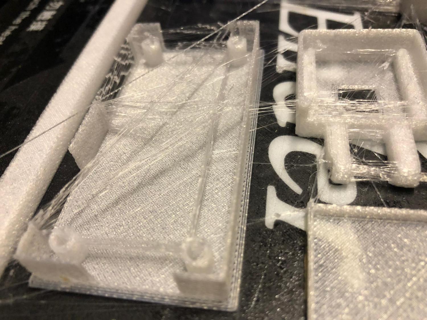

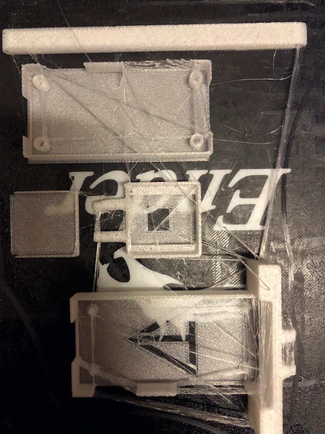

Katanza Inviato 10 Agosto 2020 Autore Inviato 10 Agosto 2020 Eccomi di nuovo. Ho controllato tutto: il tubo in ptfe è dritto ed arriva fino in fondo, l'estrusore è pulito ed il filamento esce bene, la ruota godronata funziona tirando il filo senza maltrattarlo. Quindi a livello hardware dovrebbe essere tutto a posto. Adesso sto stampando un file di test, ma come prima prova del week end ho fatto un case per il P0 ed in allegato trovate le foto del risultato: oltre all'effetto "ragnatela" (anche se l'opzione di retrazione è attivata), c'è una debolezza strutturale generale! Ho fatto fatica a staccarlo dal piatto senza romperlo! E l'avevo già stampato prima di tutti i problemi ed era venuto perfettamente, quindi il file STL e lo slicer (Cura 4.6.1 con le stesse impostazioni) non dovrebbero essere il problema. Mi è venuto un dubbio: che sia il filamento che nel frattempo si è compromesso? Non so, prendendo umido, o viceversa seccandosi... Grazie ancora e mi scuso per la mia ignoranza in materia, mi sono avvicinato a questo mondo da poco e sto ancora imparando! Buona giornata Cita
Killrob Inviato 10 Agosto 2020 Inviato 10 Agosto 2020 L'umidità potrebbe essere la risposta. Che materiale è? Cita
