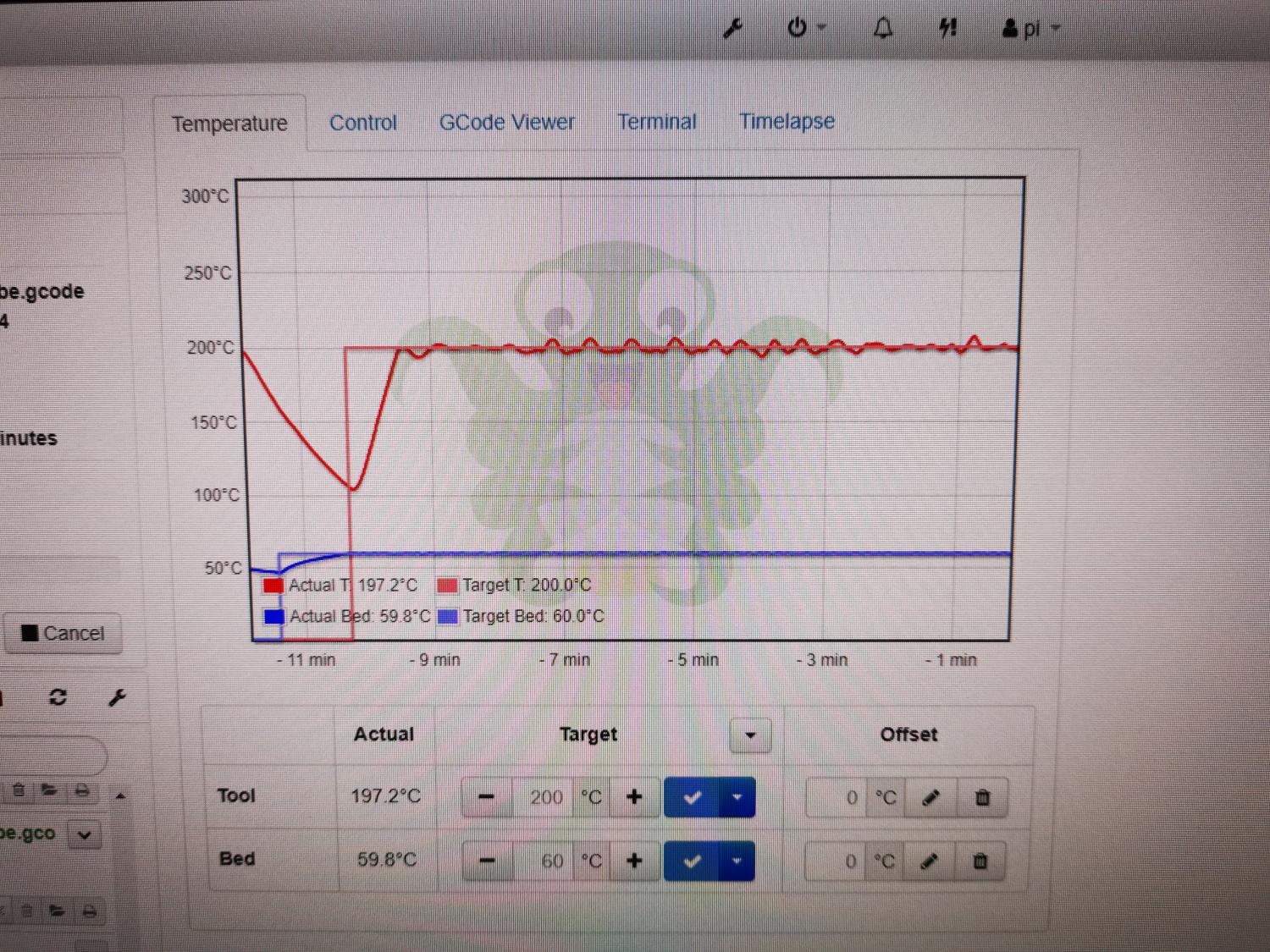

E il problema iniziale è stato risolto solo che ora quando stampo la temperatura non rimane costante ma oscilla vistosamente di un 2°/3°
Cosa posso fare per risolvere il problema? Help

2\3 gradi mi sembra accettabile comunque...mi risparmierei il pid al piano ch è piuttosto inutile

se dici che un oscillazione di 2/3 gradi è accettabile mi fico ma mi sembrava della modifica fosse molto piu stabile per questo chiedevo pareri e eventuali consigli se fosse possibile ridurre al minimo questa oscillazione

hai fatto iul pid test a 210 gradi, potresti farlo a 200 o cambiare la temperatura target quando fai il test (è piu' logico fare il pid su la temperatura che poi userai per la stampa in linea di massima) ma come ho detto 3 gradi è normale, controlla che il sensore sia stretto in posizione

provero a fare cosi ma se comunque dici che una oscilazione di 3 gradi è normale problema risolto👍 thnks
