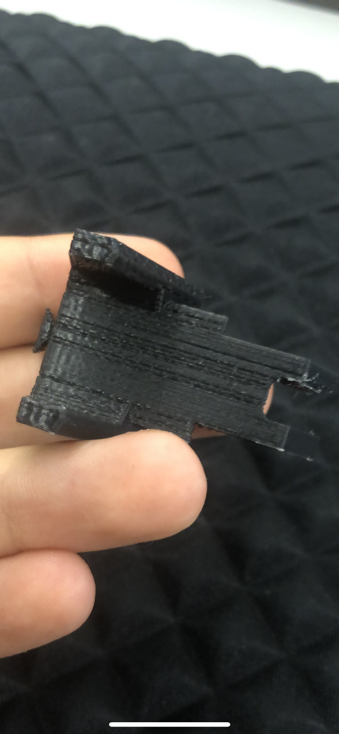

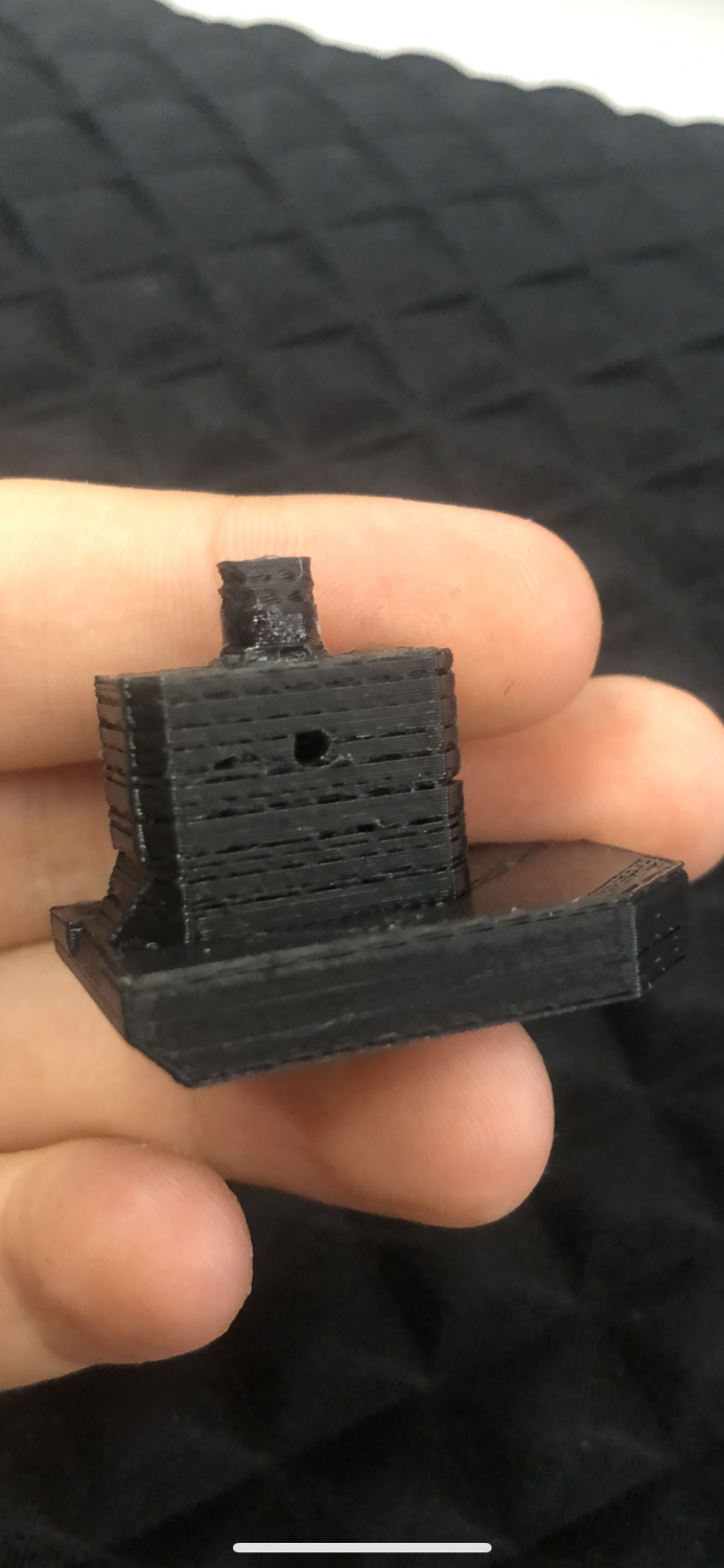

Stabo Inviato 9 Agosto 2020 Inviato 9 Agosto 2020 Sto avendo svariati problemi con questo filamento comprato 2gg fa su Amazon. La mia stampante è una Anycubic I3 Mega, come si vede dalle foto allegate ho una perdita di alcuni layer lungo tutta la stampa, ho già provato tutte le temperature da 190° a 230°. vi prego aiutatemi.🙏 IMG_5386.HEIC IMG_6386.HEIC IMG_8985.HEIC Cita

FoNzY Inviato 9 Agosto 2020 Inviato 9 Agosto 2020 9 minuti fa, Stabo dice: ritrazione? velocita di ritrazione e velocita' di stampa? Cita
Stabo Inviato 9 Agosto 2020 Autore Inviato 9 Agosto 2020 ritrazione? velocita di ritrazione e velocita' di stampa?8mm di ritrazione, 50mm/s di velocità di ritrazione a 50mm/s di velocità di stampaInviato dal mio iPhone utilizzando Tapatalk Cita
FoNzY Inviato 9 Agosto 2020 Inviato 9 Agosto 2020 4 minuti fa, Stabo dice: 8mm di ritrazione, 50mm/s di velocità di ritrazione a 50mm/s di velocità di stampa tanta ritrazione e tanta velocita', prova diminuire la distanza di ritrazione e poi magari anche un po' la velocita' Cita
Stabo Inviato 9 Agosto 2020 Autore Inviato 9 Agosto 2020 tanta ritrazione e tanta velocita', prova diminuire la distanza di ritrazione e poi magari anche un po' la velocita'Ok grazie mille, proverò e ti farò sapereInviato dal mio iPhone utilizzando Tapatalk Cita
Stabo Inviato 9 Agosto 2020 Autore Inviato 9 Agosto 2020 tanta ritrazione e tanta velocita', prova diminuire la distanza di ritrazione e poi magari anche un po' la velocita'Ciao, ho provato a stampare con una temperatura di 220 gradi ed ho abbassato la ritrazione a 4mm e a 30mm/s inoltre ho anche abbassato la velocità di stampa a 30mm/s ma non ho risolto il problemaInviato dal mio iPhone utilizzando Tapatalk Cita
