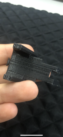

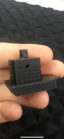

  Il 09/08/2020 at 22:07, Stabo ha scritto:
Ciao, ho provato a stampare con una temperatura di 220 gradi ed ho abbassato la ritrazione a 4mm e a 30mm/s inoltre ho anche abbassato la velocità di stampa a 30mm/s ma non ho risolto il problema

220 gradi per il pla sono troppi, troppa temperatura rende il filamento piu simile "alla colla" quindi ossi in te farei per prima cosa una torre temperatura. appurata la temperatura ideale farei un test di ritrazione...quei "buchi" possono essere causati solo da questi parametri...anche da un valore stpp\mm sballato ma credo sia stato gia' controllato

Questo è un pla plus e sulle temperature consigliate vanno dai 210º ai 235º, ho gia stampato una temp tower e la temperatura migliore nonostante la perdita di layer è tra i 215º e 220º
Expand
IO IL PLA+ LO STAMPO A 205 COME IL PLA, ma se hai fatto la temp tower ok.
fai un test di ritrazione
Ciao, nel post di apertura non hai specificato se monti un all metal. In questo caso ti consiglio un hotend con il PTFE in battuta fino all'ugello. Se già lo monti con PTFE ti consiglierei (oltre agli altri consigli utili sopra) di aumentare il raffreddamento dell'hotend stesso maggiorando la ventola, magari mettendola da 20mm.
Ciao, sicuramente questi upgrade miglioreranno la qualità di stampa, ma io volevo solo trovare delle impostazioni buone per il filamento sunlu pla plus nero dato che con tutti gli altri filamenti che ho mon ho nessun problema di layer mancati come con questo
Ho appena fatto un test della ritrazione, impostando 4mm a 30mm/s senza alcun problema di stringing, rimane comunque il problema di perdita di layer[emoji24]
Inviato dal mio iPhone utilizzando Tapatalk

Ho appena fatto un test della ritrazione, impostando 4mm a 30mm/s senza alcun problema di stringing, rimane comunque il problema di perdita di layeremoji24.png
Expand
ma è questo il valore minimo di ritrazione che puoi tenere senza aver problemi?
Si, dopodiche ho la stampa piena di stringing

getto la spugna 😅 io ho questi problemi con un pla nero opaco e dopo mille tentativi ho appunto gettato la spugna 😄
ti propongo due soluzioni un po' fantasiose, la prima è un ugello microswiss, male non fa', male che va è buono anche per tutti gli altri filamenti...l'altra soluzione è mettere un pochino di olio sul filo, a me ha aiutato un bel po' ma il mio problema era molto piu' marcato e non è bastato....
Ok grazie mille comunque, non sapevo davvero a chi chiedere[emoji1303]
