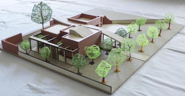

ClaudioTDark Inviato 20 Agosto 2020 Autore Inviato 20 Agosto 2020 Diciamo che come livello di dettaglio andrebbe bene questo nella foto allegata, come dimensioni quelle che dicevo prima, 2 metri per 2 metri. Non sono fattibili con 2000€ di budget? Cita
marcottt Inviato 21 Agosto 2020 Inviato 21 Agosto 2020 Con 2000 euro compri 3 stampanti con piano 400x400 e li fate a pezzi Inviato dal mio tablet utilizzando Tapatalk 1 Cita
