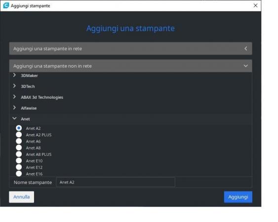

Gilberto_61 Inviato 12 Agosto 2020 Autore Condividi Inviato 12 Agosto 2020 Ciao, dopo le utime prove, dal menu della stampante spostando l'asse Z i motori si fermano quando sul display segna 235 mm mentre l'altezza effettiva è di 36 mm e quindi presumo che sia un problema del firmware o della scheda, allego le impostazioni della stampante. Cita Link al commento Condividi su altri siti Altre opzioni di condivisione...
Killrob Inviato 12 Agosto 2020 Condividi Inviato 12 Agosto 2020 io direi che forse è meglio che scarichi l'ultima versione di Cura. quella che usi ora è veramente vecchia... aspetta aspetta aspetta...... non è che devi calibrare gli estep Di Z????? leggi il mio link in firma "calibrare gli assi" Cita Link al commento Condividi su altri siti Altre opzioni di condivisione...
