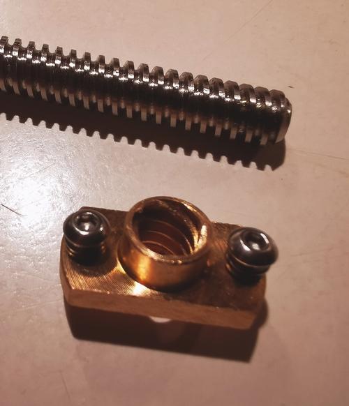

Come da titolo mi hanno regalato questa stampante.. ho iniziato a montarla ma ho riscontrato subito un problema:
la barra filettata per il movimento dell'estrusore sull'asse Z è incompatibile con la sua boccola in ottone di fissaggio (vedi foto). La prima ha filettatura con 2 principi, la seconda ha 4 prinicipi. A qualcuno è già capitato?

Ciao
chi ha la ender 3 ti può dire quale dei due pezzi, la vite o la chiocciola, sono errati, poi contatterei la Creality, gli mostrerei la foto e mi farei mandare il pezzo giusto

la Ender 3 ha la barra a 4 principi, hanno sbagliato a mandarti la chiocciola, fai foto dettagliate in cui si veda bene la differenza e chiedi all'assistenza di mandarti una chiocciola nuova

Grazie mille per i consigli.
La stampante è un regalo e credo sia stata presa con Amazon... chiedero a chi mi ha fatto il regalo di contattarli e gli spiego il problema.
Se la il movimento dell'asse Z è 4X, allora è la barra che è sbagliata visto che ha filettatura 2 principi.

si hai ragione, è la barra che è sbagliata 😉  ho scritto di corsa e senza leggere attentamente
