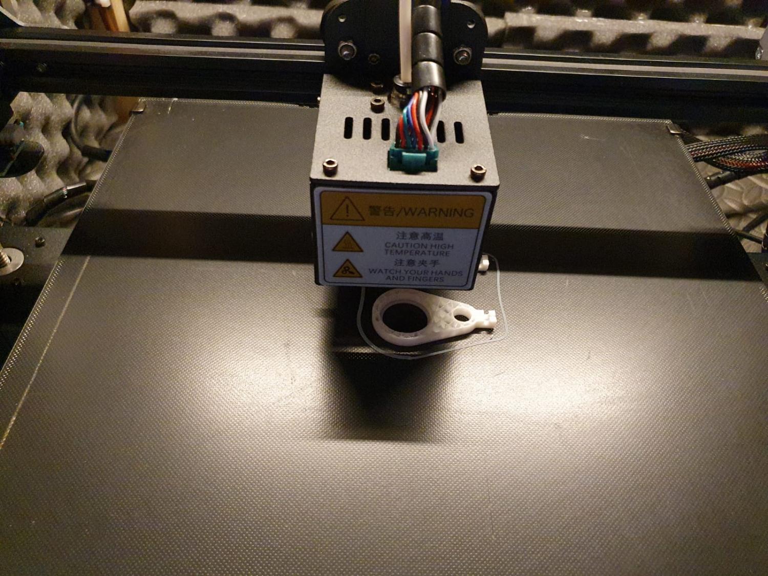

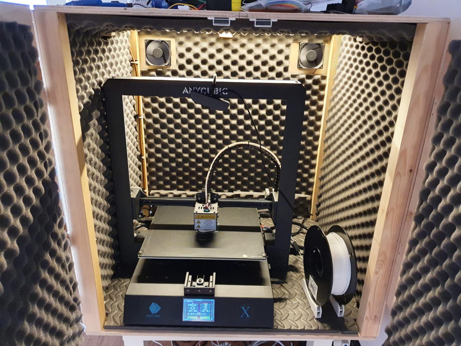

rubino25 Inviato 12 Agosto 2020 Condividi Inviato 12 Agosto 2020 Sera! Dopo abbastanza complicazioni e imprecazioni varie sono riuscito a creare una "bel" contenitore per la stampante e la bobina. Non è tra i più belli in circolazione, ma fa il suo lavoro: contenere e soprattutto insonorizzare. Così salvo sia il matrimonio che la stampa notturna! In più ho montato i 2209 sulla trigorilla (in attesa della skr 1.4 NON turbo) e la differenza è enorme. Secondo me anche in velocità e qualità. Mi sembra non perda nemmeno uno step. Devo solo ritarare l'estrusore.. Per il resto molto soddisfatto! Per le vRef dei driver ho seguito, e impostato, i parametri trovati su thingiverse. https://www.thingiverse.com/thing:3706211 5 Cita Link al commento Condividi su altri siti Altre opzioni di condivisione...
