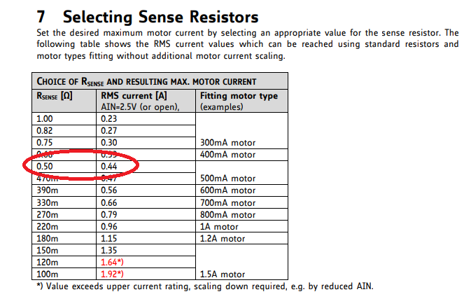

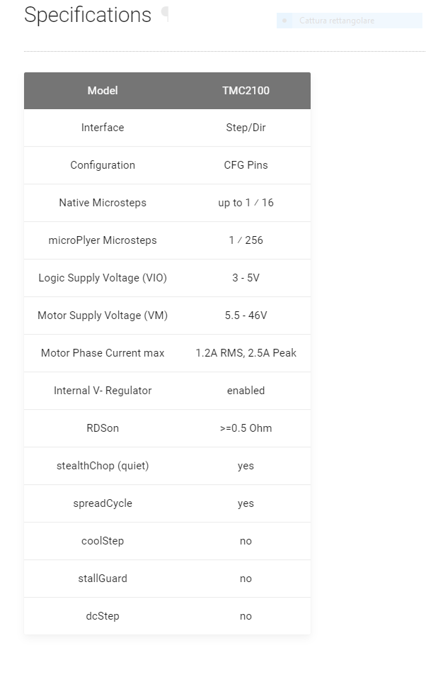

la vref è sbagliata ma bisognerebbe capire quella giusta... come la hai calcolata? monti il motore hemera da 1.33 amp?
che valore hai trovato per la Rsense del driver?
sul sito del produttore c'è un po' di confusione ( o almeno suona strano)
dicono che il loro driver:
e poi dicono che:
quindi viene venduto in configurazione per motori nema 12\14?!? da 0,5 amp!?!?
