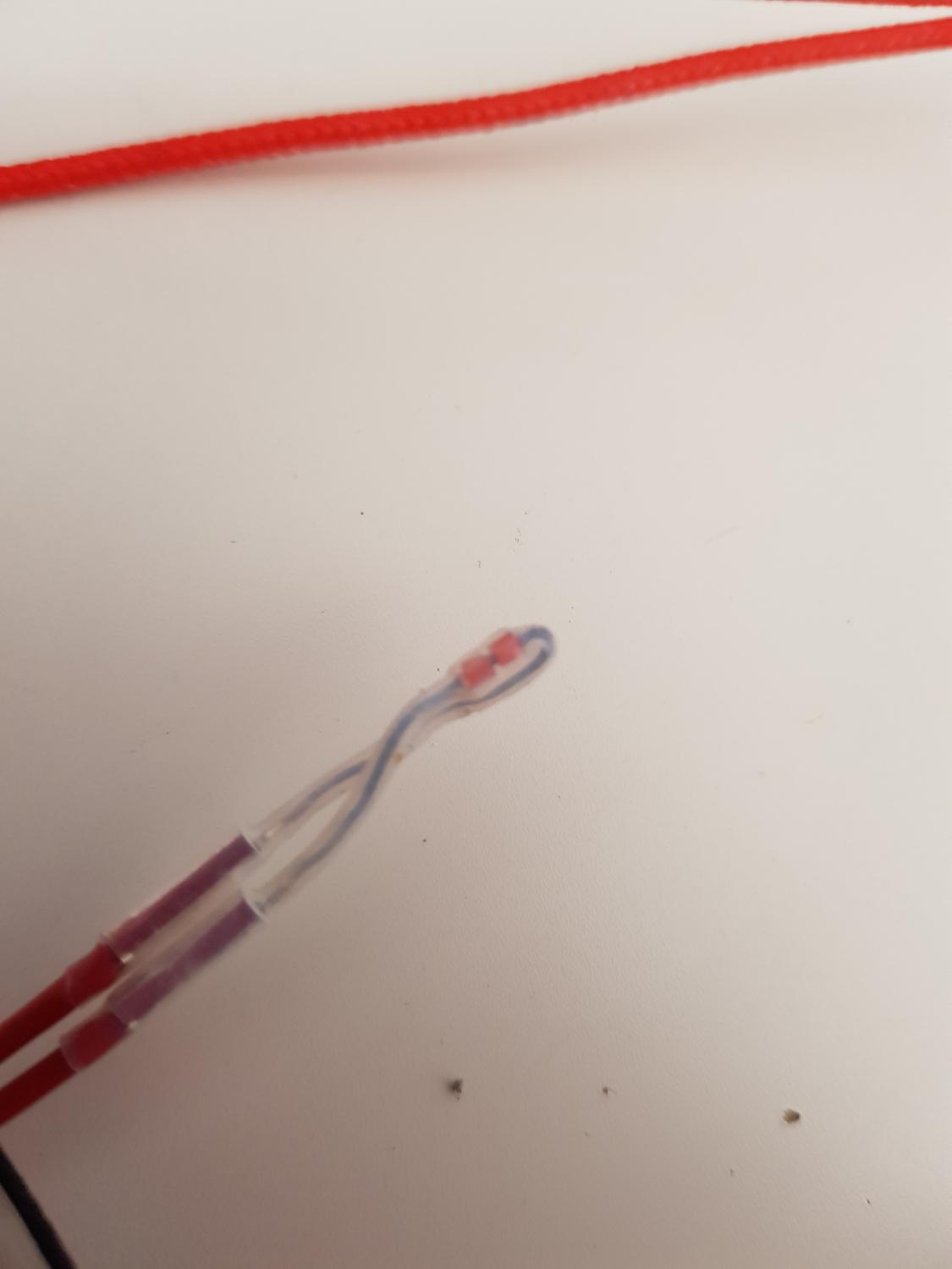

Astrokiara Inviato 14 Agosto 2020 Condividi Inviato 14 Agosto 2020 ...rieccoci! Ogni volta che riesco a sistemare un problema ne esce un altro! Questa volta mi si è distrutta una gola dentro l'hotend, pur avendola svitata a caldo...Ecco la foto del disastro... Immagino che questo hotend non sia recuperabile, ho provato con qualche pinzetta a cercare di togliere il pezzo rotto, sempre a caldo (ho anche dei bei tatuaggi sulle dita...😭). Ho un hotend nuovo di ricambio che mi era arrivato insieme ad un gruppo estrusore completo, l'ho montato, acceso la stampante: errori a ripetizione, a quanto pare il termistore non è compatibile con la mia stampante. L'alternativa è cercare on-line un hotend completo Geeetech, ma è difficile trovarlo e i tempi per le spedizioni sono biblici. Quindi mi chiedo: dato che il problema è dei cavi, posso togliere quelli del vecchio hotend distrutto e montarli su quello nuovo? Funziona lo stesso? Del resto l'hotend altro non è che un blocchetto metallico con dentro una resistenza... Inoltre: il "nastro adesivo" giallo che isola l'hotend e i cavi, è PTFE? Cita Link al commento Condividi su altri siti Altre opzioni di condivisione...

Astrokiara Inviato 14 Agosto 2020 Autore Condividi Inviato 14 Agosto 2020 30 minuti fa, Killrob dice: vai che lo trovi qualcosa ho trovato, spero che il foro per la termocoppia sia giusto, non ci sono le quote delle misure nella figura. Al massimo li trapano tutti!🤣 Per quanto riguarda la termocoppia, come faccio a capire qual'è quella giusta, se dovessi ordinarne una? Ho letto qua e là, anche in forum in lingua inglese, che non tutte vanno bene per tutte le stampanti. Cita Link al commento Condividi su altri siti Altre opzioni di condivisione...
Killrob Inviato 14 Agosto 2020 Condividi Inviato 14 Agosto 2020 Che Termistore hai al momento? Fagli una foto Cita Link al commento Condividi su altri siti Altre opzioni di condivisione...
Astrokiara Inviato 14 Agosto 2020 Autore Condividi Inviato 14 Agosto 2020 1 ora fa, Killrob dice: Che Termistore hai al momento? Fagli una foto Cita Link al commento Condividi su altri siti Altre opzioni di condivisione...
Killrob Inviato 14 Agosto 2020 Condividi Inviato 14 Agosto 2020 se ne vedono proprio di tutti i tipi, è il primo che vedo fatto in questo modo. e comunque i normali termistori presenti su Amazon vanno bene le termocoppie sono un'altra cosa questa è una termocoppia che ha bisogno anche della schedina amplificatrice per funzionare e questa arriva a monitorare temperature fino a 400° 1 Cita Link al commento Condividi su altri siti Altre opzioni di condivisione...
Eddy72 Inviato 14 Agosto 2020 Condividi Inviato 14 Agosto 2020 se sei capace di saldarli https://www.geeetech.com/10pcs-100kohm-ntc-thermistors-for-jietai-hotend-p-836.html Ciaoo 1 1 Cita Link al commento Condividi su altri siti Altre opzioni di condivisione...
