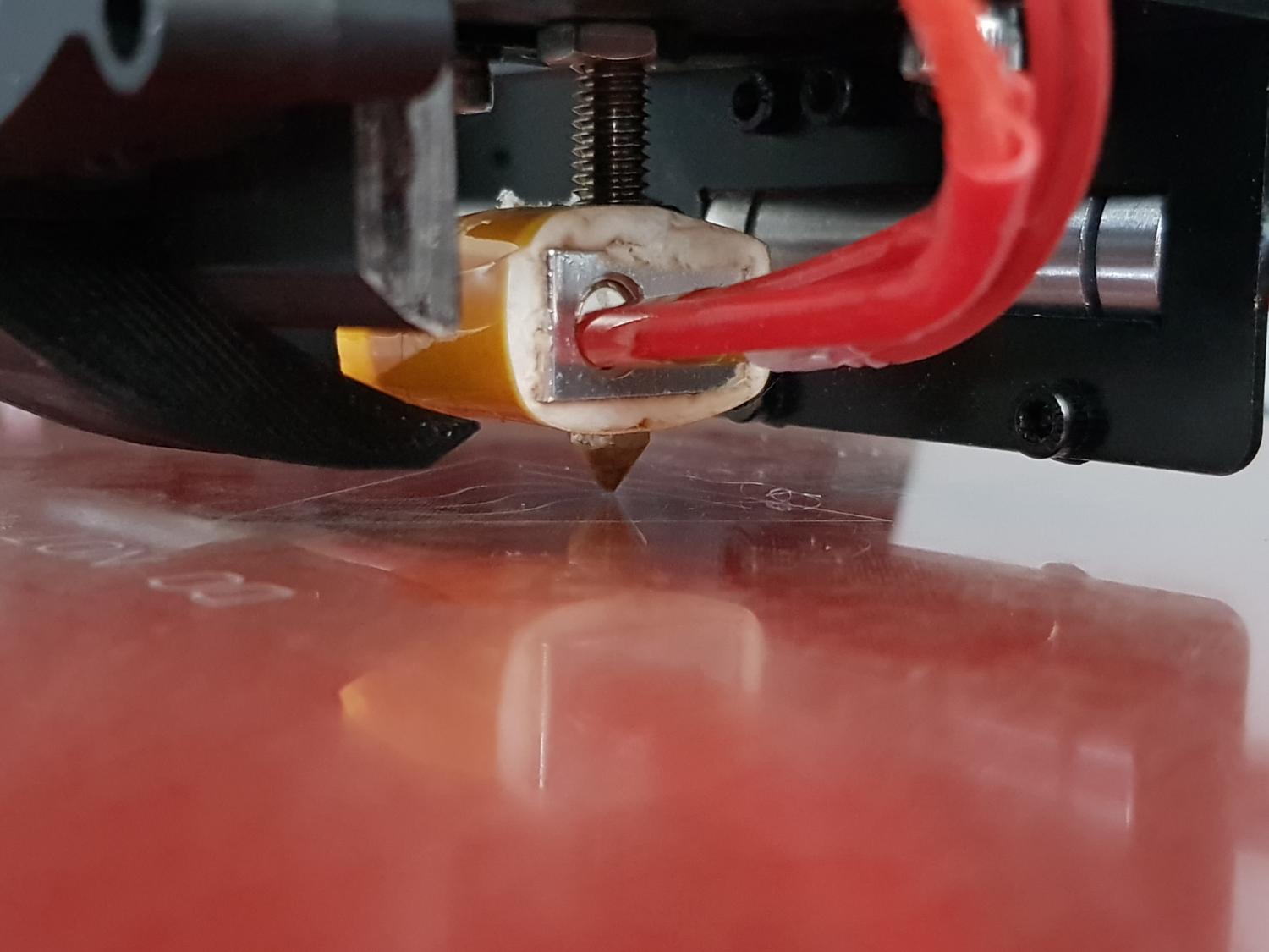

Astrokiara Inviato 21 Agosto 2020 Autore Inviato 21 Agosto 2020 Il 14/08/2020 at 14:14, Astrokiara ha scritto: qualcosa ho trovato, spero che il foro per la termocoppia sia giusto, non ci sono le quote delle misure nella figura. Al massimo li trapano tutti! Expand ...è finita che li ho trapanati! Ne ho presi di tipo diverso, ma hanno tutti il buchino per il termistore troppo piccolo, dev'essere di circa 3 mm di diametro. Da quando ho fatto il cambio del blocchetto però ho avuto intermittenti problemi di temperatura dell'estrusore: mi sono comparsi a ripetizione errori tipo " thermal runway e1" e "heating failed e1". Smontati e rimontati i cavetti, per un po' funziona, poi si ripresenta, a volte subito, a volte anche dopo ore di stampa...Il problema è che subito scoccia, ma scoccia ancora di più con la stampa al 95%...da buttare! Che faccio? Ora sto usando la cartuccia e il termistore che erano montati sul blocchetto hotend vecchio, perché funzionavano benissimo. Cartucce nuove ne ho, termistori no, li ho ordinati su Ebay e ci vorrà un po'. C'è un modo per testare questi componenti e capire dov'è l'inghippo? Uff...aaaa! Cita
Killrob Inviato 21 Agosto 2020 Inviato 21 Agosto 2020 La i3 pro b che hotend ha? Mi ci fai una foto? Cita
Astrokiara Inviato 21 Agosto 2020 Autore Inviato 21 Agosto 2020 Il 21/08/2020 at 13:23, Killrob ha scritto: La i3 pro b che hotend ha? Mi ci fai una foto? Expand Ecco... Ho cambiato il blocchetto di alluminio (?) 2 giorni fa, ieri ho fatto varie stampe per un totale di circa 8 h senza alcun problema. Stamattina al 60% della stampa sono comparsi gli errori di cui sopra. Impostazioni di stampa e materiale identici a quelli usati fin'ora. Cita
Whitedavil Inviato 21 Agosto 2020 Inviato 21 Agosto 2020 Sei sicura che i cavi del termistore non va in corto circuito? Da come dici, il problema sembra quello. Visto che hai un termistore strano, verifica che i due tubicini che ricoprono i cavi sul sensore siano perfettamente integri e che coprano bene i piedini del sensore(quelli dove sono saldati poi i 2 cavetti che porti alla scheda) . Inoltre ti consiglio di rifare un pid autotune con il comando m303. (vedi il sito marlin per chiarimenti) Cita
