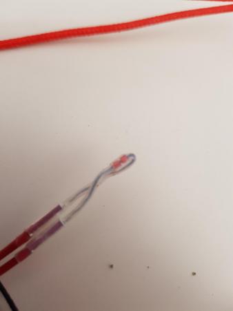

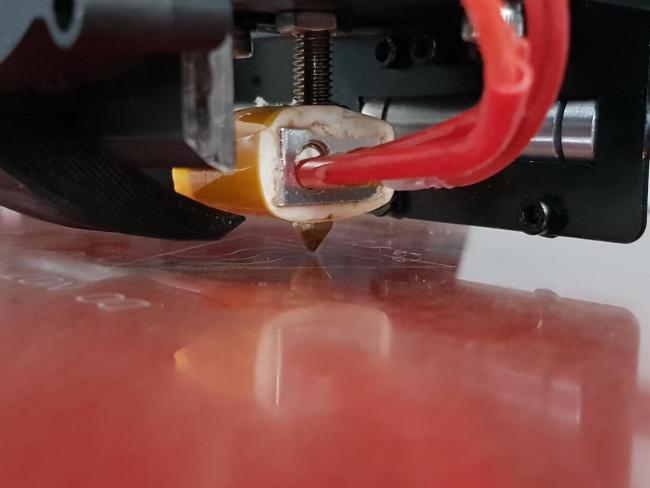

Astrokiara Inviato 21 Agosto 2020 Autore Inviato 21 Agosto 2020 4 ore fa, Whitedavil dice: Sei sicura che i cavi del termistore non va in corto circuito? no, ma non so come verificare, a parte guardare il rivestimento. Domani controllo. 4 ore fa, Whitedavil dice: Inoltre ti consiglio di rifare un pid autotune con il comando m303. Ok, si, sto guardando come fare. 2 ore fa, Killrob dice: io ti consiglio invece di cambiare hotend e di passare a qualcosa di più serio ed affidabile.... se vuoi sapere a cosa fai un segnale calma, calma! Ho la stampante solo da qualche mese, già mi volete far cambiare tutto?😜 1 ora fa, Killrob dice: basta che si prende questo hotend qui https://it.aliexpress.com/item/32922611810.html?spm=a2g0s.9042311.0.0.27424c4d4ijTFC Questo però non è solo un hotend, è un estrusore intero e se ho capito bene è un bowden. Potrei pensarci per il futuro, per il momento mi è sufficiente far funzionare il tutto nella configurazione attuale. Penso che passare da un direct ad un bowden possa richiedere uno smanettamento che per il momento non sono in grado di fare, soprattutto a livello di tempo...anche se devo dire che tutti questi ultimi casini me ne hanno portato via parecchio! Domani cerco di verificare cosa è successo al mio termistore, poi vedrò come procedere. Cita

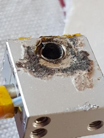

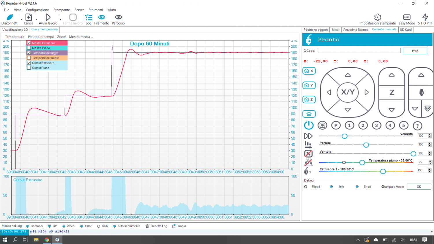

Astrokiara Inviato 22 Agosto 2020 Autore Inviato 22 Agosto 2020 31 minuti fa, invernomuto dice: Ma non fai prima a prendere un hotend compatibile con la tua completo di termistore e cartuccia? già fatto, ma il termistore che c'era su montato non andava bene, molto diverso da quello originale e appena accendevo la stampante iniziava a suonare dandomi errori. Quelli uguali all'originale li ho ordinati su Ebay e mi devono arrivare, devo solo trovare anche la guaina protettiva da metterci e provare a saldarli come si deve. Questi termistori sono un po' più grossi e non entrano nel buchino predisposto sui blocchetti, per questo ho dovuto allargarli un po' con il trapano. Comunque per ora ho smontato di nuovo tutto e controllato l'attuale termistore montato (che è quello originale), non mi sembra danneggiato. Ho collegato tutto e sto monitorando la temperatura dal grafico di Repetier. Sembra che funzioni. Ci mette solo un attimo di più a stabilizzarsi sul valore settato, forse perché il foro nel blocchetto è un po' più lontano dalla fonte riscaldante rispetto al blocchetto originale e per non danneggiarlo non ho trapanato molto a fondo, solo l'indispensabile perché entri la punta del termistore. Cita
