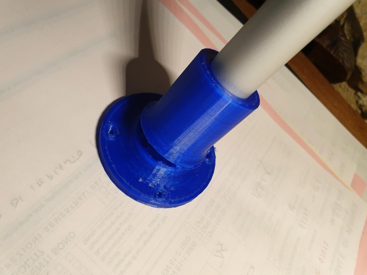

giannirusso Inviato 14 Agosto 2020 Condividi Inviato 14 Agosto 2020 Buongiorno, rieccomi a chiedervi ancora consigli. Ho aperto un altro thread perchè il precedente aveva problematiche diverse. Avrei la necessità di fare questo colletto da fissare tramite viti ad un piano in legno orizzonate. Il tubo in alluminio è alto 50 cm e non volendo dilungarmi dico solamente che deve reggere un certo sforzo (momento). Ho quindi fatto una prima prova e si è rotto come si vede in foto. Cosa posso fare per migliorare la tenuta, conscio del fatto che il deposito del filamento avviene proprio nel senso della rottura? Stampo con petg, velocità 60m/s, T end 235, risoluzione 0.3, riempimento al 20%. Grazie Gianni Cita Link al commento Condividi su altri siti Altre opzioni di condivisione...
FoNzY Inviato 14 Agosto 2020 Condividi Inviato 14 Agosto 2020 7 minuti fa, giannirusso dice: riempimento al 20%. aumentare il riempimento aiuta, di fatto è cio' che aiuta di piu'. puoi aumentare il numero di perimetri e lo spessore del tubo.... la soluzione piu' "estrema" è stampare due meta' (tagliando il file a meta' nel senso dell'altezza) in modo da stamparle piatte con i layer nella direzione della larghezza.poi le incolli o comunque le viti le tengono al loro posto oppure fai un supporto quadrato e stampi di lato..... 2 Cita Link al commento Condividi su altri siti Altre opzioni di condivisione...
giannirusso Inviato 14 Agosto 2020 Autore Condividi Inviato 14 Agosto 2020 Cos'è il numero di perimetri? Intanto porto il riempimento al 100% e poi vediamo. E per quanto riguarda risoluzione, velocità e temperatura, cambierebbe poco? Cita Link al commento Condividi su altri siti Altre opzioni di condivisione...
FoNzY Inviato 14 Agosto 2020 Condividi Inviato 14 Agosto 2020 16 minuti fa, giannirusso dice: Cos'è il numero di perimetri? Intanto porto il riempimento al 100% e poi vediamo. E per quanto riguarda risoluzione, velocità e temperatura, cambierebbe poco? il numero di linee continue esterne (poi dentro c'è l'infill) velocita',temp etc... non cambia niente, magari ventola spenta e 5 gradi di piu' ma poca differenza fanno 2 Cita Link al commento Condividi su altri siti Altre opzioni di condivisione...

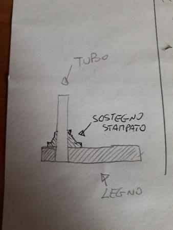

MAL1190 Inviato 14 Agosto 2020 Condividi Inviato 14 Agosto 2020 Come dice bene @FoNzY il parametro primario su cui lavorare è il riempimento.. anche se essendo stampato con i layer nella direzione di inserimento sarà sempre fragile .. Io oltre al riempimento lavorerei sulla progettazione del pezzo quindi: Ipotesi 1 ci fai intorno delle nervature ( sono piccole alette tipo le ali della coda di un razzo) per dare forza e unione tra la base e il cilindro centrale Ipotesi 2 il tubo di alluminio che ci infili arriva fino alla base? O si ferma quando inizia il piede che fissi al legno? Se non areiva in fondo progettalo passante in modo che quello che stampi faccia solo da vincolo Spero di essermi spiegato! 4 Cita Link al commento Condividi su altri siti Altre opzioni di condivisione...
giannirusso Inviato 14 Agosto 2020 Autore Condividi Inviato 14 Agosto 2020 Ho stampato con il riempimento al 100% e resiste. Ma stavo per mandare aventi la seconda stampa (me ne servono svariati) quando ho letto il post di @MAL1190 ed ho dato un bello "stop" alla stampante 😊 Ottimi suggerimenti, posso anche alleggerire la struttura così. Nervature e sopratutto posso "forare" la base rendendo passante il tubo. 1 Cita Link al commento Condividi su altri siti Altre opzioni di condivisione...
marcottt Inviato 14 Agosto 2020 Condividi Inviato 14 Agosto 2020 Comunque il 100% di solito non ha senso.... Massimo 50%.Nel caso trovo più utile i perimetri... 5 dovrebbero essere adeguati... Inviato dal mio tablet utilizzando Tapatalk 3 Cita Link al commento Condividi su altri siti Altre opzioni di condivisione...
giannirusso Inviato 15 Agosto 2020 Autore Condividi Inviato 15 Agosto 2020 Dunque un piccolo aggiornamento. Con le modifiche fatte sono senza dubbio molto pioù resistenti. Ma non basta perchè i tubi esercitano un momento non indifferente e questi pezzi non possono mai avere questa solidità (forse la resina sì'?). A questo punto cambio strategia. Metto come collare di base un tubo in ferro di diametro superiore al mio tubo di alluminio e faccio un collare in plastica giusto per riempire lo spazio. Così dovrebbe essere molto più resistente. Cita Link al commento Condividi su altri siti Altre opzioni di condivisione...

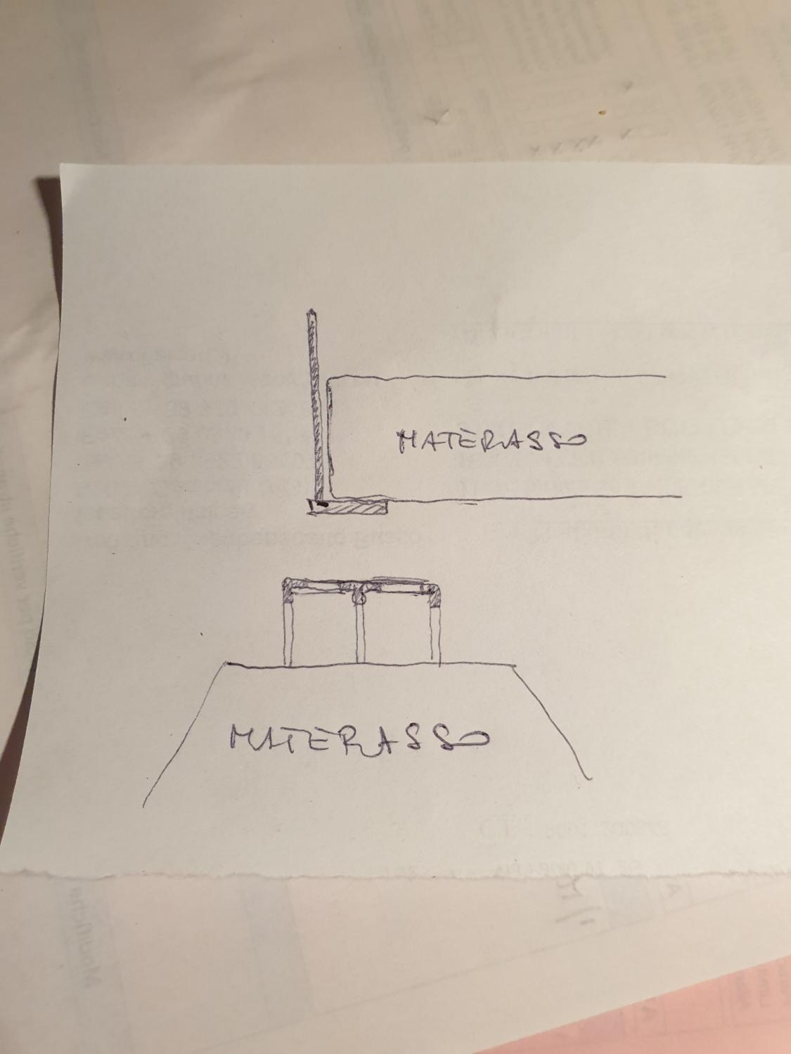

giannirusso Inviato 15 Agosto 2020 Autore Condividi Inviato 15 Agosto 2020 Mi serve come una testiera sulla quale poggiare il cuscino sul materazzo in tenda, per leggere disteso. Il materasso dietro non ha nulla, solo il tessuto della tenda, quindi tutto lo sforzo è concentrato sui collarini fissati al piano in legno che va sotto il materasso. L'altezza totale è circa 50 cm. Ho fatto un rapido schizzo per rendere meglio l'idea. Cita Link al commento Condividi su altri siti Altre opzioni di condivisione...
