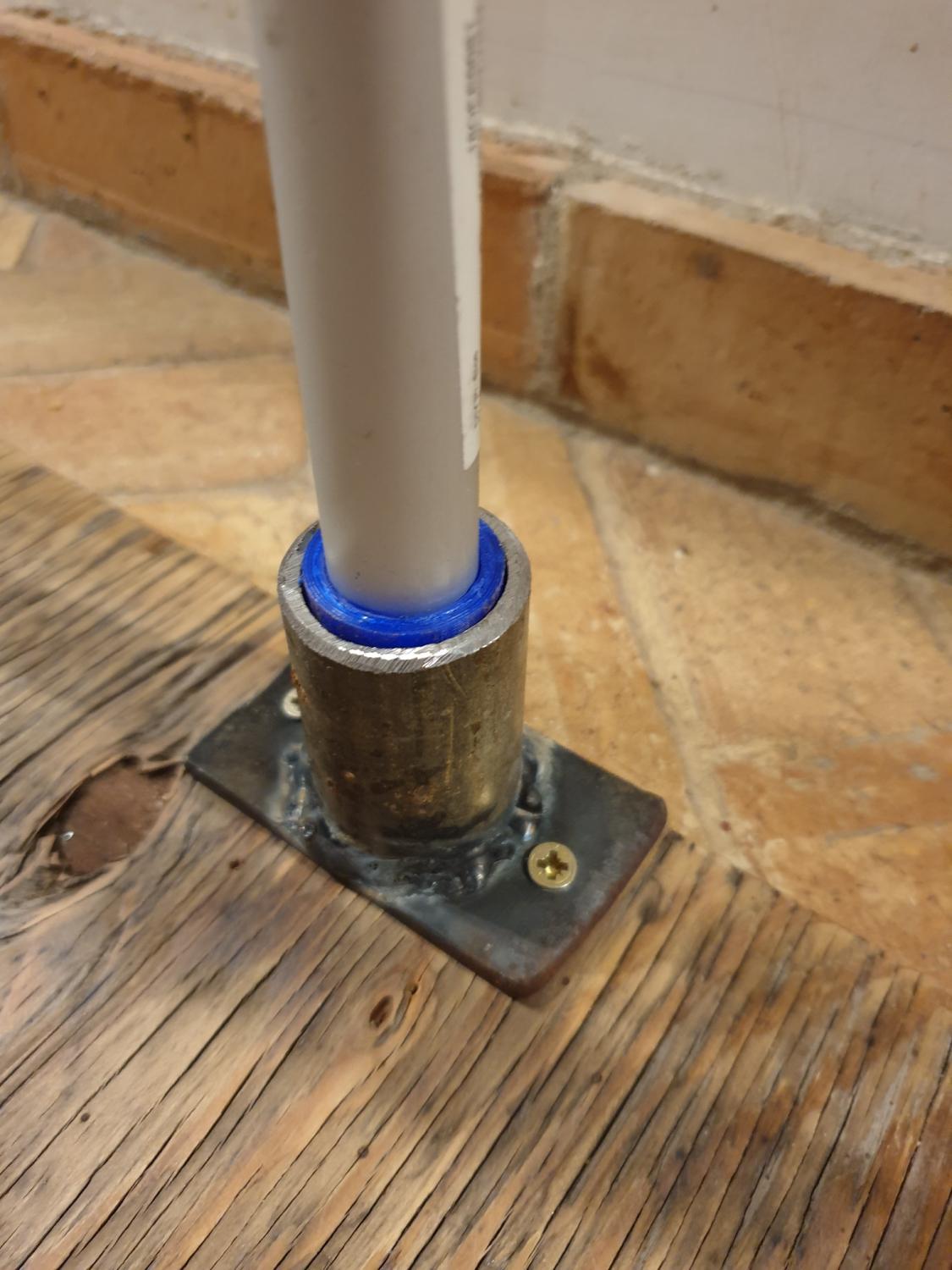

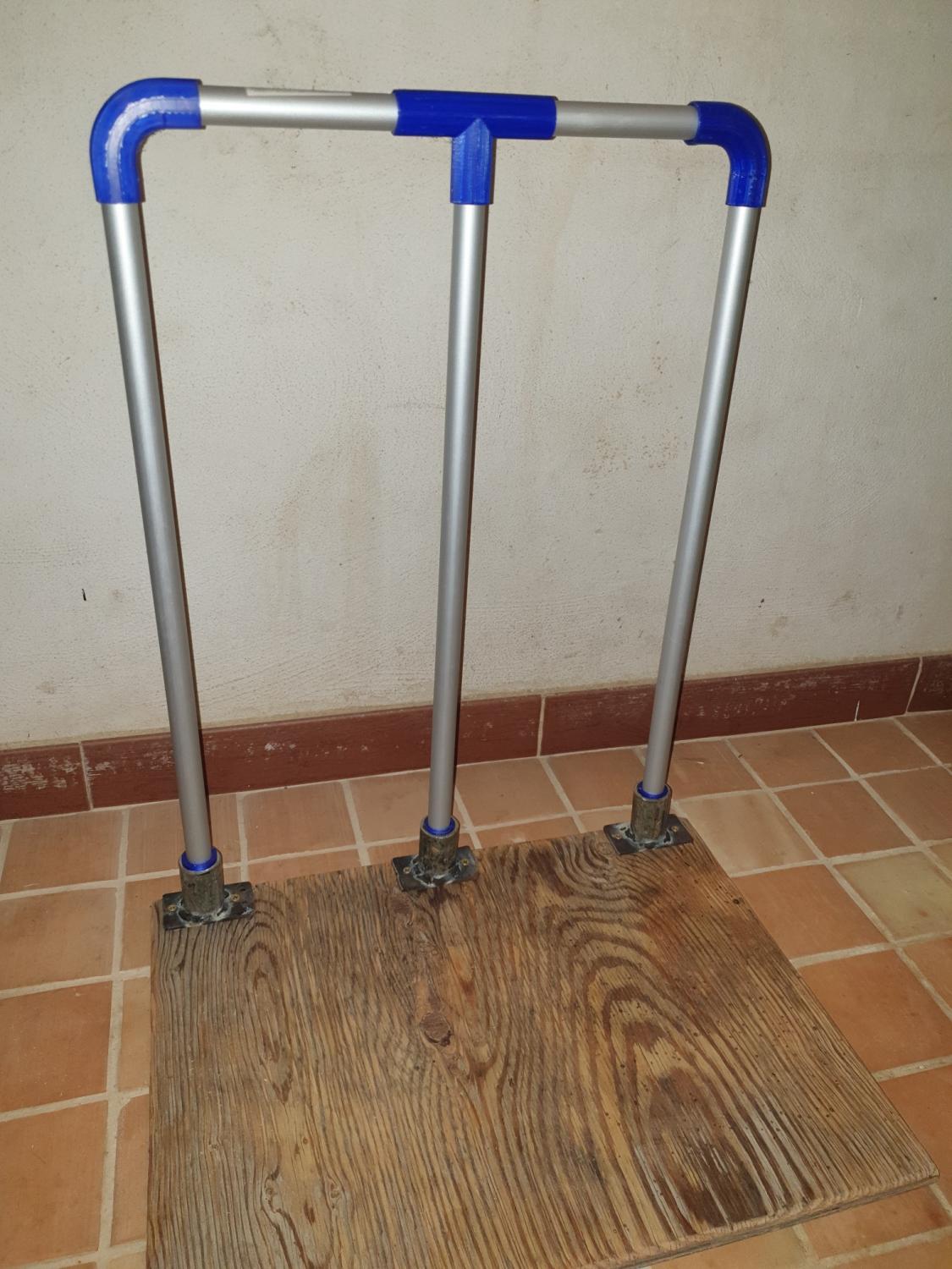

Io farei 3 fori passanti nel legno che infili sotto al materasso, in modo che ci puoi infilare le colonne di sostegno della testiera... poi quel pezzo che volevi stampare va bene ma solo per tenerlo in posizione...
Se lo vedi in sezione
Avevo pensato a qualcosa del genere, ma tieni conto che lo spessore della tavoletta che va sotto il materasso è solo 10mm, un po' pochino per esercitare una buona resistenza.
Alla fine ho optato per qualcosa di più resistente, utilizzando la stampante 3D solo per riempire lo spazio in abbondanza tra il tubo in alluminio e quello in ferro. E per raccordare nella parte superiore la struttura.

Beh direi che si venuto un bel lavoro!!
Se visto il poco spessore della tavola di legno le viti non tengono bene o si strappano, metti un piattino di metallo e avvitalo con dado e bullone al supporto ( fai tipo un panino, piattino metallo,legno, supporto tubo ) così non si strappa più nulla... assicurato!!
