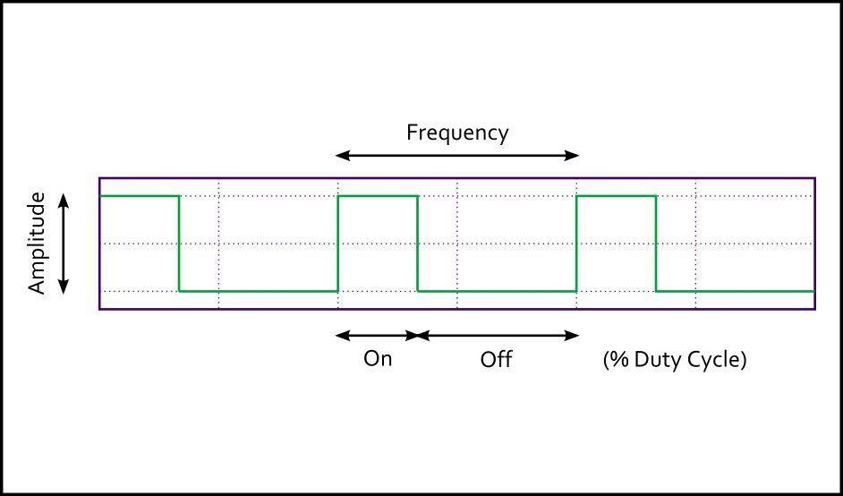

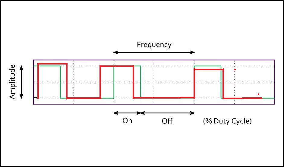

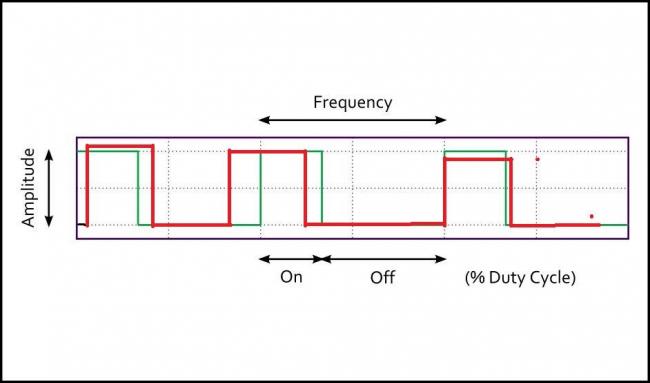

non puoi farlo montare due driver sullo stesso motore, l'output dei driver non sara' mai sincronizzato ed il povero motore non sapra' piu' quando girare, gli stepp saranno tutti sballati la temperatura del motore secondo me raggiunge il milione di gradi oppure magari non gira per niente
di seguito a rappresentazione del segnale di un driver e poi quella di due driver
Arduino-Hardware-PWM-for-stepper-motor-drives-schematic.thumb.jpg.d7c98d31a90459e642421e8fc6869de1.jpg179751656_Arduino-2.thumb.jpg.1968e12be17e6bd45410c954f2d3c11a.jpg
ne risulta un macello totale!
e questo poi è la rappresentazione ideale di un segnale, quello di un driver da 1euro di pwm è piu simile and un tremolio continuo
