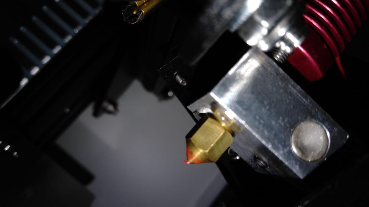

joerack Inviato 16 Agosto 2020 Inviato 16 Agosto 2020 Sto provando da poco la mia nuova ender3 Purtroppo mi sta scattando molto la parte "cold end". Dove c'è l'ingranaggio, insomma. Ho fatto il test Esteps e non ci sono questi scatti, ed estrude perfettamente a comando 100mm=circa 100mm Cos'altro potrebbe essere? Sto stampando a 208° il PLA. Adesso provo ad aumentare qualche grado in caso sia colpa dell'hot end... In giro mi consigliano di montare Titan Aero o addirittura un Hemera DD, ma a parte i prezzi proibitivi, manco se trovano in giro. La mia Anet8 (reputata inferiore/ti brucia la casa, etc..) se non clogged, questi problemi non li ha. Cita

joerack Inviato 16 Agosto 2020 Autore Inviato 16 Agosto 2020 Dall'immagine non mi sembra otturato l'ugello. Stampo a 48mm/s. Posso assicurare che c'è al max 1mm di differenza Esteps. Inoltre non scatta dal primo layer, ma va un pò a caso Ho portato la temperatura a 214 e pare stia scattando meno. Adesso gli butto un altra stampa vediamo Cita
Carsco Inviato 16 Agosto 2020 Inviato 16 Agosto 2020 6 minuti fa, joerack dice: Dall'immagine non mi sembra otturato l'ugello Se lo riuscissimo a capire dall'immagine... 🙂 Prova a portare alla temperatura alla quale stampi e poi a ruotare a mano lo spingifilo (col nozzle sollevato in aria). Il PLA deve uscire comodamente come se fosse dentrifricio anche se ruoti abbastanza velocemente. Se invece devi fare pressione/forza per farlo uscire, allora hai trovato il problema. 1 Cita
