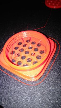

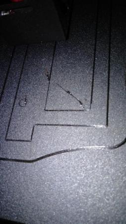

FoNzY Inviato 16 Agosto 2020 Inviato 16 Agosto 2020 21 minuti fa, joerack dice: Ho portato la temperatura a 214 e pare stia scattando meno. Adesso gli butto un altra stampa vediamo posta una foto delle stampe 2 Cita

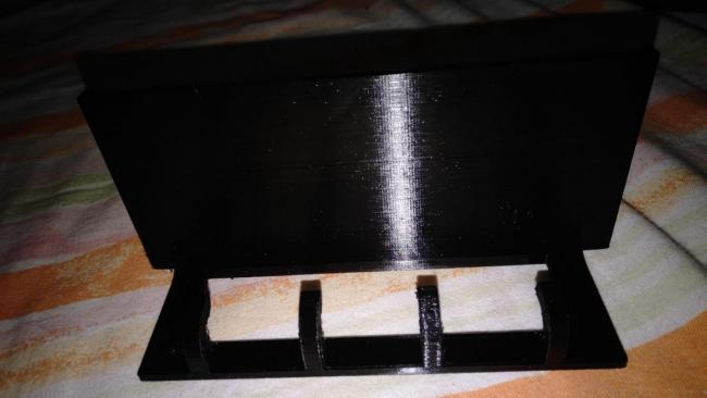

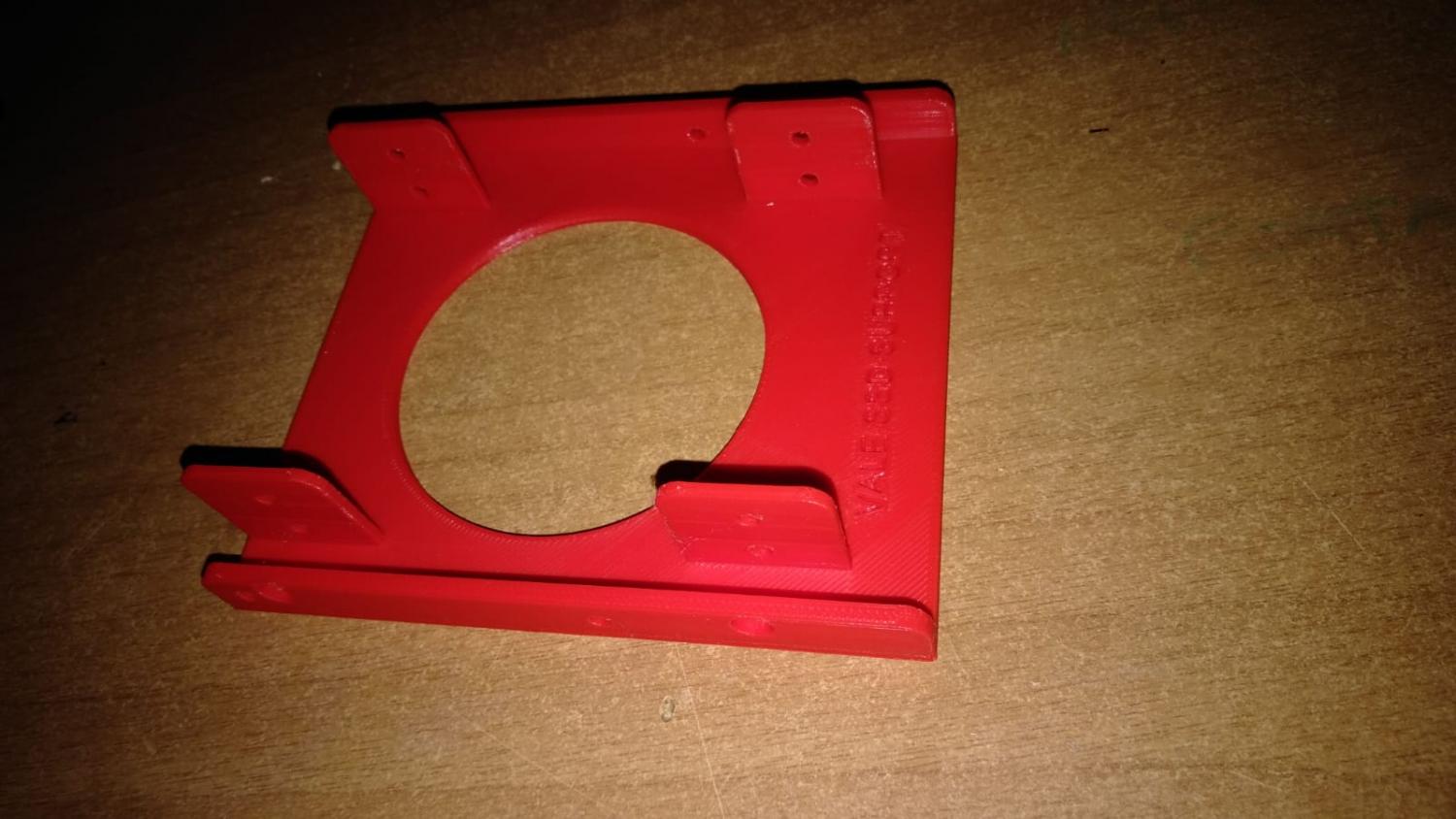

joerack Inviato 17 Agosto 2020 Autore Inviato 17 Agosto 2020 questo pezzo è venuto abb. bene. anche lo stringing era pochissimo. poi ho provato a stampare questo https://www.thingiverse.com/thing:3216321 e dopo 7 ore mi sono accorto che aveva saltato qualche layer e stava girando a vuoto Cita

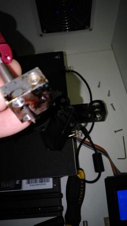

Carsco Inviato 17 Agosto 2020 Inviato 17 Agosto 2020 Smonta l'hotend e dai una pulita/accorciata al tubo, poi al nozzle, rimonta e vai. Cita
joerack Inviato 18 Agosto 2020 Autore Inviato 18 Agosto 2020 Stavo appunto pensando di sostituire l'estrusore con uno di quegli upgrade di alluminio che si trovano su amazon, ed il ptfe con un kit capricorn... saranno 30€ di spesa e molto probabilmente faccio di piu che spendendo 200 euro di hemera. Consigli? Cita
Carsco Inviato 18 Agosto 2020 Inviato 18 Agosto 2020 Ascolta: smonta tutto e accorcia il tubo il 2cm. Rimonta e vivi felice. E' fisiologico nella Ender e ci siamo passati tutti. Poi compra un tubo in teflon qualsiasi: sulla Ender non ti accorgi di nessuna differenza usando gli altri. In realta' si', te ne accorgi, perche' con quelli blu non vedi piu' il filo attraverso. Un kit di connettori pneumatici buoni e un tubo PTFE qualsiasi costa 3-4 euro. 1 Cita
joerack Inviato 18 Agosto 2020 Autore Inviato 18 Agosto 2020 ovviamente per accorciata del tubo intendi quello che porta dal cold end all'hot end? Scusa ma è la mia prima bowden Cita
Carsco Inviato 18 Agosto 2020 Inviato 18 Agosto 2020 Parlo dell'unico tubo della stampante, il tubo bowden. Smonta tutto l'hotend (ugello, cartuccia, sensore, hotend, dissipatore, connettore pnuematico). Controlla la condizione dell'estremita' del tubo a contatto con l'ugello. In ogni caso, stampati un help-cutter e accorcia il tubo di 2cm (o di quello che serve). Magari stampalo prima di smontare tutto! 🙂 Ecco il mio:https://www.thingiverse.com/thing:4215701 Rimonta tutto, magari seguendo qualche tutorial, ricordando che il tubo deve stare a strettissimo contatto col nozzle. Quando finisci, ordina un kit di connettori e tubo nuovo, semplice semplice. Prima o poi dovrai rifare l'operazione. Cita
