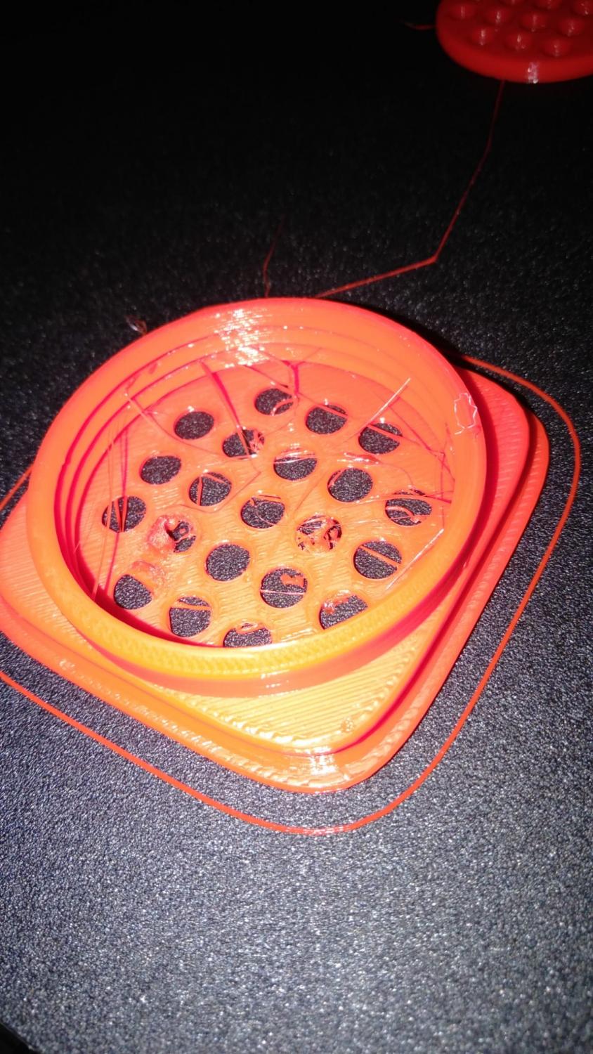

ho fatto la pulizia e accorciato il tubo, ma la qualità di stampa è sempre pessima
delle opzioni piu conosciute ho:
zhop 0.4
retraction 40mm
distance 6mm
layer height 0.15
1st layer 0.3
Le foto non parlano da sole: commentale.
A me non pare "pessima".
Forse usi un filamento pessimo?
Umido?
Forse la retrazione non e' sufficiente?
Ho dei filamenti che appena superi i 200° filano come niente.
Ma continua a scattare?
Se e' tutto di default (e con la Ender al 99% lo e') allora ordina un kit tubo e connettori pneumatici e cambiali.
Cambia anche il nozzle a che ci sei e non rimarra' niente altro.
Non devi spendere piu' di 10 euro... non ne vale la pena.

Pessimo è relativo, come dice @Carsco dovresti spiegare cosa non va della tua stampa.
A vederla cosi, a parte un po' di stringing pare una buona stampa.

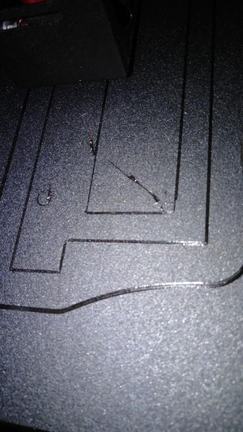

Eccome se scatta....   https://www.youtube.com/watch?v=yvnHRtgKEOY
Peccato perchè avevo appena completato una bella stampa di 9 ore, ma ha ripreso a scattare
Pare si metta a scattare in maniera random, quando gli pare
Poi (questo è meno importante) non capisco perchè mi lascia dei pezzetti di plastica in giro, con la Anet8 non mi era mai successo.
1461192311_WhatsAppImage2020-08-23at11_16_40.thumb.jpeg.0bae7a050eb913ee05bba4f1132a81a4.jpeg
Non c'è un modo di stabilizzare questo problema? Non mi pare sia un problema di temperatura dopo essere riuscito a stampare questo senza grossi problemi. Mi basta non dover smontare hot end ed accorciare il tubo ad ogni stampa
