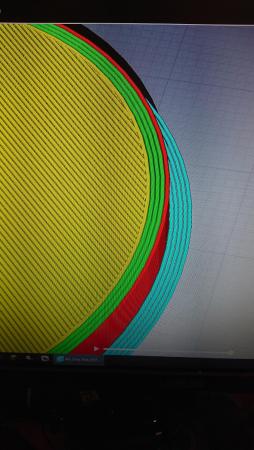

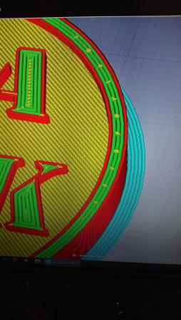

Utilizzo Cura 4.6.1 e spesso disegno gli stl con Solidworks. A prescindere dalla stampante, già dallo slicer ho questo tipo di difetti:
Salendo con i layer, sui perimetri che prima erano formati da linee e basta appaiono puntini isolati, che poi si ripercuotono sul risultato finale della stampa

20 minuti fa, nervine dice:
È un problema dello slicer (magari qualche impostazione errata) o del STL o magari già del CAD?
non è un problema, è la larghezza di quella parte che divisa per il numero di perimetri lascia uno spazio vuoto che cura tenta di riempire
C'è un modo per correggere il problema?
Oppure l'unica soluzione è ridimensionare il tutto in multipli di 0.4, ovvero il diametro del nozzle/larghezza perimetri utilizzato ?
2 ore fa, nervine dice:
ridimensionare il tutto è l'unica soluzione in questo caso
ho ripreso la problematica; il bordino in questione è di largheza 2 mm, multiplo di 0.4 . Anche riducendolo a 1.6 il risultato è il medesimo. Presumo a questo punto che ci sia qualche errore di impostazione di Cura o qualche altro dettaglio che disconosco. Questi i settaggi di Cura che utilizzo, sicuramente c'è da migliorare ma non saprei cosa.....imp_cura.thumb.jpg.b1f83878751f0b6a5918bbfc2cfeea0e.jpg
.....ho provato a diminuire/aumentare i perimetri, il top/bottom, ma penso c'entri poco. L'ideale sarebbe che lo slicer "semplicemente" mi computi il perimetro centrale come un unico cerchio e non come fa adesso.
Per completezza ho anche provato a ruotare di 90° il pezzo, ma il difetto compare sempre negli stessi punti (ovviamente ruotato).
