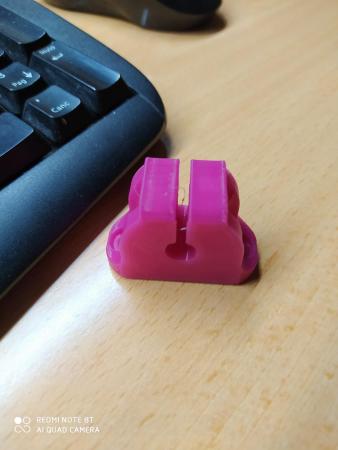

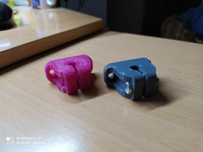

Lorenz_Keel Inviato 20 Agosto 2020 Autore Inviato 20 Agosto 2020 Il 18/8/2020 at 20:17, Killrob dice: e comunque se ti si intasa o ti si spezza il problema potrebbe essere il filamento che è vecchio ed umido oppure devi dare una bella pulita al tuo gruppo hotend l'intasamento mi rendo conto sempre più spesso sia a causa della gola dell'hotend, che, avendo il tuobo infilato e non a corpo unico tende a fare il rognoso se non è preciso al decimo (anzi se qualcuno sa dirmi come sostituirlo con uno di quelli "normali" mi fa un piacere). per il discosro umidità tieni conto che l'ho sbattuto 5 ore in essicatore a 60° ma ha per quanto sembri apposto ci sono delle aree di 1cm ogni tanto che si spezzano a guardarlo. cmq seguirò il consiglio di entrambi e proverò a prendere un sunlu grazie Cita
Killrob Inviato 21 Agosto 2020 Inviato 21 Agosto 2020 La maggior parte delle volte l'intasamento è causato da una errata lunghezza di ritrazione unità alla stampa di un pezzo che ne richiede parecchia, e te lo dico perché mi è capitato 4 giorni fa. Poi c'è anche il filamento umido. Per il tubo, se monti un buon connettore che lo tiene fermo mentre ritrae sei già a buon punto. Cita
Lorenz_Keel Inviato 21 Agosto 2020 Autore Inviato 21 Agosto 2020 ora come ora ho usato un tonnettore con il foro più piccolo del tubo e ci ho messo un pezzo di tubo nella gola a misura e pare funzionare ma è sempre una cosa "alla carlona" Cita

Killrob Inviato 21 Agosto 2020 Inviato 21 Agosto 2020 58 minuti fa, Lorenz_Keel dice: ora come ora ho usato un tonnettore con il foro più piccolo del tubo e ci ho messo un pezzo di tubo nella gola a misura e pare funzionare ma è sempre una cosa "alla carlona" non ho capito cosa hai fatto.... Cita
