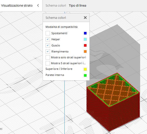

Carsco Inviato 19 Agosto 2020 Inviato 19 Agosto 2020 Sono fuori sede e sto usando il mio subnotebook. Glorioso a suo tempo, ma non ha GPU 3D degna di nome. La CPU e' un i7-3720QM. iGPU la solita Intel HD4000. Avevo appena finito di disegnare un solido e stavo per passarlo a Cura, credo forse mai aperto qui sul notebook. Subito mi salta all'occhio che il solido lo vedo "strano", inconsistente. Dovevo proprio valutare lo spessore delle pareti ma non capivo nulla. Sulla scheda "Schema colori" vedo un "Modalita' di compatibilita'". Mi sta gentilmente dicendo che gnafa' col 3d? Ecco uno screenshot dell'elaborazione di un cubo generico. Cita

Carsco Inviato 19 Agosto 2020 Autore Inviato 19 Agosto 2020 Ehm, non c'e' nessuna GPU se non l'integrata nella CPU. Ho specificato appunto iGPU. C'e' da qualche parte una configurazione della grafica? Aggiungo che non c'e' il flag in questa opzione: E se zoomo vedo questo: Come dicono a Bergamo, mi posso stuiare il musso:https://github.com/Ultimaker/Cura/issues/6492 1 Cita

Carsco Inviato 20 Agosto 2020 Autore Inviato 20 Agosto 2020 Allora, il problema pare essere il mancato supporto di OpenGL 4.1 da parte della HD4000. Siamo nel 2020 e sento ancora parlare di OpenGL. Paradossalmente se avessero scritto tutto per le DirectX avrebbe funzionato. Cose da pazzi. 2 Cita
invernomuto Inviato 21 Agosto 2020 Inviato 21 Agosto 2020 18 ore fa, Carsco dice: Allora, il problema pare essere il mancato supporto di OpenGL 4.1 da parte della HD4000. Supporta solo OpenGL4.0. Cura usa la 4.1? 18 ore fa, Carsco dice: Paradossalmente se avessero scritto tutto per le DirectX avrebbe funzionato. Cose da pazzi. Con le DX sei Windows only. Cura è multipiattaforma e open source. Ci sta che usino OpenGL. Cita
