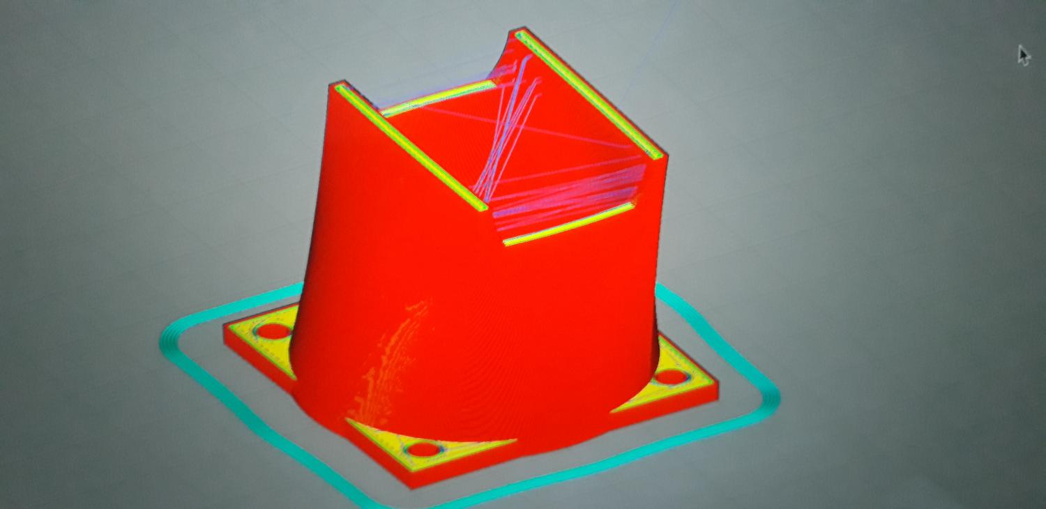

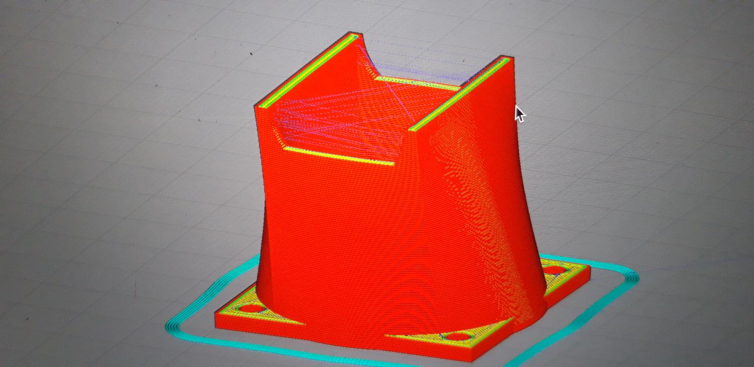

luigi.carreca Inviato 20 Agosto 2020 Inviato 20 Agosto 2020 Buon giorno, non capisco perché rimane del filamento tra un passaggio r un altro che noto su cura e che di fatto ritrovo nella stampa reale.allego foto Il filamento su cura e di colore viola. Cita
FoNzY Inviato 20 Agosto 2020 Inviato 20 Agosto 2020 Il 20/08/2020 at 10:33, luigi.carreca ha scritto: Il filamento su cura e di colore viola. Expand cura ti dice che il valore di ritrazione che hai è troppo basso.... 1 Cita
luigi.carreca Inviato 20 Agosto 2020 Autore Inviato 20 Agosto 2020 Ok faccio delle prove, intanto grazie Cita
luigi.carreca Inviato 21 Agosto 2020 Autore Inviato 21 Agosto 2020 Nessun risultato,quanto deve essere la ritreazione e la velocità per una tronxy x5sa pro? Cita
Killrob Inviato 21 Agosto 2020 Inviato 21 Agosto 2020 Il 21/08/2020 at 11:51, luigi.carreca ha scritto: Nessun risultato,quanto deve essere la ritreazione e la velocità per una tronxy x5sa pro? Expand Devi fare delle prove non esistono parametri fissi Cita
