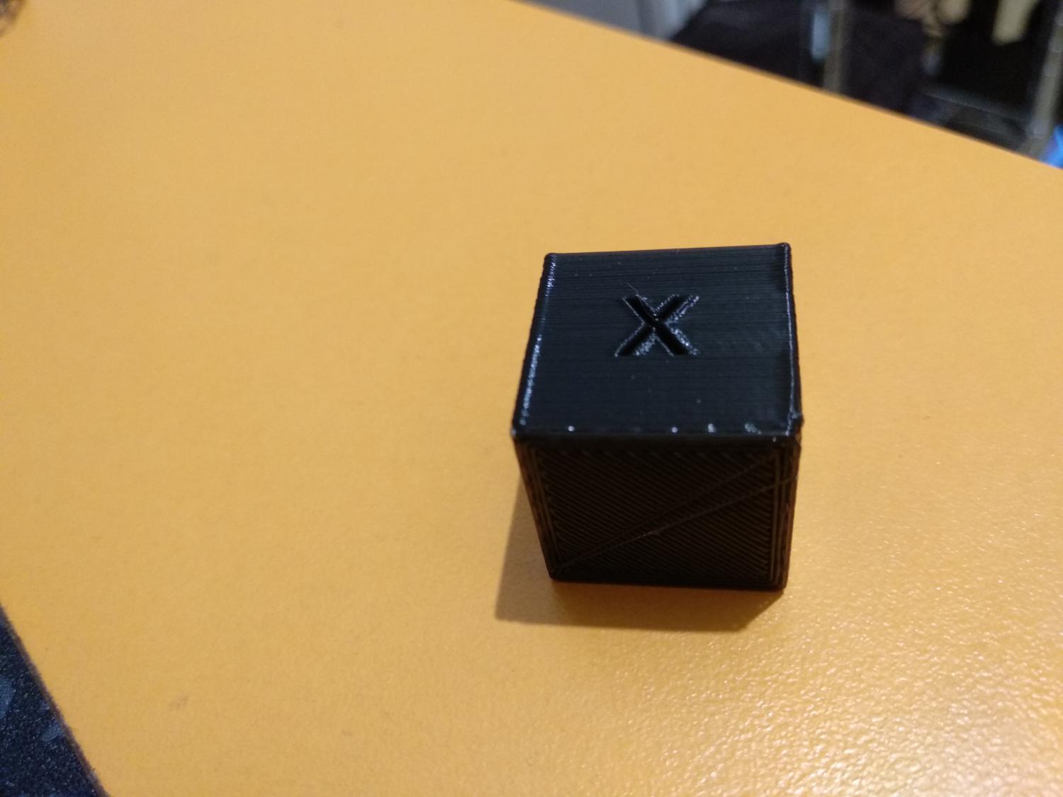

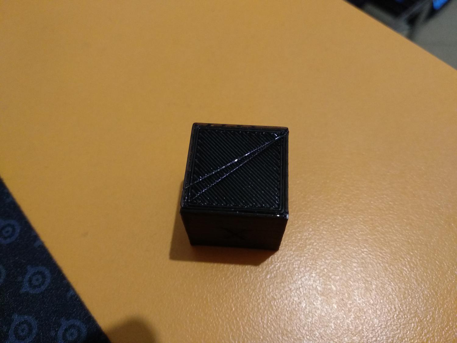

Tarn00 Inviato 21 Agosto 2020 Autore Inviato 21 Agosto 2020 ero già partito e ne ho fatto una metà all'87% di flow ma il risultato non cambia... Cita
Whitedavil Inviato 21 Agosto 2020 Inviato 21 Agosto 2020 Fai una foto del lato attaccato al piatto. La foto ben a fuoco mi raccomando. Ps, prova da sd, sembra come se facesse delle micropause. Ultima cosa, che materiale stampi? Sembra petg... Cita

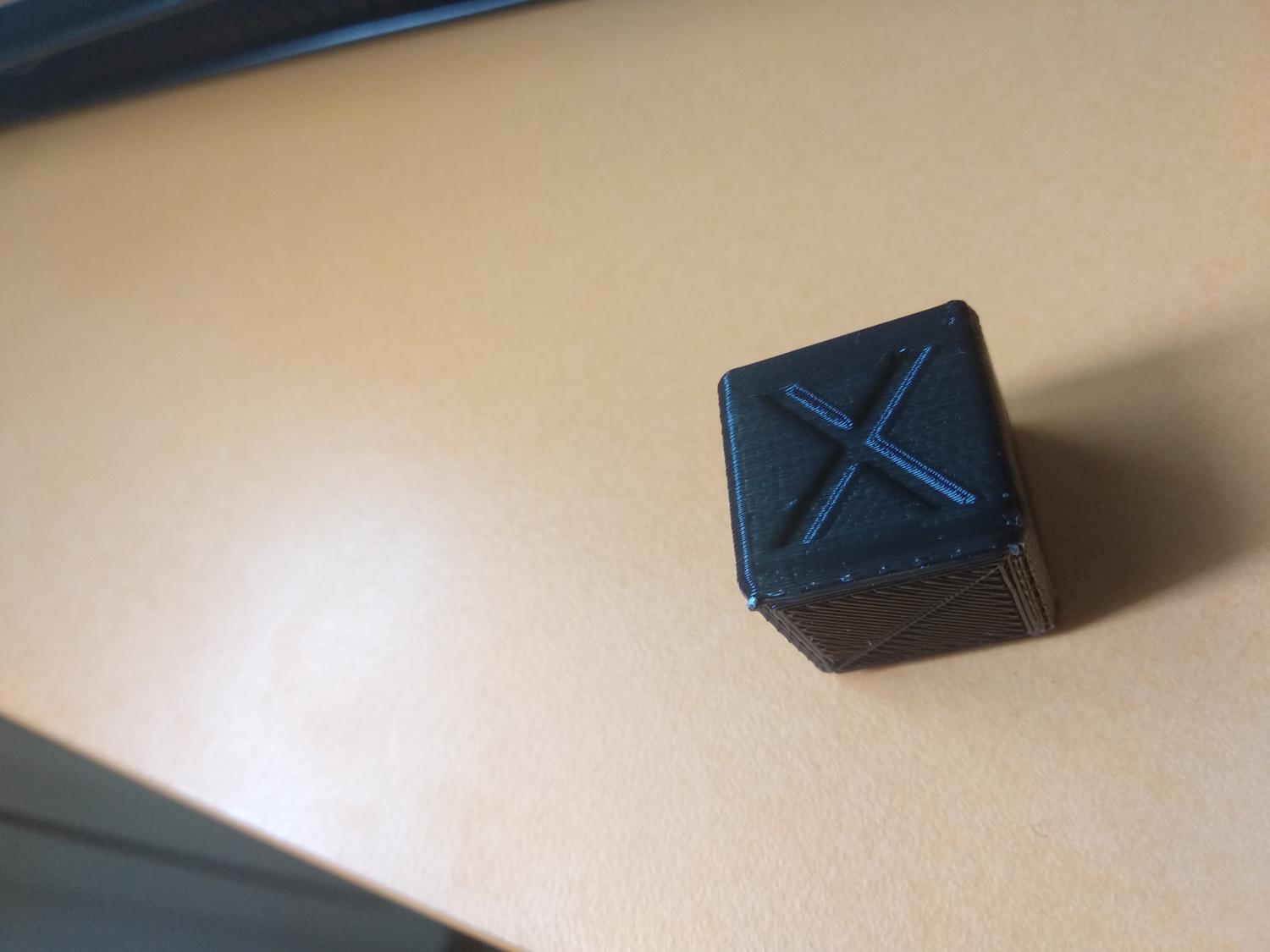

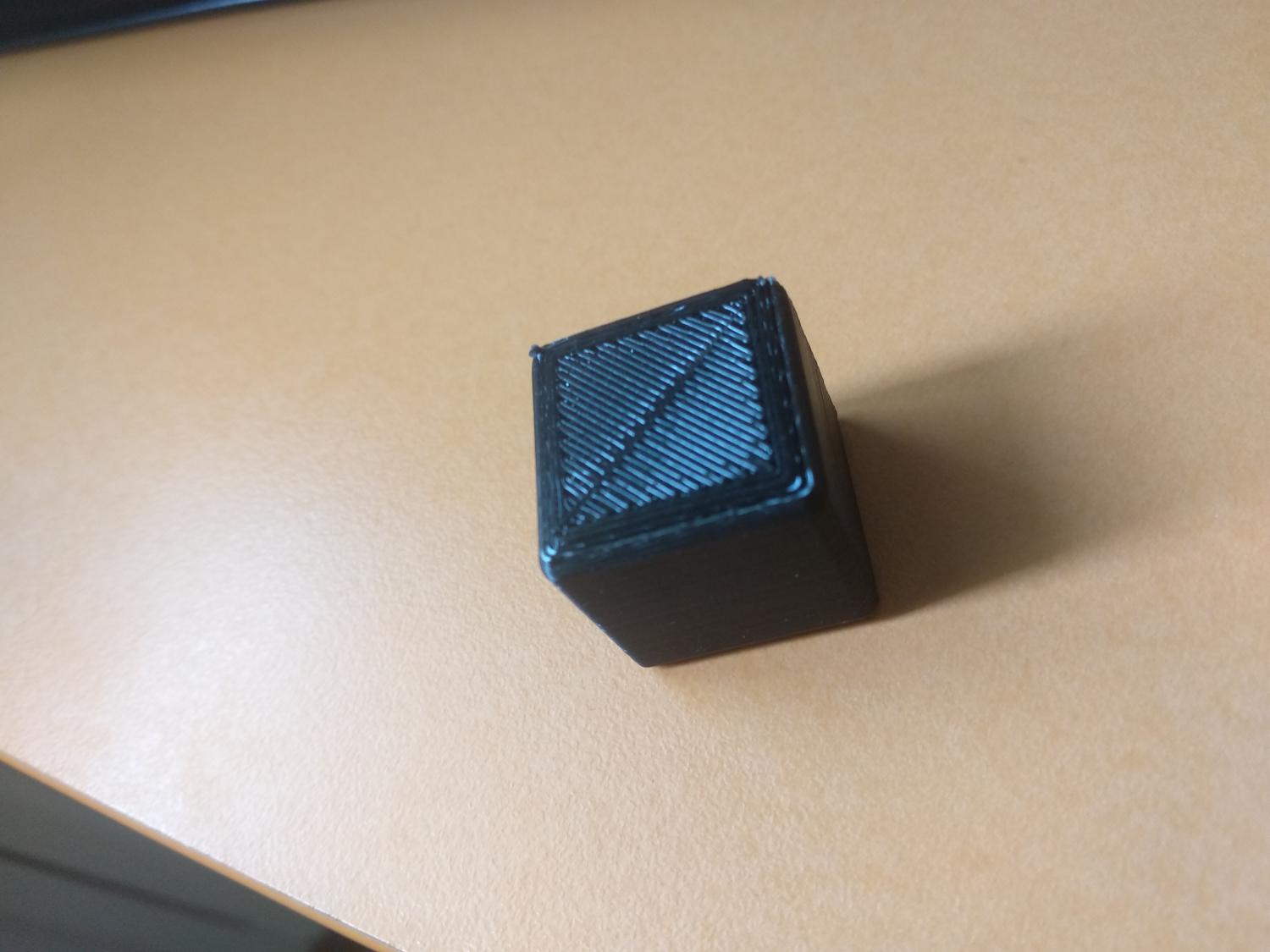

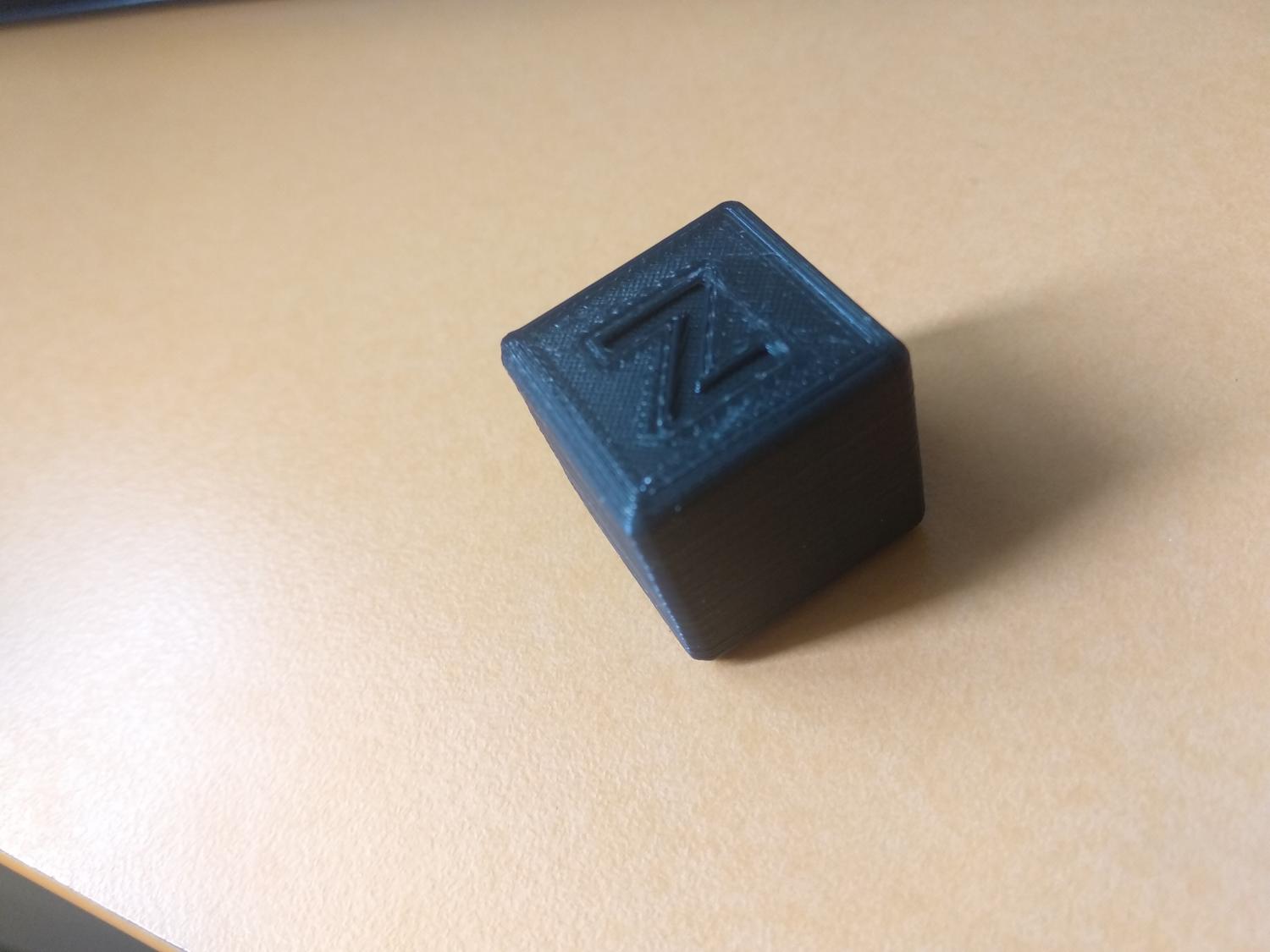

Tarn00 Inviato 21 Agosto 2020 Autore Inviato 21 Agosto 2020 Ho ristampato un nuovo cubetto da SD provando ad aumentare la temperatura a 200 gradi dato che sull'etichetta del rocchetto (PLA) è indicata come temperatura ottimale 200-210°. La situazione non è però cambiata di una virgola. Di seguito le due foto, una presa da sotto (appoggio sul piano) e l'altra sulla faccia frontale. Cita
Killrob Inviato 21 Agosto 2020 Inviato 21 Agosto 2020 eppure a me quelli sembrano proprio ringonfiamenti da jerk troppo basso, tutte le volte che è costretta a fare delle curve a gomito c'è il rigonfiamento.... anche sulla X. senti prova a fare questo di cubo BestCalibrationCube20mm_V1.stl Cita

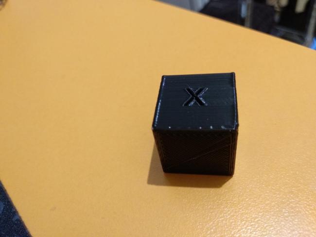

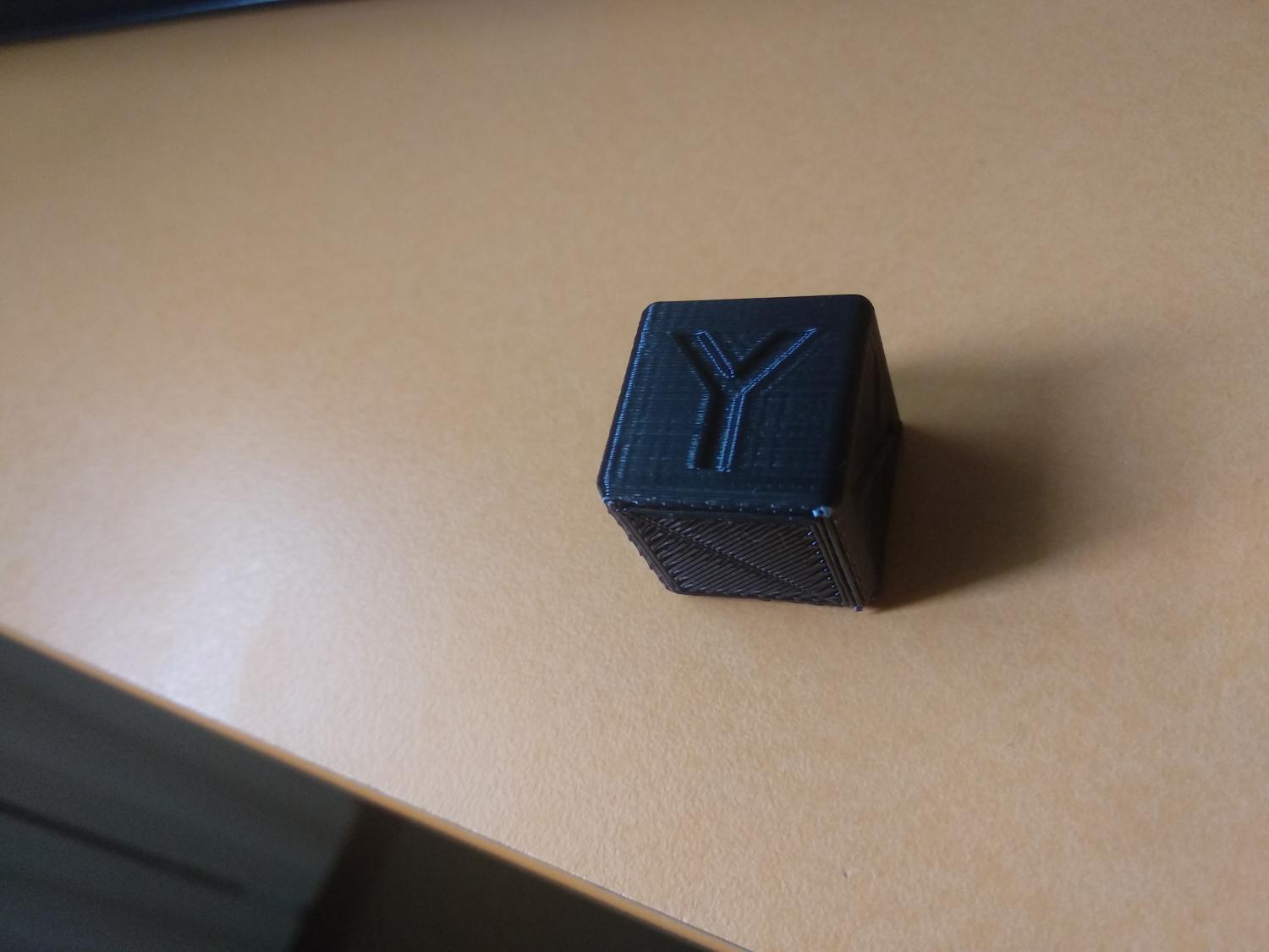

Tarn00 Inviato 22 Agosto 2020 Autore Inviato 22 Agosto 2020 13 ore fa, Killrob dice: eppure a me quelli sembrano proprio ringonfiamenti da jerk troppo basso, tutte le volte che è costretta a fare delle curve a gomito c'è il rigonfiamento.... anche sulla X. senti prova a fare questo di cubo BestCalibrationCube20mm_V1.stl 53 kB · 1 download Ho stampato il cubo che mi hai dato e con il tuo il difetto è quasi del tutto assente come puoi vedere dalle foto. 1 ora fa, Salvogi dice: Hai verificato la tensione delle cinghie? Se sono lente potrebbero causare questo effetto. Scusa l'ignoranza ma come faccio a stabilire se sono sufficientemente in tensione? Cita

Tarn00 Inviato 22 Agosto 2020 Autore Inviato 22 Agosto 2020 Non avendo paragoni mi risulta difficile valutare la scorrevolezza, il carrello ed il piatto mi oppongono un po' di resistenza ma mi sembra uniforme e compensabile con una leggera pressione. Non so quanto aiuti a capire ma ho provato a fare un breve video. https://streamable.com/7kihgd Alla luce dell'esperimento fatto con il cubo smussato potrebbe essere che effettivamente sia un problema di jerk o accelerazione? Dai commenti precedenti mi è parso di capire che siano gli unici valori che vi risultano esagerati. Cita
