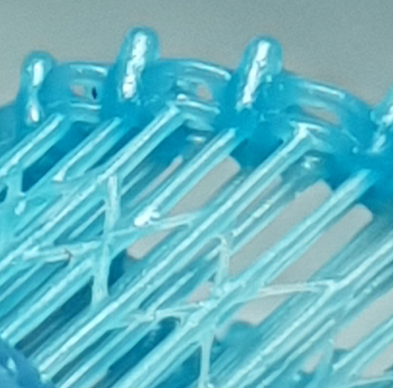

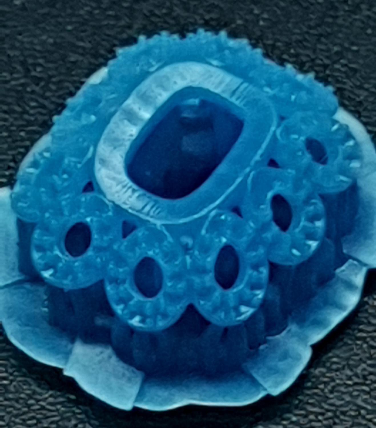

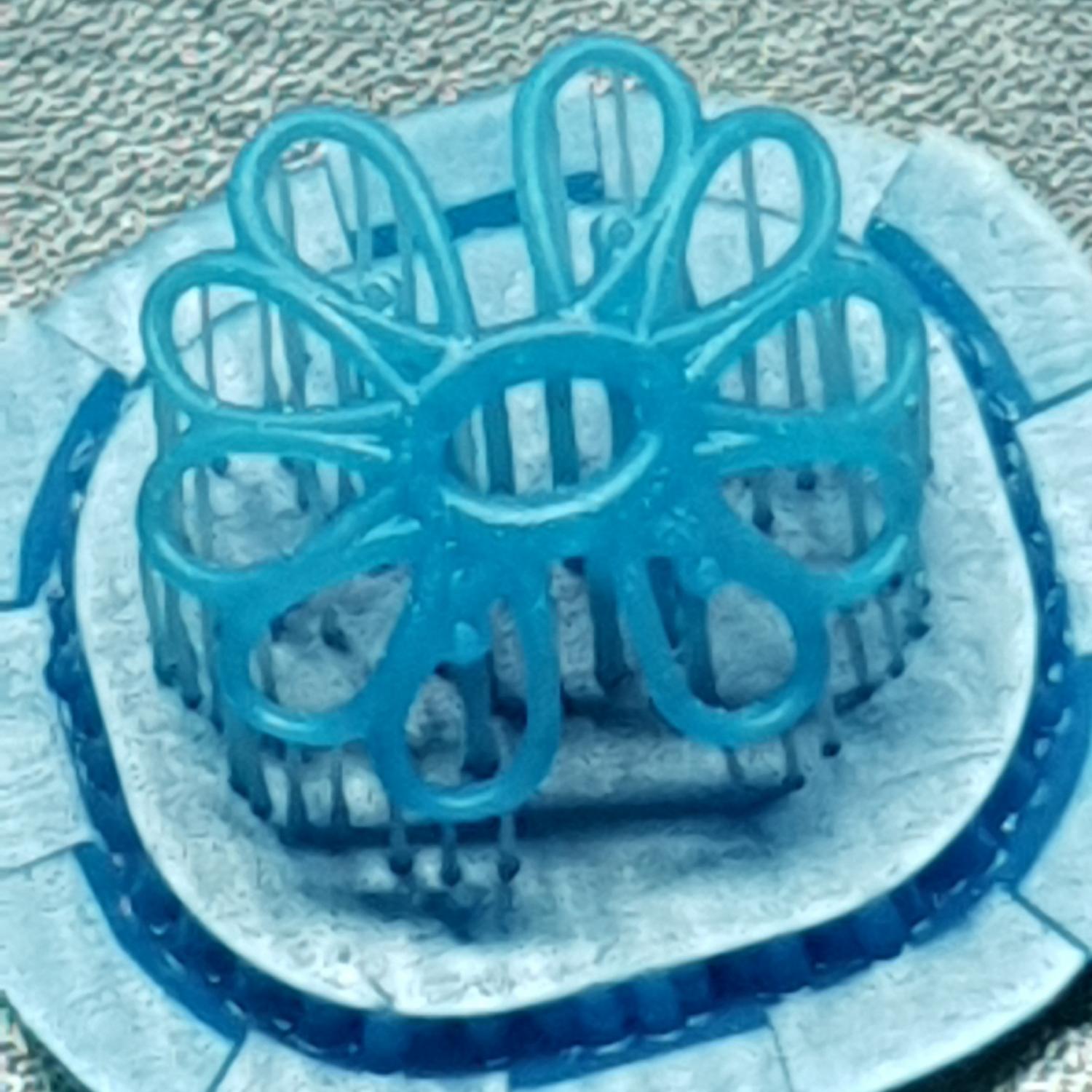

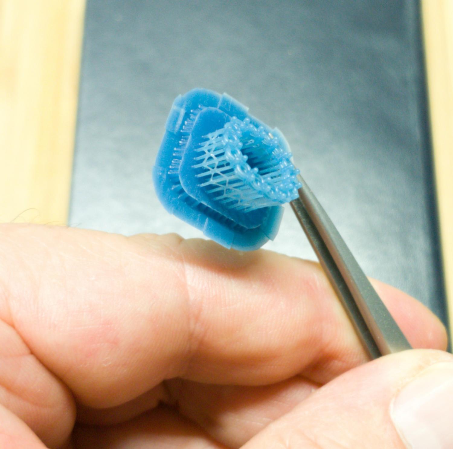

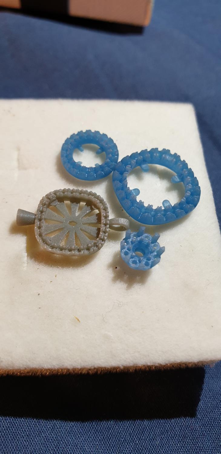

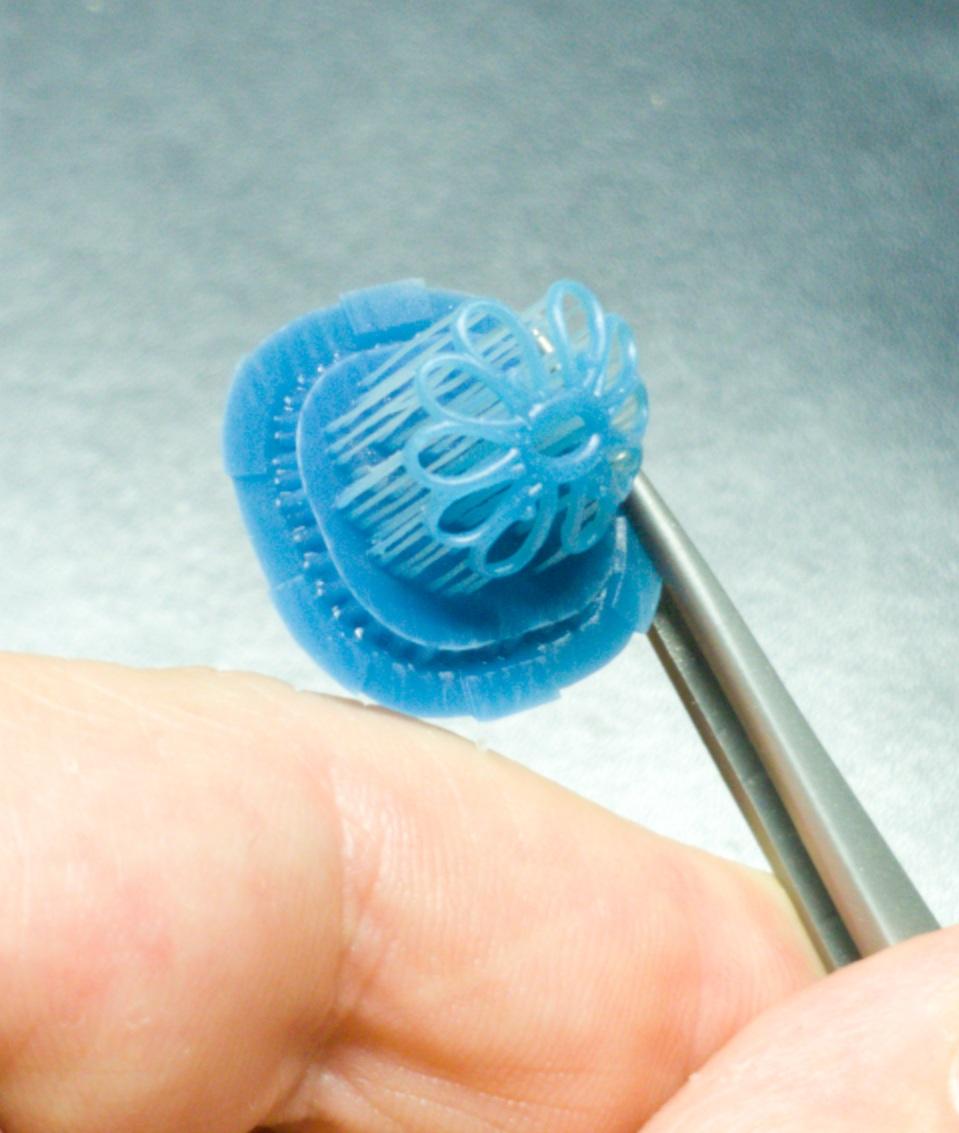

Dopo aver studiato le varie tipologie delle resine che utilizzo, finalmente qualche risultato decente.
Premetto che stampo a 20 e 30 nm per cui la scelta dei parametri è stata una serie di prove.
Ringrazio chi cortesemente mi ha dato dei consigli e sono aperto a qualunque suggerimento.
Allego alcune foto dei risultati.

Ciao Nico, dopo che hai provato i vari  settaggi quali sono i settaggi che alla fine ti hanno portato successo alla stampa con bluecast x10?
Ciao Peppe, la X 10 l'ho abbandonata subito, perché ha il vizio di espandersi troppo quando polimerizza e quindi non è adatta per stampare piccoli e dettagliati pezzi tipo parti di anelli.
Le stampe delle foto che ho pubblicato nelle foto le ho realizzate con la Cr3a e poi ho trovato che la X 5 è  perfetta per quello che stampo.
Con la Cr3a questo è il settaggio per altezza layer 30 micron.
Layer iniziali : 10
tempo di cura : 5 s
tempo di cura base : 55 s
ritardo cura: 8 s
Ritardo cura base : 11 s
stacco alla base : 5 mm
distanza di stacco : 5 mm
velocità stacco base : 60 mm/min
velocità stacco : 80 mm/min
velocità di retract : 100 mm/min.
Fai alcune prove girando su questi valori
Buone stampe
