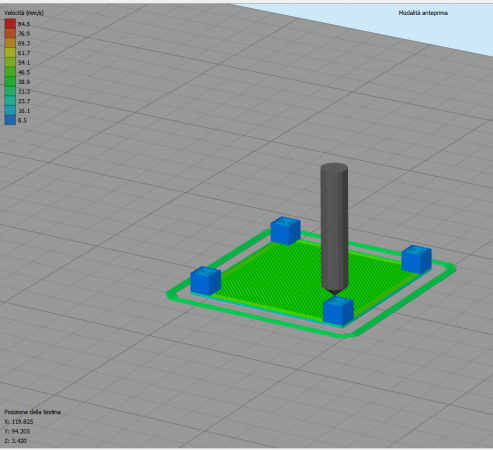

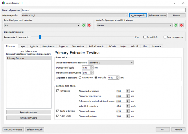

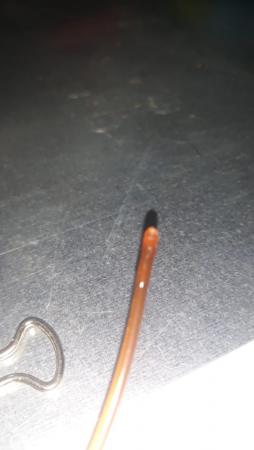

Giovanni______99 Inviato 23 Agosto 2020 Condividi Inviato 23 Agosto 2020 Buongiorno a tutti, premetto che sono nuovo del forum. Ho cercato già un po questo errore della mia stampante3d online ma purtroppo non sono riuscito a risolvere, ovvero il problema il questione è l'ingrossamento del filamento nell'ugello. Ecco le cose che ho fatto = • Ho provato anche a stampare senza retrazione ma il problema su stampe lunghe succede • Ho comprato TUTTI i ricambi (ugello, estrusore nuovo,PLA ...)non si è risolto • Aumentato temperatura di 5 gradi • Cambiato impostazioni di retrazione con simplify 3D Adesso vi allego un paio di foto,nella foto di simplify ecco il punto dove si blocca Ecco l'estrusore che ho = https://bit.ly/34rslIC + TITAN Grazie in anticipo a tutte le persone che mi aiuteranno PS. La stampante è autocostruita ed ha sempre stampato bene, è un problema che è subentrato da poco Cita Link al commento Condividi su altri siti Altre opzioni di condivisione...

MAL1190 Inviato 23 Agosto 2020 Condividi Inviato 23 Agosto 2020 A me è successa la stessa cosa con la mia ender 3 pro, dopo quasi un anno di stampa ho iniziato ad avere lo stesso tuo problema, quindi filamento che si ingrossa nella parte finale e non estrude più.. ho risolto cambiando il tubo PTFE originale con quello della Capricorn,... Quando ho estratto il tubo oroginale dall hotend era, la parte interna, tutto molliccio e vistosamente ingrossato... Stampato solamente PLA a 205° Cambia il PTFE avendo molta cura di infilarlo fino in fondo nella gola dell hotend, vedrai che risolvi!! 1 Cita Link al commento Condividi su altri siti Altre opzioni di condivisione...
