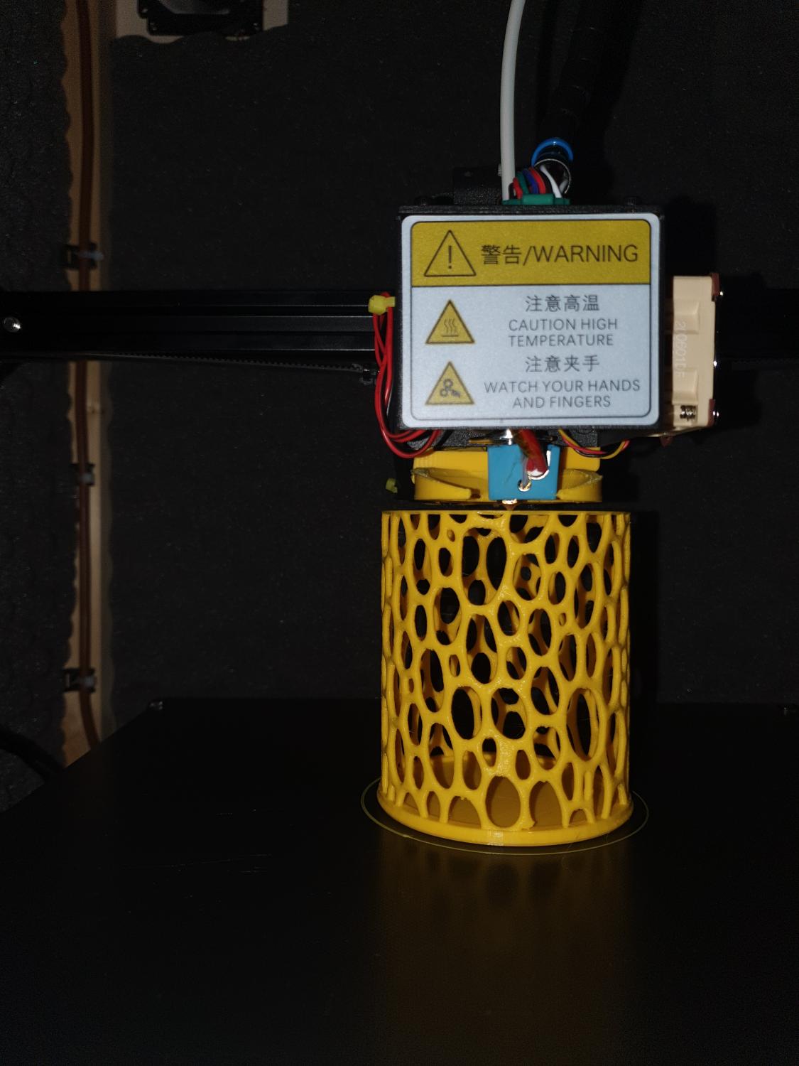

rubino25 Inviato 28 Agosto 2020 Autore Condividi Inviato 28 Agosto 2020 Allora, dopo altre ore e ore di scasinamenti vari sono riuscito a fare qualcosa di buono. Soprattutto mi sono accorto che cura, dopo che smanetti all'infinito, inizia a fare casini col profilo. Quindi, ho reimpostato i valori di default e ho ricominciato da capo e questa volta siamo andati bene. Dettaglio importante che ho notato: se stampo oltre i 185 gradi perso di qualità. Anche col nuovo fan duct che stavolta funziona da dio! Zero stringing o altri difetti. Ma la stampa rimane comunque poco dettagliata su piccoli particolari.. (devo ricontrollare gli step dell'estrusore forse). Allego qualche foto! Sono riuscito a stampare anche il nuovo engine benchy e quasi ha funzionato al primo colpo. Rimane che non ottengo quelle stampe "perfette" dei video.. tendo al perfezionismo su alcune cose! Ah, oggi é arrivato anche il pacco di beegtreetech con la skr, il touch nuovo, il bltouch e qualche altro giochino! (Come foto ho solo questa purtroppo) 1 Cita Link al commento Condividi su altri siti Altre opzioni di condivisione...
