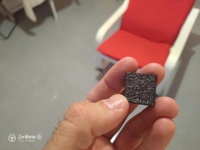

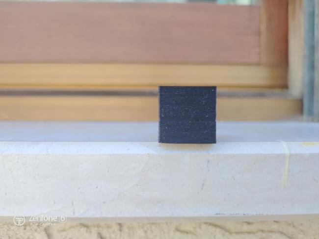

Franza79 Inviato 26 Agosto 2020 Condividi Inviato 26 Agosto 2020 Salve a tutti possiedo una ender 5, stampo vari tipi di materiali (PLA, ABS, WOOD, ecc ecc) con buoni risultati. Da un paio di giorni sto stampando TPU con risultati pessimi inizialmente pensavo fosse un problema dello spingifilo(clone Bond Tech) rimontando lo spingifilo stock il problema persiste ancora, vi allego una foto così magari si riesce a trovare una soluzione. Ringrazio tutti in anticipo! Cita Link al commento Condividi su altri siti Altre opzioni di condivisione...
Killrob Inviato 26 Agosto 2020 Condividi Inviato 26 Agosto 2020 Marca del tpu? a che velocità/temperatura stampi? 1 Cita Link al commento Condividi su altri siti Altre opzioni di condivisione...
Franza79 Inviato 26 Agosto 2020 Autore Condividi Inviato 26 Agosto 2020 Marca 3Dcolors Velocità di stampa 10mm/s Temp220(ho provato da 200 a 235) Velocità delle pareti 20mm/s Retraction 1mm velocità 10mm/s Cita Link al commento Condividi su altri siti Altre opzioni di condivisione...
Carsco Inviato 11 Ottobre 2020 Condividi Inviato 11 Ottobre 2020 Che durezza ha questo TPU? Hai cercato info? 1mm di retrazione secondo me e' poco se il filamento e' 95A. Io ne uso tranquillamente 3mm e oltre. Mi pare di capire che hai problemi solo con le pareti che non vengono lisce. Dalle foto non si capisce bene se quelle sono le tipiche bolle di filamento umido. Sul sito dànno una durezza Shore di A98 che non vuol dire nulla. Spero non sia 98A perche' sarebbe veramente "duro" per un TPU, ma sicuramente piu' facilmente stampabile da una bowden. Altro che 1mm allora: vai di 3 o 5mm tranquillo. Sempre sulla stessa pagina indicano le temperature da 225 a 240, valori da prendere con le pinze se sono stati scritti con la stessa accuratezza di "A98". Il mio lo stampo a 235 infatti, ma e' un'altra marca. 220 mi sembrano pochini. Fai anche una prova di flusso perche' il TPU si schiaccia attraverso le ruote e puoi uscire magro. Cita Link al commento Condividi su altri siti Altre opzioni di condivisione...
