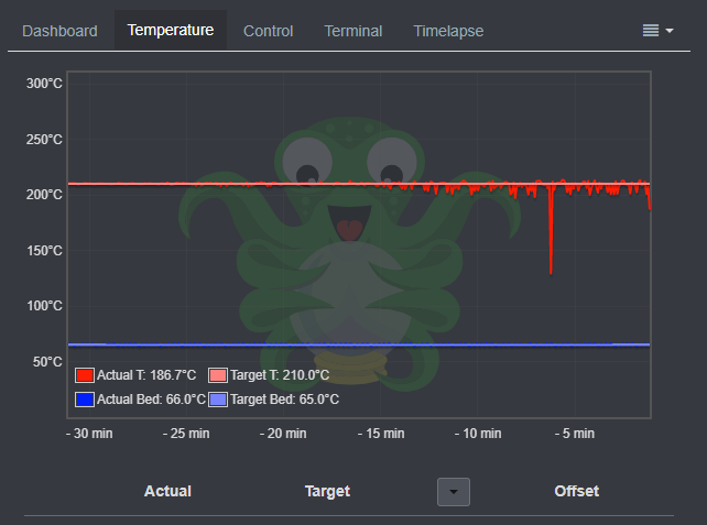

Buonasera Ragazzi, vengo a voi per chiedere un'aiuto, dopo circa 7 ore di stampa la mia mega S si è fermata, controllando su Octoprint ho trovato l'errore thermal runaway, in effetti guardando il grafico ho notato che l'estrusore ha avuto dei cali e picchi di temperatura notevoli, ho provato a rilanciare una stampa più corta in termini di tempo e ora noto dal grafico che subisce delle variazioni di 5 - 10 gradi cosa che prima non faceva, ho tentanto la sostituzione di tutto l'hotend con quello di ricambio in dotazione, nessun problema per circa 2 stampe da 7 e 5 ore, oggi di nuovo dopo 3 ore
Aggiungo che ho tentanto più volte ad eseguire l'autotune del PID.
Vi ringrazio in anticipo per qualsiasi aiuto potrete darmi!

Ieri sera prima di fare le verifiche la fluttuazione di temperatura dell'hotend è arrivata fino a 20 gradi..
Ciao Grazie per la risposta, si sto seguendo passo passo quello che mi dicono di fare, la cosa di cui non mi capacito è la randomicità della problematica, adesso sto stampando il loro "DOG" di prova, e non mi sta dando particolari problemi, ci sono variazioni di 1 o 2 gradi max, ma dalla seconda terza stampa peggiora notevolmente, come dicevo ieri ad un certo punto è passato a 140 gradi da 210.
Ovviamente mi hanno anche consigliato di fare il PID autotuning che ho già fatto due volte, una per la prima volta in cui è comparso il problema e la seconda quando ho cambiato per intero l'hotend!

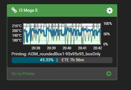

Buonasera a tutti, alla fine dopo tutte le verifiche che mi hanno fatto fare i signori della Anycubic mi hanno detto che mi hanno spedito una nuova printer head, gli ho ripetuto più volte che l'ho già cambiata e non ha risolto il problema, i casi sono due, o sono stato tremendamente sfigato che mi sono preso due printer head con i termistori andati, o c'è effettivamente qualcosa di guasto sulla mainboard o sull'alimentatore, ho fatto le verifiche con il tester e dal carrello alla mainboard e il valore della resistenza è quello aspettato.
Per prova ho messo su anche un server repetier e il risultato è sempre quello:
valori a caso passa da 190 a 210 addirittura 180°, scusate la frustrazione ma la stampante è nuova non so più dove mettere le mani
