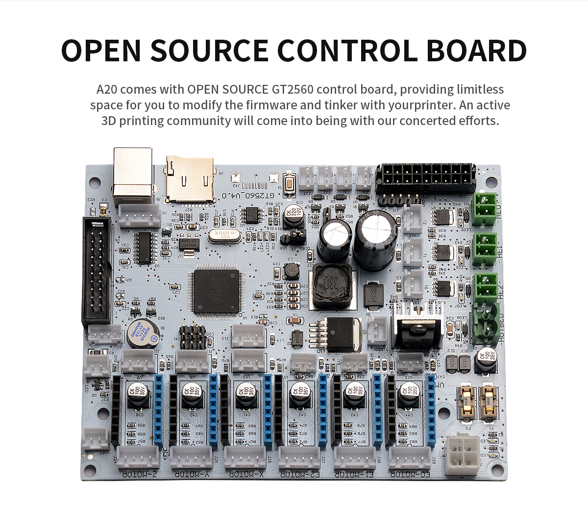

Daniele 49 Inviato 29 Agosto 2020 Inviato 29 Agosto 2020 ciao a tutti da 4 giorni ho comprato una stampante geeetech a 20 e credo di avere un problema con il letto caldo che non si muove andando con il menù a movimento assi l'asse x e z si muovono mentre l'asse z non da nessun segno di movimento, scalda ma sta fermo sinceramente non so cosa fare qualcuno può aiutarmi? grazie Cita
Daniele 49 Inviato 30 Agosto 2020 Autore Inviato 30 Agosto 2020 Controllato il cablaggio Sopra i cavetti dell end stop e motore c'è segnata la y Quindi difficile poter sbagliare tuttavia l'asse y non si muove Riesco a fare il livellamento dei primi 2 angoli Altri cablaggi per y non riesco a vederloli Cita
Killrob Inviato 30 Agosto 2020 Inviato 30 Agosto 2020 non devi aprire una nuova discussione, basta che rispondi a quella che avevi già aperto prova a usare il cavo di X collegato ad Y e vedi se si muove Cita
Daniele 49 Inviato 30 Agosto 2020 Autore Inviato 30 Agosto 2020 1 ora fa, Killrob dice: non devi aprire una nuova discussione, basta che rispondi a quella che avevi già aperto prova a usare il cavo di X collegato ad Y e vedi se si muove Provato nessun risultato tutto come prima Cita
Eddy72 Inviato 30 Agosto 2020 Inviato 30 Agosto 2020 E la Porta di Y con il suo cavo collegato al motore di X? devi fare le varie prove per capire cosa non va Il driver sulla scheda madre di Y ? Il cavo di Y ? Il motore di Y ? scambiando i varii componenti devi arrivare a capire cosa non va ATTENZIONE!!: Non staccare e riattaccare mai i motori o i driver a stampante accesa Ciaoo 2 Cita
Eddy72 Inviato 30 Agosto 2020 Inviato 30 Agosto 2020 Adesso, Daniele 49 dice: Provo..per adesso grazie Ho aggiunto una cosa al post sopra molto importante ATTENZIONE!!: Non staccare e riattaccare mai i motori o i driver a stampante accesa 2 Cita
Daniele 49 Inviato 30 Agosto 2020 Autore Inviato 30 Agosto 2020 Ok Dato che è la prima volta che uso una 3d ditemi dove trovo i driver Cita
