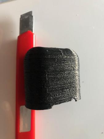

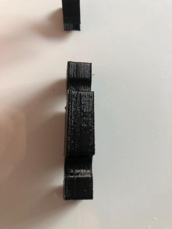

Alla fine ho optato per avviare la stampa senza filamento, bloccarla quando l'ugello era sul piatto pronto a stampare e ricalibrando il piano di lavoro, facendo cosi ho fatto un paio di stampe e sono tutte andate a buon fine, o almeno per essere la 3 stampata della mia vita sono decisamente soddisfatto.
Ho stampato con spessore layer a 0,3, temperatura pla 215, velocita 30 mm/s, non so come si chiami il difetto dei layer non omogenei, c'è qualcosa che posso fare?
