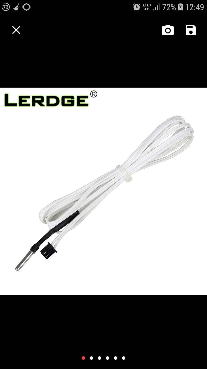

Joker78 Inviato 30 Agosto 2020 Inviato 30 Agosto 2020 Salve a tutti da qualche giorno sto avendo questo problema, di improvviso dal giorno e la notte, quando stampo con temperature sui 260° dopo qualche minuto mi da errore e1 minitemp, ho provato a sostituire il sensore della temperatura ma mi da il solito risultato error minitemp, il problema sta dell'estrusore il piatto funziona bene. La temperatura dell'estrusore prima della stampa la rivela correttamente, ma se supero i 220° di temperatura mi da questo benedetto errore, da cosa può dipendere? Cita
Whitedavil Inviato 30 Agosto 2020 Inviato 30 Agosto 2020 Sostituisci il cavo completo del sensore fino alla scheda. Verifica che il connettore sulla scheda sia in buone condizione. Posta una foto del sensore. 3 Cita
FoNzY Inviato 30 Agosto 2020 Inviato 30 Agosto 2020 Il 30/08/2020 at 10:09, Joker78 ha scritto: da cosa può dipendere? Expand hai gia' controllato cavi,sensore etc.?che alimentatore hai? visto che l'errore è mintemp (e non max temp) mi viene da pensare che tutta la potenza se la prenda la cartuccia riscaldante e sul sensore la tensione precipiti a 0 1 Cita
Joker78 Inviato 30 Agosto 2020 Autore Inviato 30 Agosto 2020 Il 30/08/2020 at 10:42, FoNzY ha scritto: hai gia' controllato cavi,sensore etc.?che alimentatore hai? visto che l'errore è mintemp (e non max temp) mi viene da pensare che tutta la potenza se la prenda la cartuccia riscaldante e sul sensore la tensione precipiti a 0 Expand Grazie Fonzy, ho un alimentatore da 300wat di quelli che montano anche la geeeethec, i cavi li ho controllati tutti ho sostituito anche il sensore, ne ho montato uno nuovo e mi fa lo stesso problema idem con quelli fatti a goccia di vetro è anche con questi ho il medesimo problema, ho controllato anche il connettore sulla scheda madre pensavo si fosse dissaldato qualcosa e invece risulta tutto a posto. Ho anche un'altra cartuccia riscaldante da sostituire che sia li il mio problema? Cita
Killrob Inviato 30 Agosto 2020 Inviato 30 Agosto 2020 Il 30/08/2020 at 10:47, Joker78 ha scritto: Grazie Fonzy, ho un alimentatore da 300wat di quelli che montano anche la geeeethec, i cavi li ho controllati tutti ho sostituito anche il sensore, ne ho montato uno nuovo e mi fa lo stesso problema idem con quelli fatti a goccia di vetro è anche con questi ho il medesimo problema, ho controllato anche il connettore sulla scheda madre pensavo si fosse dissaldato qualcosa e invece risulta tutto a posto. Ho anche un'altra cartuccia riscaldante da sostituire che sia li il mio problema? Expand le hai provate tutte, prova anche a cambiare la cartuccia.... se non hai voglia (e ti capisco) di far passare i cavi senza avere la certezza di risolvere, fai una prova con i fili volanti, se funziona li metti a posto. 😉 Cita
Joker78 Inviato 30 Agosto 2020 Autore Inviato 30 Agosto 2020 Il 30/08/2020 at 10:40, Whitedavil ha scritto: Sostituisci il cavo completo del sensore fino alla scheda. Verifica che il connettore sulla scheda sia in buone condizione. Posta una foto del sensore. Expand Il sensore l'ho cambiato 3 volte con 3 diversi ma mi da sempre il solito errore, il sensore è questo htntc100k Il 30/08/2020 at 10:50, Killrob ha scritto: le hai provate tutte, prova anche a cambiare la cartuccia.... se non hai voglia (e ti capisco) di far passare i cavi senza avere la certezza di risolvere, fai una prova con i fili volanti, se funziona li metti a posto. 😉 Expand No no a sto punto ho fatto 30 farò ancge 31, ripensandoci ci sta che sia la cartuccia perché passati i 230° fatica a salire provo e vi faccio sapere grazie infinite. 1 Cita
Joker78 Inviato 30 Agosto 2020 Autore Inviato 30 Agosto 2020 Cambiato la cartuccia, per ora sta funzionando, prima quando speravo i 240° la misurazione della sonda non era perfetta, se mettevo 255° segnava picchi di anche 7/8° di differenza cioè andava 245 e poi tornava ha 255° invece se stampo il pla non mi dava problemi di temperature, risultano costanti, si scostava come tutte di un grado bene o male come tutte, credevo fosse la sonda, infatti ora se metto una temp. di 260° rimane costante 259/260/261, speriamo che duri 😅 ora ho messo sotto una stampa vediamo se ho risolto, grazie a tutti per i consigli. 1 Cita
Joker78 Inviato 30 Agosto 2020 Autore Inviato 30 Agosto 2020 Problema risolto era la cartuccia 1 Cita
