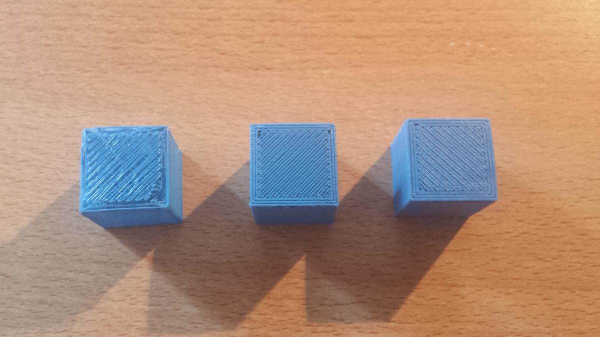

Allora ho provveduto ad aggiornare il firmware con l'ultimo Marlin
e ho cominciato a fare delle stampe del solito cubo 2x2 con diverse impostazioni del programma slic3r 1.2.6 x64
in allegato il risultato
come vedete ho problemi sul lato di un cubo e tra il primo e i successivi layer cosi come all'estremità con l'ultimo layer
se qualcuno del forum è cosi gentile da suggerirmi qualche dritta !!!!

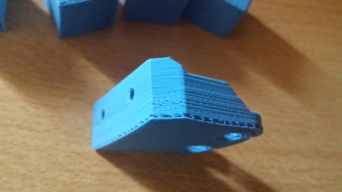

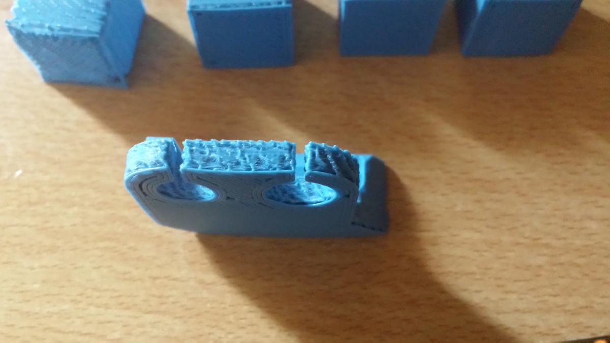

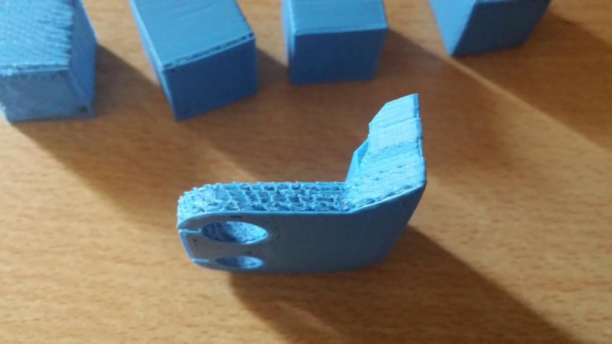

Poi ho cambiato genere e nel realizzare un pezzo di ricambio per la stampante
è uscito questo pezzo dove oltre al solito problema tra i primi layer e successivi
ci sono alcuni lati zigzagati al contrario di altri lati
Come lo risolvo ????
Inoltre come si procede per levigare le superfici ?
Sto leggendo alcune guide ma parlano di acetone e quant'altro
sistemi più semplici ??
Grazie 1000
