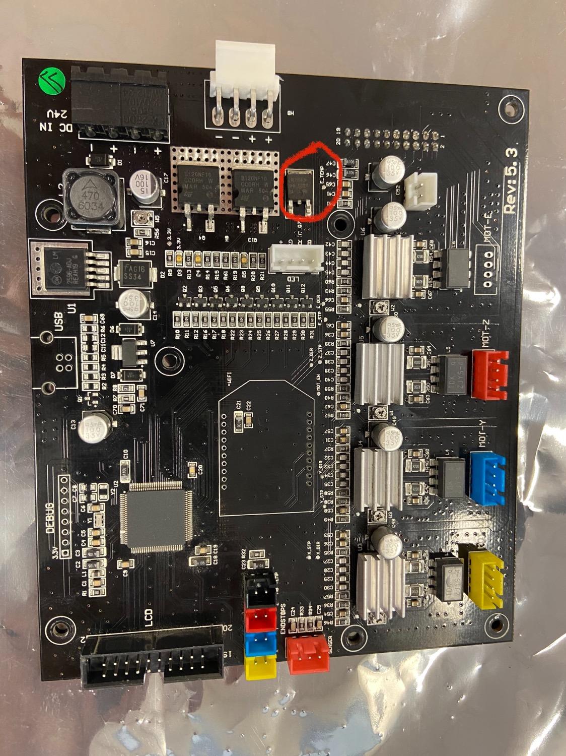

FoNzY Inviato 5 Luglio 2021 Inviato 5 Luglio 2021 3 ore fa, povi ha scritto: ossidazioni o altre anomalie… si son quelli, staccali e con un tester normalissimo è super facile testare i mosfet come rimpiazzo puoi prendere un "mosfet esterno" a 7 eur su amazon staccarlo dal pcb e mettere quello Cita
povi Inviato 6 Luglio 2021 Autore Inviato 6 Luglio 2021 Perdonami, è necessario dissaldare il mosfet prima del test? Inoltre, cosa intendi per mosfet esterno? Uno diverso da quelli già montati? Grazie ancora. Cita
Whitedavil Inviato 6 Luglio 2021 Inviato 6 Luglio 2021 12 ore fa, FoNzY ha scritto: si son quelli, staccali e con un tester normalissimo è super facile testare i mosfet come rimpiazzo puoi prendere un "mosfet esterno" a 7 eur su amazon staccarlo dal pcb e mettere quello Pessimo consiglio. Di mosfet ne esistono 100000 tipi... Tanto vale leggere il codice che c'è sul mosfet e comprarlo uguale/equivalente. Non puoi prendere un mosfet a caso e montarlo... Ben che vada ti fuma la scheda.... 1 Cita
FoNzY Inviato 6 Luglio 2021 Inviato 6 Luglio 2021 27 minuti fa, Whitedavil ha scritto: Pessimo consiglio. Di mosfet ne esistono 100000 tipi... passami lo svarione, dovevo essere piu' chiaro... https://www.amazon.it/ARCELI-RAMEL-RICAMBIO-RISCOSSIONE-RAMPA/dp/B07CR4QYJ8/ref=sr_1_11?__mk_it_IT=ÅMÅŽÕÑ&dchild=1&keywords=mosfet+esterno&qid=1625570810&sr=8-11 questo usa il "ha210n06" che è il transistor che si trova nel 99% dei mosfet esterni solo il transistor "originale" non si trova, io stesso ho usato il ha210.. al posto di quello "zortrax" 4 ore fa, povi ha scritto: Perdonami, è necessario dissaldare il mosfet prima del test? puoi testarlo anche montato in modo da capire quale è dei due e poi comunque devi ritestarlo smontato potresti avere risultati sballati quando lo testi montato e nel caso ti tocca smontarlo Cita
Whitedavil Inviato 6 Luglio 2021 Inviato 6 Luglio 2021 https://www.ebay.de/itm/232880104869 Prendi gli originali e vivi felice... 😉 3 Cita
povi Inviato 7 Luglio 2021 Autore Inviato 7 Luglio 2021 Grazie per i consigli. Comunque sono riuscito a testare i mosfet montati sia con un tester che con un oscilloscopio. Gli stessi non sembrano essere danneggiati. Ad ogni modo, osservando le piste sulla scheda che provengono dal connettore del cavo dell’estrusore, vanno verso il Mosfet piccolino (vedere foto). Tale mosfet sembra funzionare però presenta alcune ossidazioni indotti probabilmente dall’eccessivo calore. Quindi proverò sostituendo proprio questo componente. Il problema è che il modello del mosfet, lr7843 502p, lo trovo solo in Cina con tempi di consegna enormi. Quale potrei montare in alternativa? grazie ancora per il supporto. Cita
Whitedavil Inviato 7 Luglio 2021 Inviato 7 Luglio 2021 Posta una foto a fuoco del componente, cosi vediamo un equivalente... 😉 Cita
Whitedavil Inviato 7 Luglio 2021 Inviato 7 Luglio 2021 Ps: se il codice che hai letto è corretto, il componente è questo: https://www.ebay.it/itm/401175675877 Cita
povi Inviato 27 Luglio 2021 Autore Inviato 27 Luglio 2021 Finalmente ho risolto e la stampante non presenta alcun problema! Avevo controllato il mosfet montato sulla scheda sia con un tester che con un oscilloscopio e apparentemente sembrava funzionare. Nonostante ciò ho deciso di sostituire il mosfet in quanto presentava delle leggere bruciature e temevo dunque che lo stesso si fosse degradato. Ovviamente ho fatto sostituire il componente da un tecnico specializzato. Grazie mille a tutti per l’aiuto. 2 Cita
