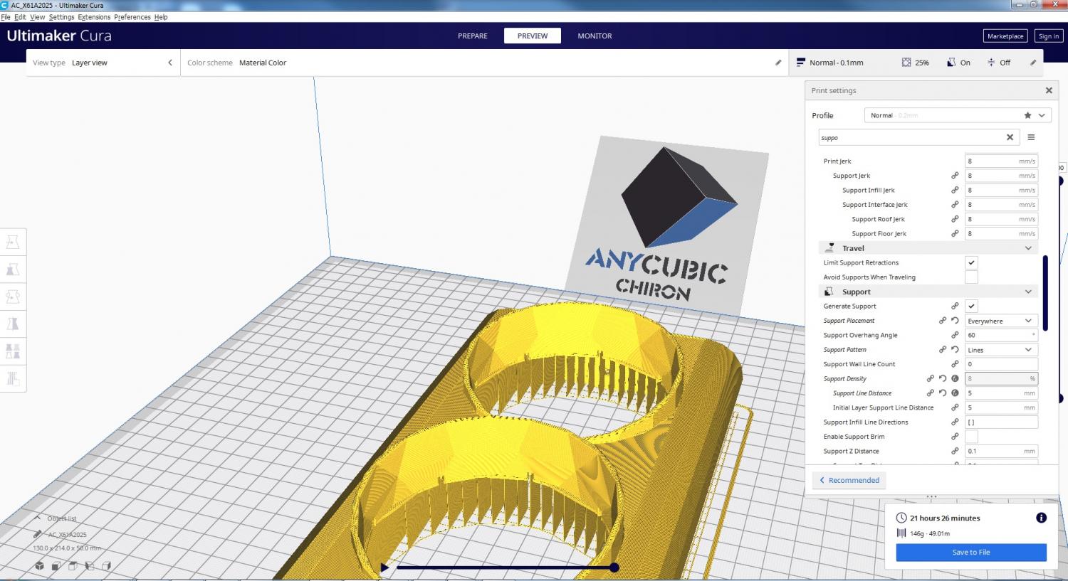

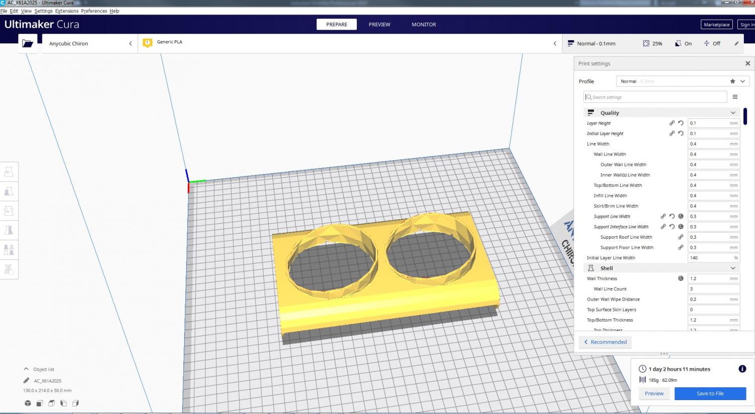

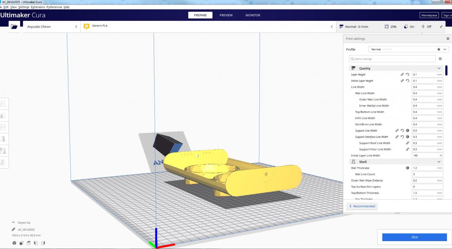

Vi sottopongo un problema che mi si è presentato durante una stampa. Devo stampare un case di un semaforo (per ora solo la parte superiore). Ho fatto una prima stampa impostando (come vedete dalle foto 2950 2951) orientamento e supporti tipo griglia. Mi si sono presentati due problemi:

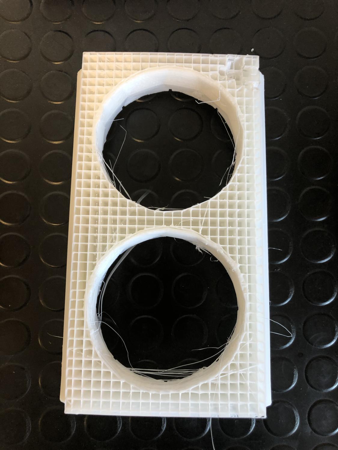

1) supporti sono talmente fitti che non si staccano più. Vi chiedo di darmi qualche dritta sui parametri (forse linee e non griglia?), densità, distanza e tutto ciò che mi può essere utile e sull'orientamento del pezzo; forse sarebbe meglio ruotarlo di 180°? Se imposto linee (immagine 5) e non griglia, ho paura che la stampa collassi.

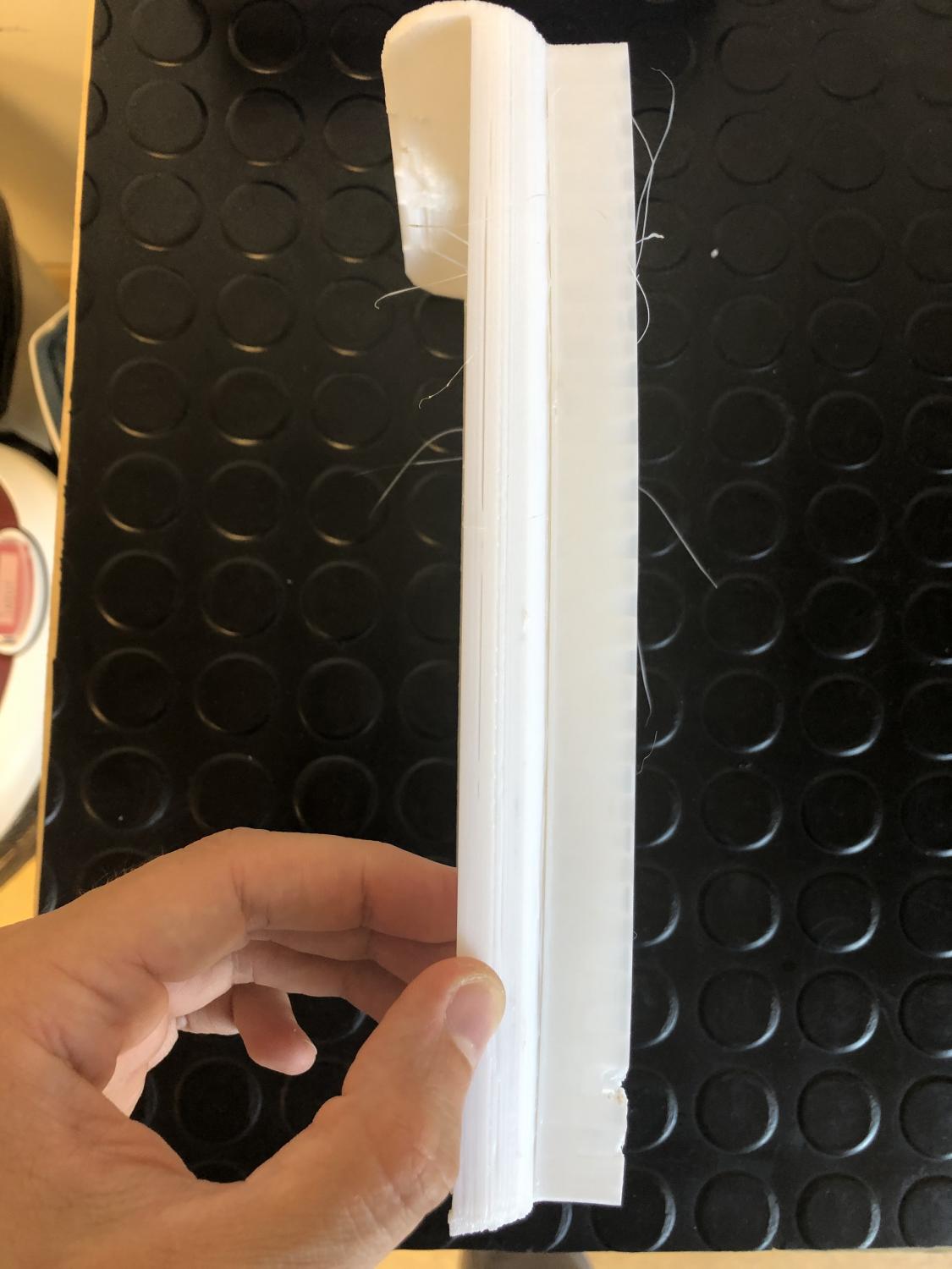

2) Durante la stampa, vi è stata una deformazione (a banana) dei supporti tale che alzandosi nei punti estremi, l'estrusore colpiva i layer estremi

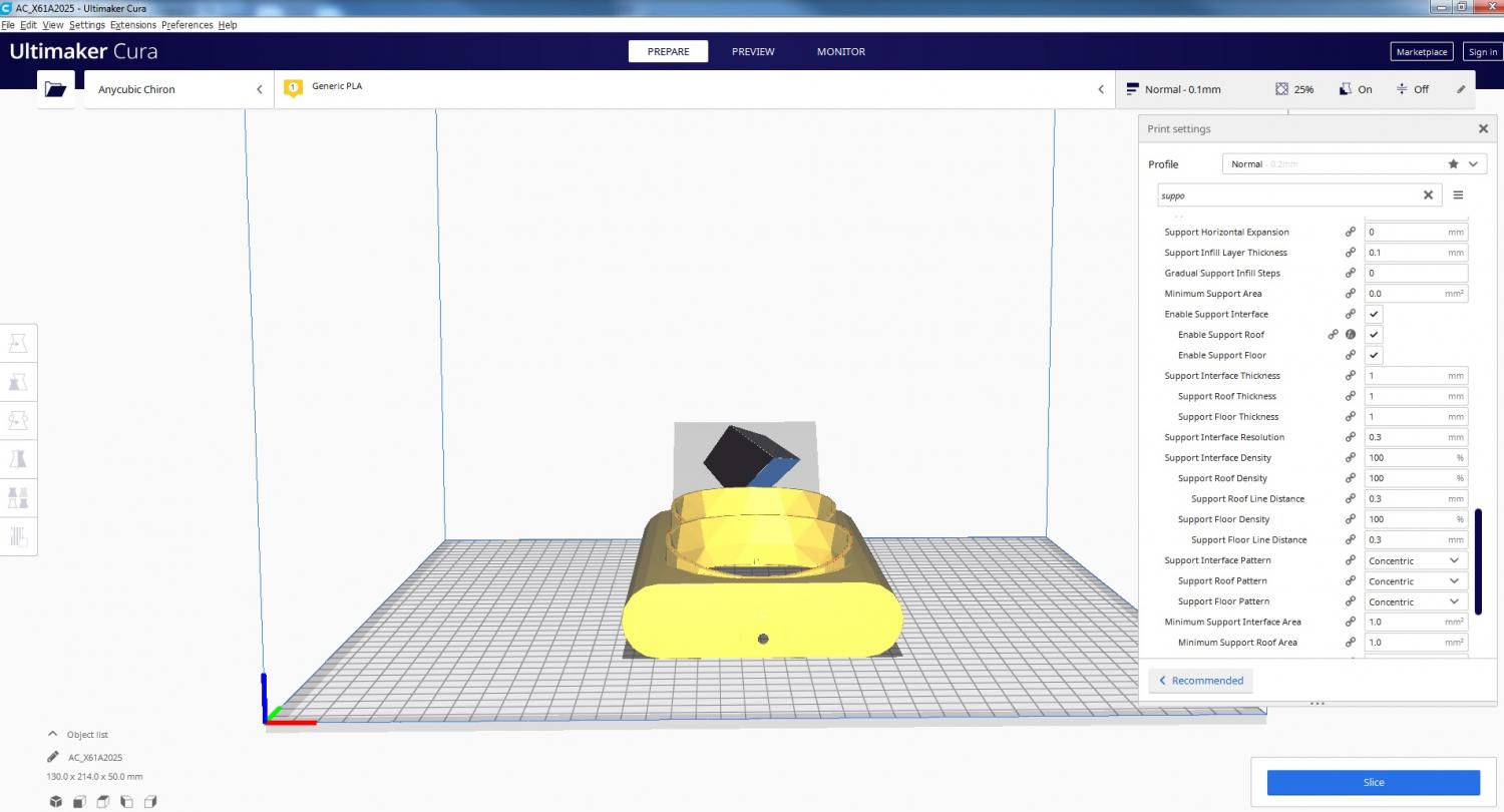

Vi chiedo gentilmente di indicarmi tutti i parametri utili per stamparlo correttamente.

io lo lascerei  come nella prima foto ed imposterei i supporti ad albero con angolo di 60°, densità del supporto 5%, distanza tra le linee del supporto 8mm, distanza Z supporto=altezza del layer
