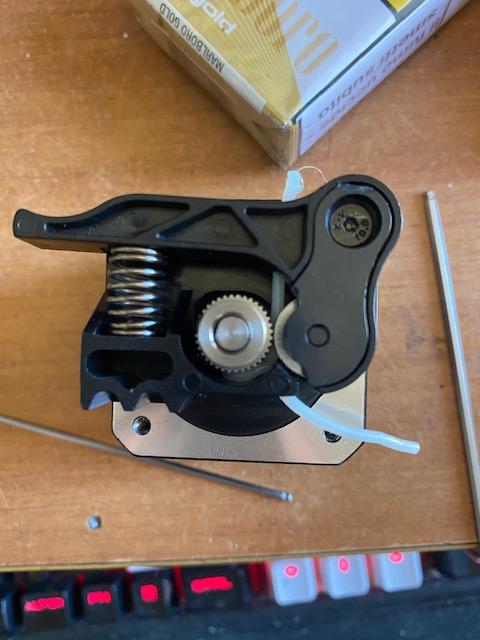

FoNzY Inviato 2 Settembre 2020 Autore Inviato 2 Settembre 2020 3 ore fa, Bananafell3r dice: Perchè non riesci a stamparlo? che problemi hai? si attorcigliava sulla ruota,ho dovuto aggiungere il materiale grigiastro nella seconda foto poi ho dovuto modificare la gola in modo che il ptfe potesse uscire dalla parte superiore ed arrivare praticamente ad 1mm dallo spingi filo in foto...rimontando tutto il bl touch è finito un pelo troppo in alto e non ha rilevato la home....eh si...ho scavato una fossa usando la punta dell'ugello che nemmeno a dirlo si è distrutto...infine ho anche piegato il piano...insomma una giornata da manuale per la stampa 3d 😅 3 ore fa, Killrob dice: E l'hai fatta? si 😅, credevo servissero plug-in esterni per farla con cura invece è stato facile ed era gia' tutto li 1 Cita

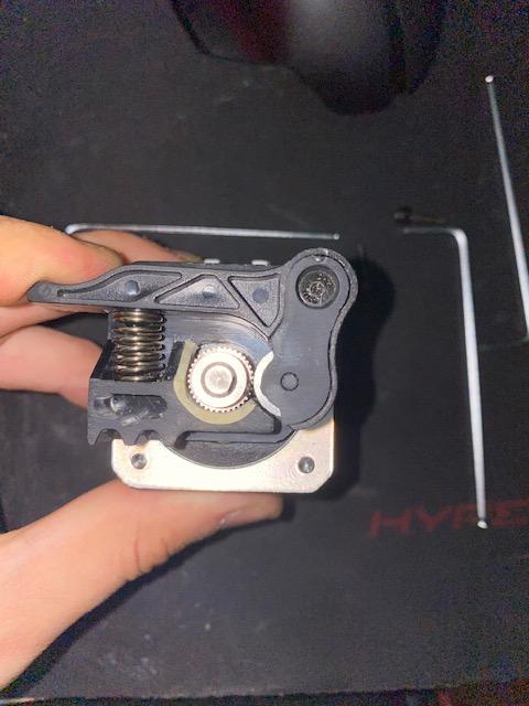

Bananafell3r Inviato 2 Settembre 2020 Inviato 2 Settembre 2020 Perché non prendi nn dual gear?? Su Amazon sta 20 euro, su ali invece un po' meno di 10....però risolvi sicuramente questo problema....io ho questo in foto e nn ho piu avuto quel problemaSent from my Redmi Note 7 using Tapatalk Cita

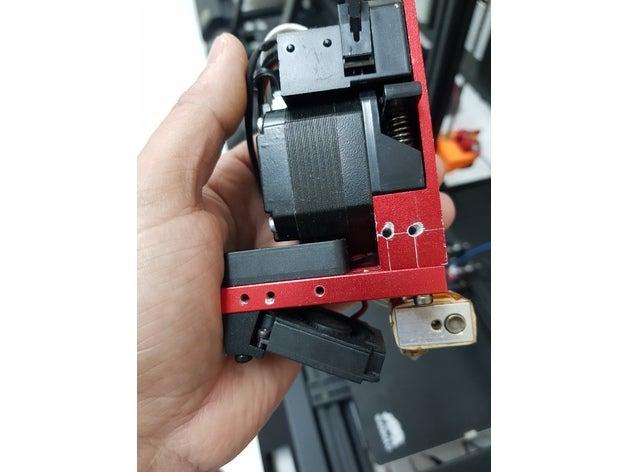

FoNzY Inviato 2 Settembre 2020 Autore Inviato 2 Settembre 2020 16 minuti fa, Bananafell3r dice: Perché non prendi nn dual gear?? Su Amazon sta 20 euro, su ali invece un po' meno di 10....però risolvi sicuramente questo problema....io ho questo in foto e nn ho piu avuto quel problema il blocco hot-end è fatto cosi ed usa un cavo proprietario per alimentare tutto... quindi per cambiare questo come minimo va cambiato anche questo cavo e quindi praticamente anche la scheda madre... ho gia' un estrusore dyze che vorrei montarci ma per il momento non posso farla a pezzi perche' deve stampare. l'unica cosa positiva di questo estrusore è che monta uno stepper a 300 stepp e dopo le modifiche sembrava funzionare Cita
