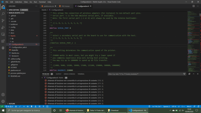

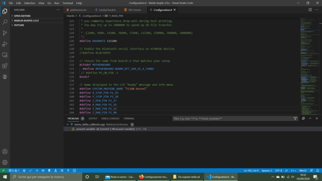

come non detto, non ho ancora finito con il firmware 🤣 avevo letto male e pensavo di avere comprato la 1.4 e invece ho la 1.4 turbo. La differenza è che il processore è lpc1769 anziché lpc1768 giusto ? Cambiando la motherboard aggiungendo _TURBO alla fine e correggendo il processore con LPC1769 posso usare il firmware che avevo preparato per la 1.4? O c'è qualche altro cambiamento da fare ?

non ci sono altri cambiamenti 😉
48 errori o.O non capisco, mi è successo anche caricando il configuration.h originale che scarico dal sito marlin (per il turbo ho provato una versione nightly)
