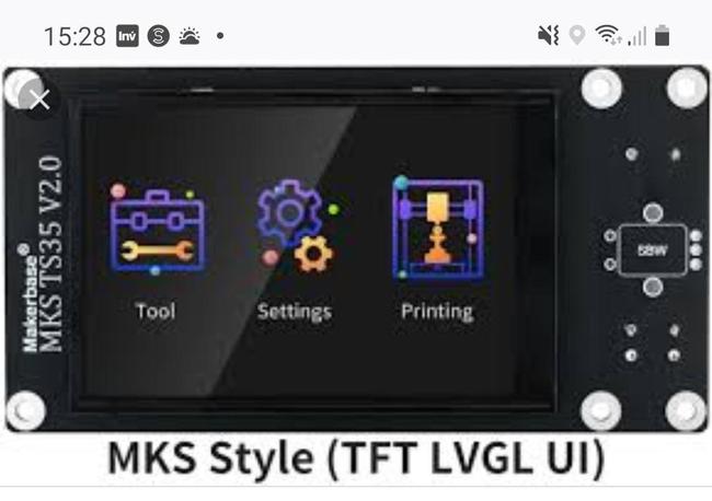

invernomuto Inviato 3 Settembre 2020 Condividi Inviato 3 Settembre 2020 Acquistata su Aliexpress preso dalla furia compulsiva da acquisto pezzi per la BLV Cube. Mi sembra una gran bella schedina, volevo testarla rispetto alla SKR 1.4. Dovrebbe supportare il Marlin. Preso anche il monitor touch con possibilità di modifica (non so quanto parziale) dei parametri Marlin. Ho preso anche dei TMC2209, il tutto per circa 30 euro (monitor incluso) e mi sembra un prezzo veramente strepitoso. Link per l'acquisto da dove l'ho presa io, non so se si può mettere, vorrei discutere della scheda, chiedo ai mod di cancellarlo se viola le regole. 3 Cita Link al commento Condividi su altri siti Altre opzioni di condivisione...

zed87 Inviato 16 Dicembre 2020 Condividi Inviato 16 Dicembre 2020 ciao, ho anche io una mks robin v2.0 con lcd mks ts35 v2.0 ma sono disperato, non riesco a modificare il tipo di stampante ne l'area di stampa, non ci sono proprio i parametri, te come hai fatto? ho provato ad aggiornare il firmware ma nulla, si è aggiunta qualche funzione ma niente di che.. Cita Link al commento Condividi su altri siti Altre opzioni di condivisione...

zed87 Inviato 17 Dicembre 2020 Condividi Inviato 17 Dicembre 2020 mi puoi spiegare come fai a modificare i parametri macchina con quella scheda? io apparte i parametri che sono presenti sul touch non riesco a fare nulla, dovrei dirgli che è una core xy e che l'area di lavoro è 350 ma nulla.... Cita Link al commento Condividi su altri siti Altre opzioni di condivisione...
Killrob Inviato 17 Dicembre 2020 Condividi Inviato 17 Dicembre 2020 25 minuti fa, zed87 dice: mi puoi spiegare come fai a modificare i parametri macchina con quella scheda? io apparte i parametri che sono presenti sul touch non riesco a fare nulla, dovrei dirgli che è una core xy e che l'area di lavoro è 350 ma nulla.... su quale scheda? quei parametri non li imposti sulla scheda (sempre che si parli dei TFT) ma da firmware Cita Link al commento Condividi su altri siti Altre opzioni di condivisione...
zed87 Inviato 17 Dicembre 2020 Condividi Inviato 17 Dicembre 2020 Parlo della mks Robin 2.0, non riesco a cambiare il firmware, sono riuscito a cambiare la grafica ecc ma i parametri non ci riesco, come hai fatto? Bisogna usare un compilatore tipo Arduino? Cita Link al commento Condividi su altri siti Altre opzioni di condivisione...
Killrob Inviato 17 Dicembre 2020 Condividi Inviato 17 Dicembre 2020 io non ho la mks ma presumo che funzioni come tutte le altre schede, devi usare VScode con il plungin platfotmio, scaricare il firmware di tuo interesse (il Marlin presumo) andare a modificare i file configuration.h e configuration_adv.h compilare, copiare il file firmware.bin nella scheda SD inserire la SD nella stampante ed accenderla, almeno nelle mie funziona così Cita Link al commento Condividi su altri siti Altre opzioni di condivisione...
invernomuto Inviato 18 Dicembre 2020 Autore Condividi Inviato 18 Dicembre 2020 11 ore fa, zed87 dice: Parlo della mks Robin 2.0, non riesco a cambiare il firmware, sono riuscito a cambiare la grafica ecc ma i parametri non ci riesco, come hai fatto? Bisogna usare un compilatore tipo Arduino? Devi usare VSCode + PlatformIO. La scheda è pienamente supportata da Marlin, per cui scaricati l'ultima versione stabile e mettiti a configurare i parametri nei file di configurazione (configuration.h e configuration_adv.h). 1 Cita Link al commento Condividi su altri siti Altre opzioni di condivisione...
zed87 Inviato 18 Dicembre 2020 Condividi Inviato 18 Dicembre 2020 buona sera, stasera ci ho provato con VSCode + PlatformIO ma probabilmente a causa della mia scarsissima esperienza con questi programmi non ci sono riuscito. dopo aver aperto marlin ho modificato i parametri che mi interessano e ho pigiato build ma mi ha tirato fuori questo problema, come posso risolvere? Cita Link al commento Condividi su altri siti Altre opzioni di condivisione...
