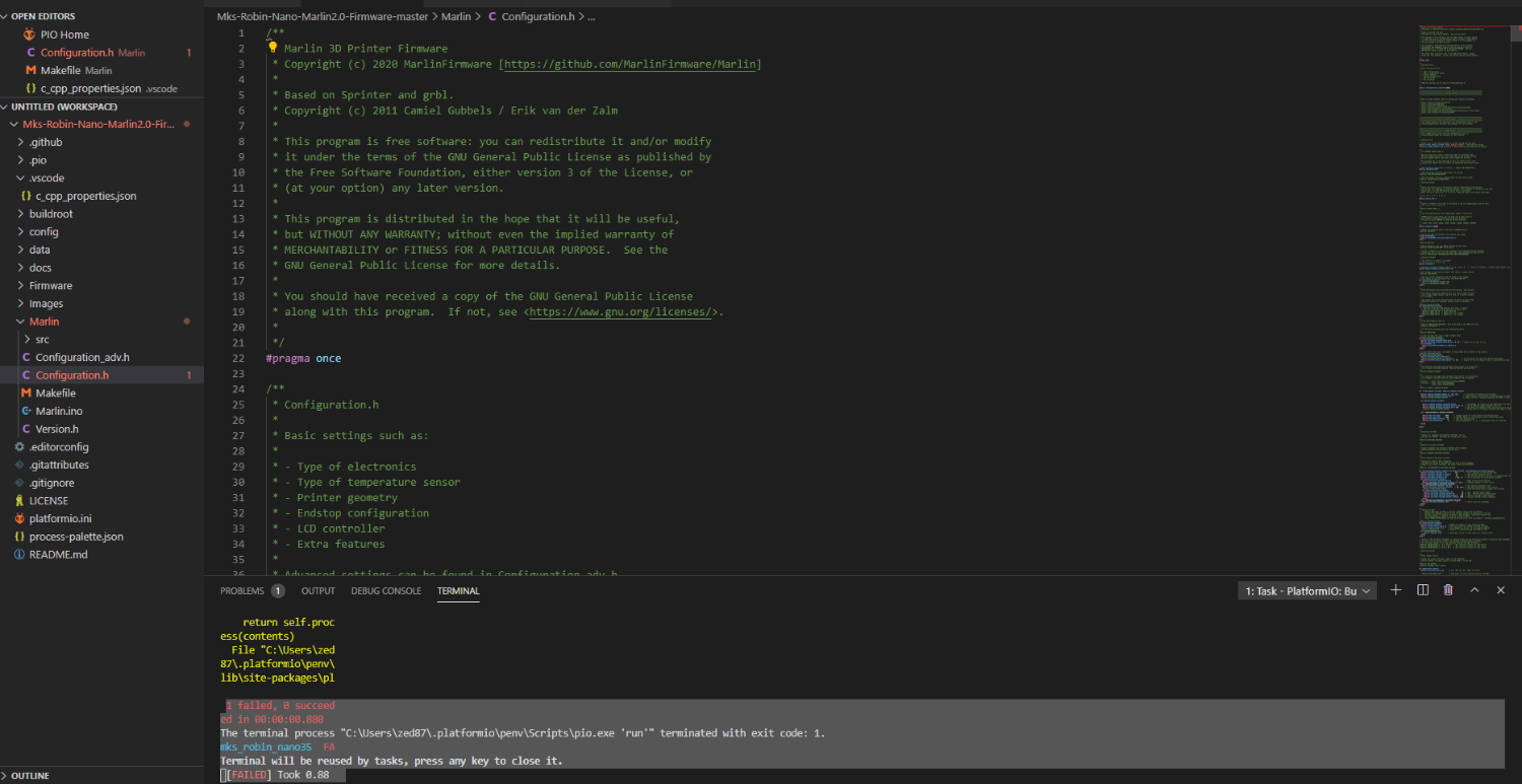

NINO_3D Inviato 15 Luglio 2021 Inviato 15 Luglio 2021 Il 18/12/2020 at 22:27, zed87 ha scritto: buona sera, stasera ci ho provato con VSCode + PlatformIO ma probabilmente a causa della mia scarsissima esperienza con questi programmi non ci sono riuscito. dopo aver aperto marlin ho modificato i parametri che mi interessano e ho pigiato build ma mi ha tirato fuori questo problema, come posso risolvere? Expand Ciao, anch'io sono alle prese con la robin_2.0...ed ho lo stesso problema, come hai risolto? Cita
Eddy72 Inviato 15 Luglio 2021 Inviato 15 Luglio 2021 Il 15/07/2021 at 07:40, NINO_3D ha scritto: Ciao, anch'io sono alle prese con la robin_2.0...ed ho lo stesso problema, come hai risolto? Expand Che errore ti da? Ciaoo Cita
NINO_3D Inviato 16 Luglio 2021 Inviato 16 Luglio 2021 Il 15/07/2021 at 09:45, Eddy72 ha scritto: Che errore ti da? Ciaoo Expand Riesco a caricare il firmware con micro SD, ma poi quando fa il bip che ha completato l installazione o resta bloccato il display o al riavvio display completamente bianco.Ho trovato in giro qualche soluzione ma che a me non funzionava per il display e cambiando e scambiando firmware, versioni e tipologie solo mi caricava un firmware puzzle...prendevo un file da cada firmware diverso ma tutti marlin ed è andato...però...funzionano i pulsanti, il display ed i movimenti seppure non ho potuto impostare praticamente nessun parametro ma non mi prende il file .txt e quindi eeprom inesistente...DISPERATO...ho fatto un firmware marlin da zero visto che è una stampante cubica autocostruita e lo carica ma stesso identico problema degli altri firmware! Ps parliamo di una motherboard MKS robin nano v2.0 e display ts35 v2.0 Cita
