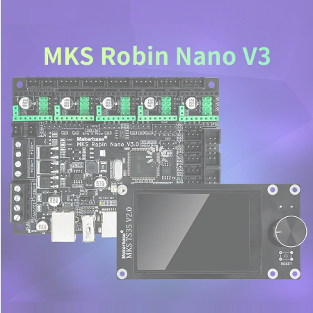

Noto ora che il mio TS35 ha un problema alla rotella in configurazione marlin
Al primo scatto scende di 1 menu
Al secondo scatto scende di 2 menu
Al terzo scatto scende di 1 menu
Al quarto scatto scende di 2 menu
E così via
Per non fagli fare 2 menu devo tenere io la manopola a meta scatto
Non capisco se è difettoso o un problema di qualche configurazione marlin

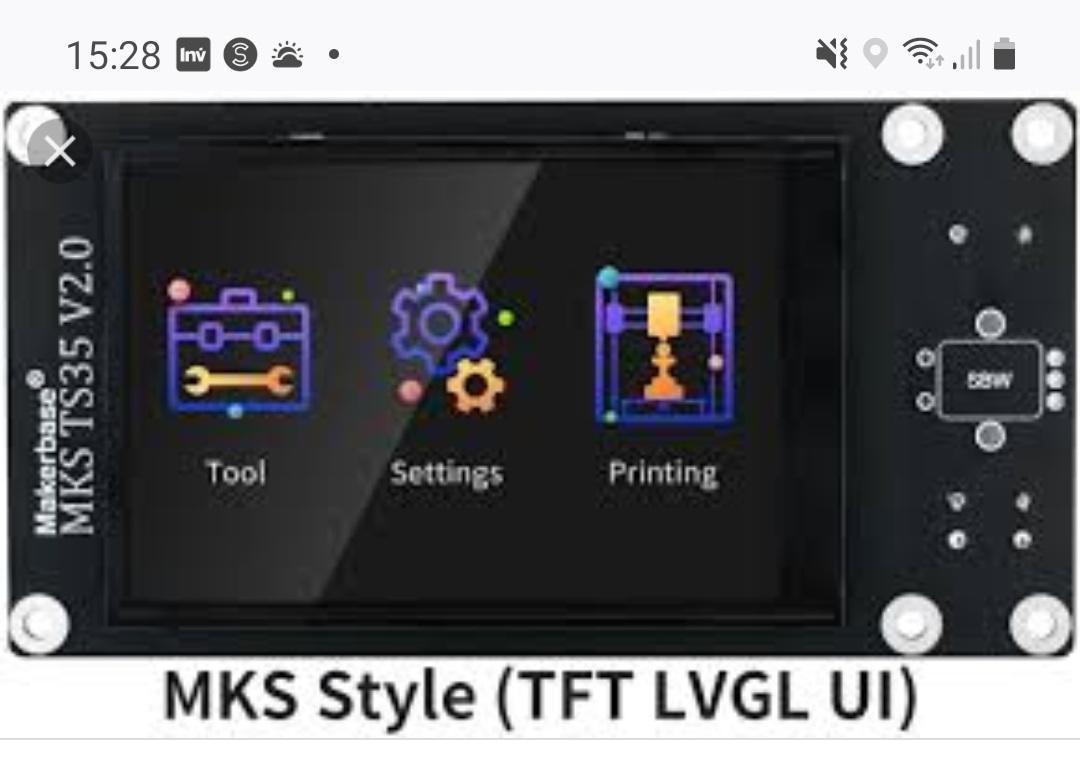

La rotella?il mio è touch!

io ho preso questa combo
127212590_Screenshot2021-07-16at15-33-3018210diSCONTOTwotreesMakerbaseMKSRobinNanoV332Bit168MhzF407schedadicont....png.81ff50bcc9c2e67b6dbf3a8394bdc971.png
Dunque esistono con e senza rotella 🤨
Pure il mio è anche touch

Ho appena scoperto come aggiornare le icone del TS35 V2.0
Nella Robin Nano V3 posso usare sia il lettore TF per la MicroSD che la USB per una chiavetta o HardDisk USB
per usarli entrambi nel Configuation_adv.h va decommentato #define USB_FLASH_DRIVE_SUPPORT
Con quello decommentato non aggiorna le icone sul display
Se lo commento //#define USB_FLASH_DRIVE_SUPPORT
Mi aggiorna le icone della cartella "assets" che poi diventa "_assets"

se non ricordo male c'è la sezione nel config.h per la sensibilità della rotella, si chiama "encoder settings" nel configuration.h
