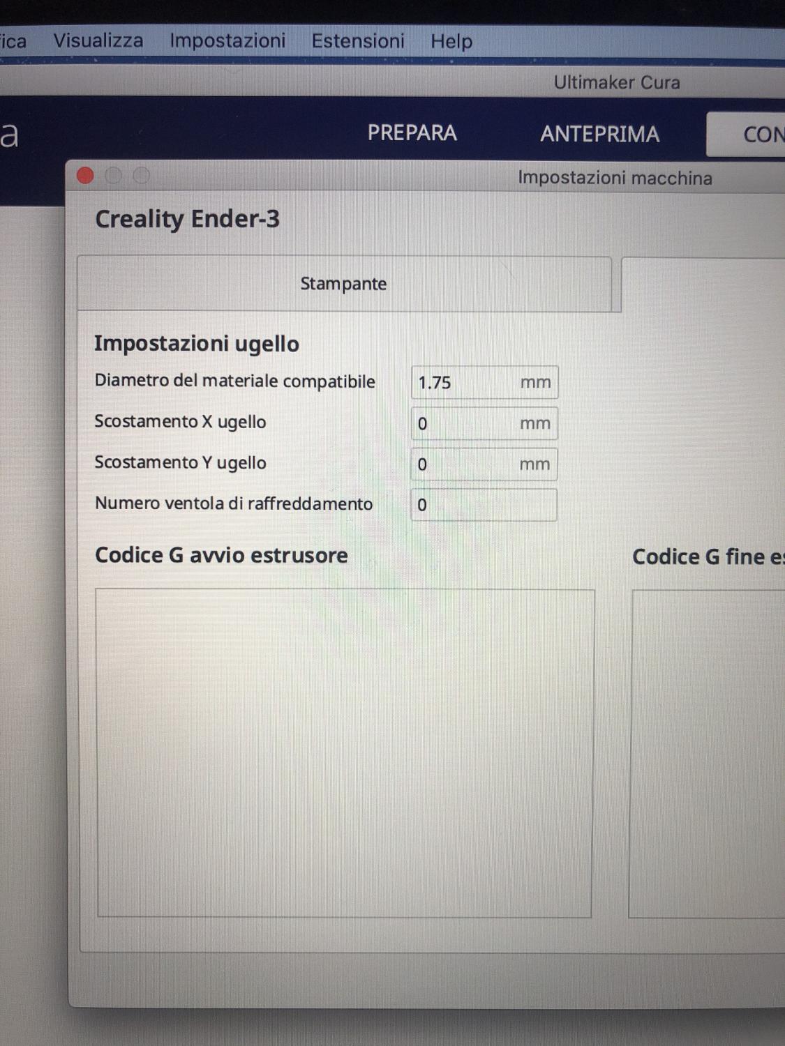

rewoff Inviato 3 Settembre 2020 Inviato 3 Settembre 2020 Buonasera a tutti. Ho da poco acquistato una Ender 3 e dopo poche stampe mi ritrovo a non riuscire piu a stampare. Ho notato facendo il test di etrusione classico di 100 mm di filo, che ne escono solo 40 mm. Potrebbe essere un problema del motore passo passo? Come posso verificarlo? Grazie a tutti Cita
FoNzY Inviato 3 Settembre 2020 Inviato 3 Settembre 2020 Il 03/09/2020 at 19:51, rewoff ha scritto: Potrebbe essere un problema del motore passo passo? Expand puoi scambiarlo con uno degli altri motori, ma che il motore sia rotto in modo che estruda 40 invece che 100 mi sembra assurdo....per ora eviterei di fare a pezzi la stampante....magari controlla che nell'estrusore tutto sia ben saldo e stretto(viti,ruote e ghiere) le stampe che hai fatto come sono uscite? potrebbe essere che ha sempre stampato cosi sotto-estrusa? che diametro di filamento hai impostato nello slicer? 1 Cita
rewoff Inviato 3 Settembre 2020 Autore Inviato 3 Settembre 2020 Ho provato a rimontare tutti i pezzi e l'estrusore è ben fissato. Le stampe erano uscite abbastanza bene, essendo le prime. Ora addirittura non attacca più il filamento al piano. Le impostazioni del filo sono sempre le stesse, come nelle prime stampe... Cita
FoNzY Inviato 3 Settembre 2020 Inviato 3 Settembre 2020 Il 03/09/2020 at 21:14, rewoff ha scritto: Ho provato a rimontare tutti i pezzi e l'estrusore è ben fissato. Le stampe erano uscite abbastanza bene, essendo le prime. Ora addirittura non attacca più il filamento al piano. Le impostazioni del filo sono sempre le stesse, come nelle prime stampe... Expand come hai effettuato il test? nello slicer hai impostato il diametro corretto del filamento? che slicer usi? una foto delle stampe? 1 Cita
rewoff Inviato 4 Settembre 2020 Autore Inviato 4 Settembre 2020 Per il test ho scaricato il .gcode del test da “dazero “ che deve estrudere 100mm. Come slider ho usato cura, in standard quality 0,2. il diametro del filo non lo trovò, ma le prime stampe fatte così andavano... e foto non posso metterne...non stampa nulla! Cita
Killrob Inviato 4 Settembre 2020 Inviato 4 Settembre 2020 Il 04/09/2020 at 13:41, rewoff ha scritto: Per il test ho scaricato il .gcode del test da “dazero “ che deve estrudere 100mm. Come slider ho usato cura, in standard quality 0,2. il diametro del filo non lo trovò, ma le prime stampe fatte così andavano... e foto non posso metterne...non stampa nulla! Expand in questa foto hai il diametro del filo... 1,75 il motore dell'estrusore gira? se non ti stampa dovresti sentire il classico scatto del motore dell'estrusore (se gira) che cerca di spingere il filo ma non ci riesce. fai un video e postalo qui. Cita
